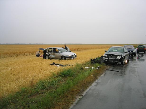

Sur la photo ci-dessous tu vois une route. Il y a un virage à guache juste avant le poteau et la route continue devant les bâtiments.
Un jeune homme est arrivé par cette route en Saxo et n'avait pas la visibilité à cause de la hauteur de la plantation dans le champ.
Arrivée dans le virage, il découvre une Mégane conduite par The Pater.
Le conducteur de la SAXO relâche l'accélérateur dans le virage ou freine (en tout cas je ne l'ai pas vu bloquer des roues). La Saxo décroche de l'arrière, il contrebraque sans effet, mais l'arrière entre dans le champ, ce qui freine l'arrière et le renvoi dans l'autre sens. Puis la distance entre moi et lui diminuant fortement il freine de tout ce qu'il peut, le véhicule se mettant en travers dans l'autre sens jusqu'au choc.
C'était une Mégane de loc. J'ai obtenu le diplôme d'essayeur d'air bag et de prétentionneur de ceinture.
J'ai rien eu, ce n'est pas le cas de la passagère arrière de la SAXO. Si j'avais été avec le Def, j'aurai surement eu mal.
Le conducteur de la Saxo s'est pris deux prunes : une pour non maîtrise du véhicule et une pour les pneus à l'arrière qui avaient dépassé le témoin d'usure.

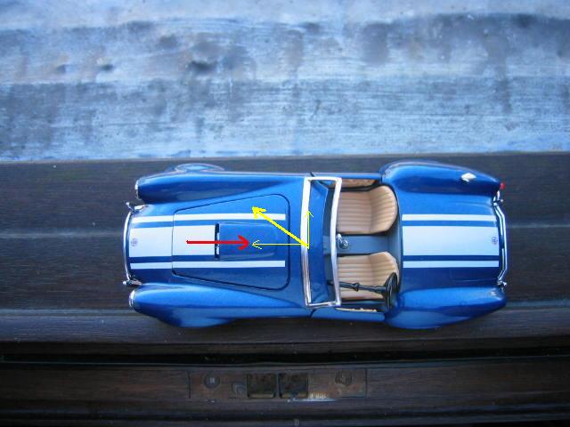

Il suffit que la résultant de l'effort du freinage à l'avant ne soit pas dans le même plan vertical que l'effort appliqué au centre de gravité du véhicule.
Je vais essayer d'être plus clair avec des images (on suppose bien sûr ici le train arrière n'ayant plus d'adhérence) :
Si les flèches vous gênent, prenez une petit voiture et remplacez les flèches par des sens de poussés de vos doigts. Il est simple de faire l'expérience chez soi.
On voit sur la photo 1 que l'effort de frainage en rouge, appliqué sur le train avant est dans le même plan vertical que l'effort dû à l'inertie du véhicule (appliqué au centre de gravité).
Dans ce cas, il n'y a pas création d'un couple et tout se passe bien, malgré que la voiture soit dans un état "instable". Instable car il suffira d'un rien pour que le véhicule parte de travers.
Dans le cas du virage, il existe donc une force centrifuge (F= m V²/r) dirigée vers l'extérieur du virage qui s'ajoute à l'effort dû à l'inerte (F= m x Gamma). Photo ci-dessous
Le véhicule est instable puisque les efforts ne sont pas dans le même plan. La voiture veut partir en tête à queue car l'arrière ne la retient pas.
Maintenant, ce n'est plus un virage, mais une dissymétrie de freinage.
La aussi le véhicule est instable et veut partir en tête à queue.
