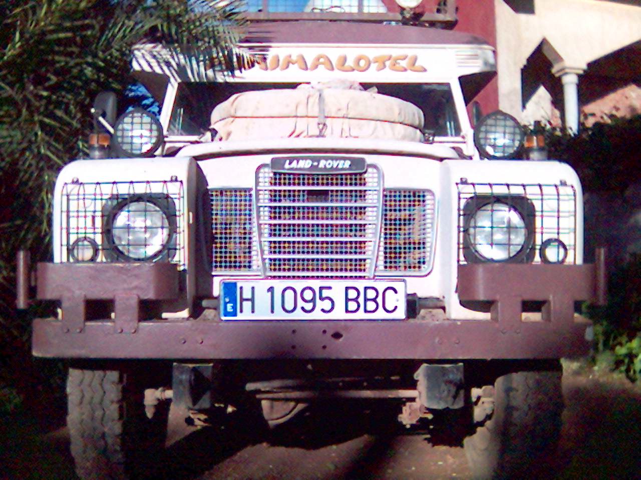

Salut à tous: Suite d'un gripage du croisillon AV d'axe de transmission AV de mon ambulance 109D, on a abîmé 6 des aiguilles de l'un des rouleaux du croisillon de réchange. Vite fait, le mécano en a enlevé deux de chacun des autres trois rouleaux (du nouveau croisillon, car les anciens etaient pulverisés), de sorte que, dans chacun des rouleaux de l'ensemble de réchange, il manquent deux aiguilles. Grâce a la grasse, assure le méc., la pièce va rester comme d'origine. Pour le moment, pas de chauffage et glissement parfait.........mais...qu'en pensez vous, les expertises en roulements? Est-ce que c'est seulement grâce à la graisse que ça va marcher, ou plutôt il faudra remercier Allah si je ne subis pas une panne au moment le moins indiqué?
