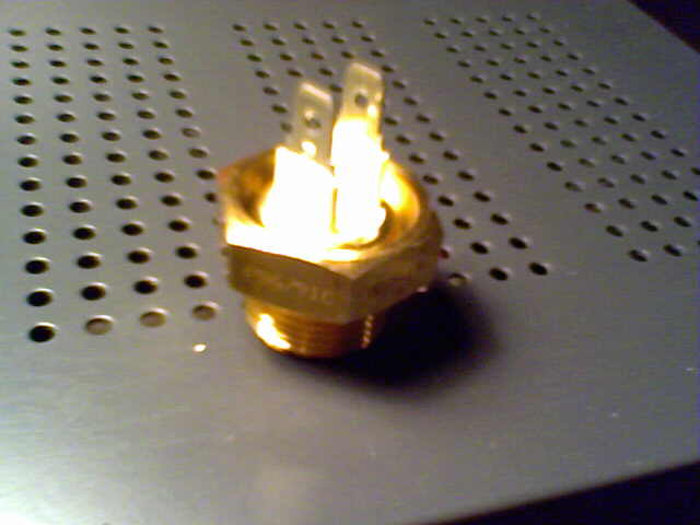

En fait c'est la deuxième sonde/switch sous le calorstat (deuxième
depuis l'avant). Je vais probablement démonter demain, je prendrai
la photo à ce moment là.

Re: Reférence switch ventilo air conditionné ?
Message non lu par JFD »
Elbow
Elbow
PRC3541
PRC3541
Ça y est, finalement trouvé.
Les références des 2 thermoswitchs sont PRC3366 et PRC3541.
Dans mon cas je crois que PRC3541 envoie un signal erratique
au relay. Je vais le changer et on verra bien par la suite.
