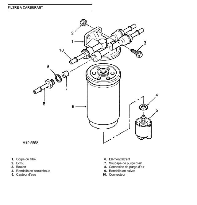

chochol a écrit :j'avais constaté que la sonde noir en bas du filtre se mettait à goutter,alors je l'ai un peu dévissée pui resserrée et c'est de pire en pire,j'ai une vraie belle fuite de gas oil.
As tu bien changé le joint en caoutchouc (pièce 4) à chaque changement de filtre ?

Pour The Pater,oui,j'avais changé le joint en question.
Je prends bonne note des suggestions diverses,il me semble que j'avais gardé l'ancien filtre à gas oil avec son joint qui lui ne fuyait pas.Je vais donc essayer de les intervertir et si ça ne donne rien,je commanderai un nouveau détecteur de flotte et en attendant pate à joint qui va bien

J'ai juste changé à nouveau le petit joint d'étanchéité dont parlait The Pater et remis l'ancien que j'avais gardé et tout va bien,souci résolu.
