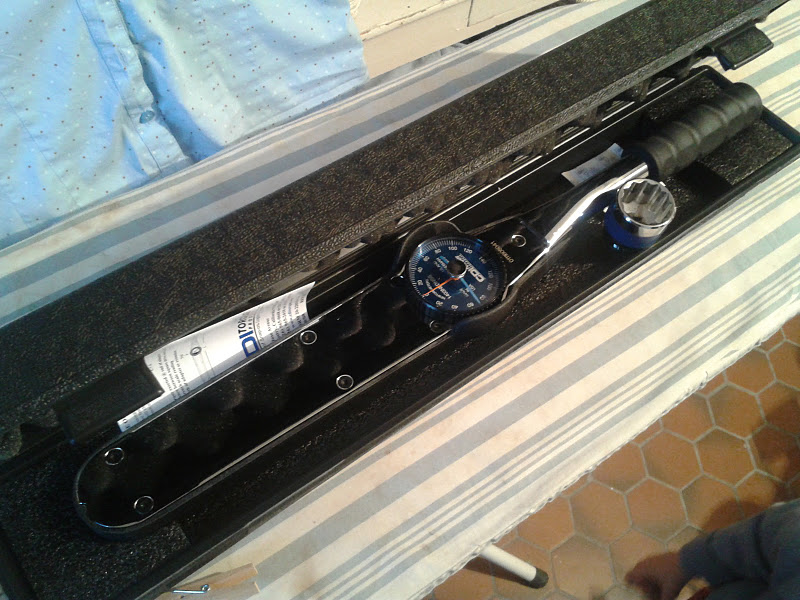

J'ai commandé le modèle 0-140 N.m => 182€ livré sous 3 semaines
La S.208 40-200 N.m de chez Facom était au même prix mais il manquait les petites valeurs en dessous de 40 N.m
L'avantage est la lecture directe à aiguille. Pas de click.
Je vous dirai ce que ça vaut à réception.

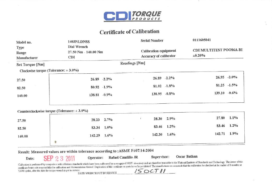

Certes, mais à quoi cela sert-il d'avoir une graduation sous 40 Nm si la clef n'est pas précise en dessous de 40 Nm.
Une clef n'est jamais précise sur une plage de zéro à X Nm.
La clef que tu as acheté devrait venir avec un certificat d'étalonnage, tu nous diras ce qu'est indiqué.

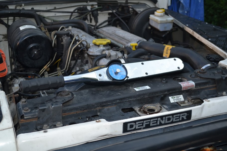

Bonjour The Pater,
Voici comme demandé le certificat de calibration, avec des photos de la bête.
Effectivement, la calibration montre que pour une valeur de 25 Nm il faut mettre 25,5Nm (2,2% de plus) donc le delta est maitrisé.
Plus on monte dans les valeurs hautes, plus la calibration est proche de la valeur mesurée (entre 0,6% et 0,9% pour la valeur max de 140 Nm)
J'ai pu faire le changement du joint pistolet avec le couple indiqué pour les vis (25 Nm) et celui du galet tendeur (45 Nm), et ça passait sans enlever le cache ventilateur.
Perso je trouve très pratique et précis le cadran aiguille plutôt qu'une clef à "click"

def1jour a écrit : Voici comme demandé le certificat de calibration, avec des photos de la bête.
OK, au moins on sait que le fabricant est sérieux.
Notes bien que le certificat indique bien que que la clef est faite pour des serrages entre 27,5 Nm et 140 Nm, et non de 0 à 140 Nm.
Mais pour serrer à 25 Nm...... tu ne dois pas être loin du couple réel.
