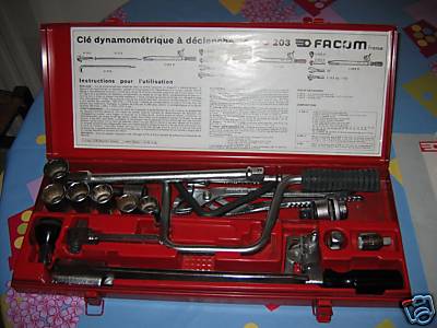

Re: Quelle clef dynamométrique pour un def tdi ?
Je viens de recevoir mon coffret S203 acheté sur ebay :
Il contient la S203, la poignée, un cliquet , des douilles, 2 adaptateurs pour petites douilles, 2 rallonges, une torx et une manivelle.
Par contre, elle est graduée en mkg. Mais comme 1 m.kg=98n.m ce n'est pas trop génant.
