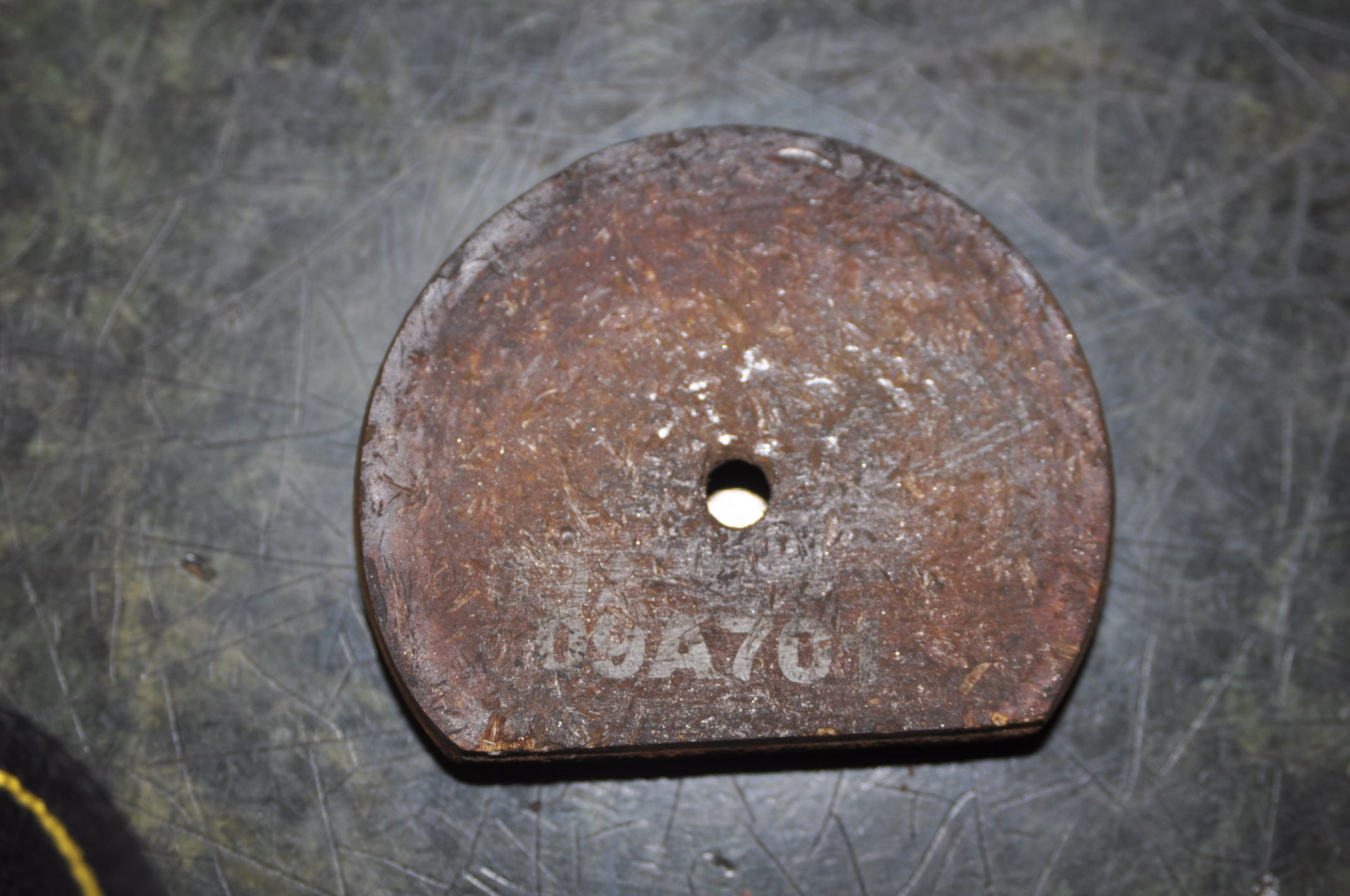

Salut,Terremerair a écrit : C est quoi ce truc a droite du disque ? (Ca a un rapport avec le frein a main)
Salut,Terremerair a écrit : l espece de bloc en metal en forme de triangle ...
marrant j'ai pas ce truc sous le mien...mais vu que ça sert pas à grand chose...LØLØ a écrit :C'est une masselotte anti vibratoire, d'une utilité douteuse, Donc là aussi, rien a voir avec le frein à main à disque. Cela permet juste de déduire que la photo à été prise sous un Disco, ou un Range 300tdi.
