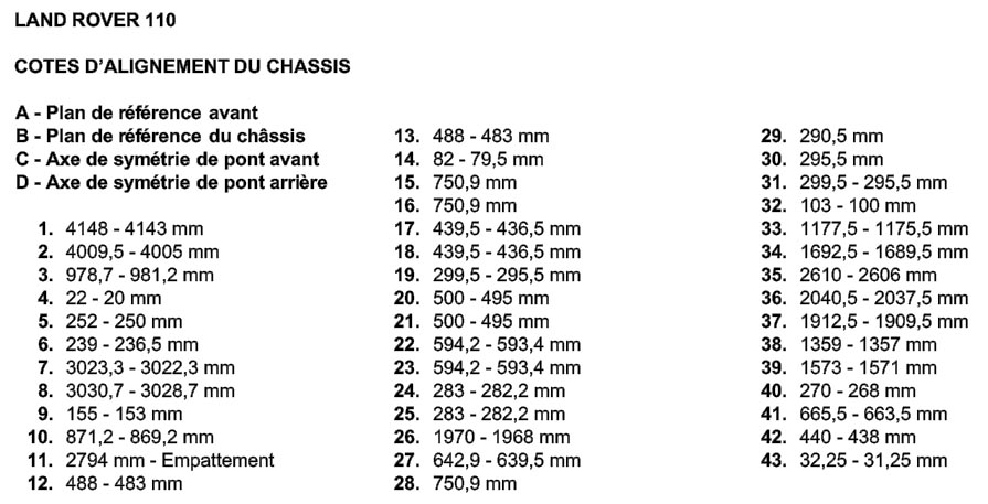

Bonjour, je cherche les plans des chassis et caisses de 110' TD
Par avance Merci

Pourquoi, t'as coupé ta traverse arrière sans prendre les côtes avant?
Faudrait préciser un peu ta recherche, parce que les plans complet d'un châssis et d'une caisse, c'est un peu gros et compliqué...

Re: Plan 110' TD
tu as ça comme point de départ en terme de modèle 3D:
http://sketchup.google.com/3dwarehouse/ ... f3&ct=mdsa
Attention c'est TRES approximatif mais ça peut permettre de donner des idées ...
comme dit Feub, tout dépend de ce que tu recherches et ce que tu veux faire avec ...

C'est juste bon à vérifier que rien n'est déformé après un choc. Ce n'est pas assez détaillé pour faire un châssis. mais bon, tout dépend du pourquoi de la demande de beurk.ghosen a écrit : Voilà les cotes, je pense qu'il y a tout...
