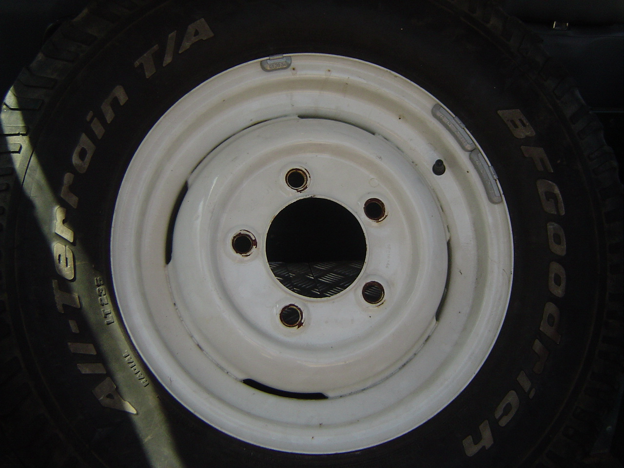

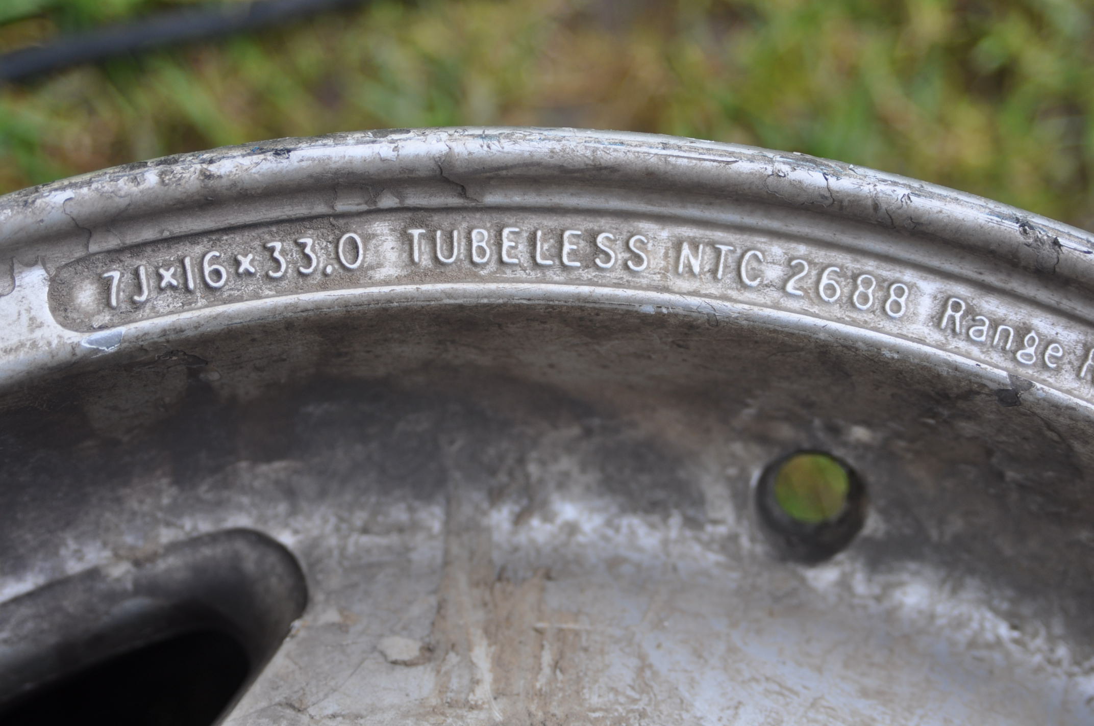

Exemple de marquages :
La jante standard acier LR : La jante Rostyle : noter l’inversion de position du diamètre et de la largeur La jante de disco : Jantes aluminium LR de Range Rover :
Les jantes en aluminium ont généralement les inscriptions coté intérieur, mais pas toutes. ici c'est du coté extérieur. Une jante adaptable, une Modular : On remarque que sur la jante modular, le poids maxi est indiqué et que l'inscription est fait à l'intérieur.

Salut, bravo ThePater félicitations, chapeau bas... Pour ce thème. Peux tu faire un commentaire sur ce montage?
1) jante aluminium de range, appelée vogue je crois. 2) Jante de marquage identique mais une référence différente,pourquoi? La couleur? Le fabriquant?... Merci encore pour ce remarquable exposé.

Je me suis permis d'utiliser tes photos.LØLØ a écrit : 1) jante aluminium de range, appelée vogue je crois.
