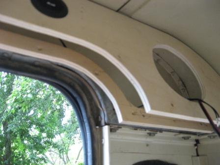

Voila pour l'emplacement des HP à l'arrière :
et pour les sièges :
Suffit d'enlever la vis du bas je pense pour que ça bascule.Land OneTen-2.25ess-1983-CTTE

Génial ton montage pour les HP arrières, tu peux en dire plus ?
Re: Fabrication d'une console Radio
ben apparement c est assez explicite non? un caison en forme du toit assez epais pour le fond des enceintes et les cables qui courent jusqu a l autoradio !! j ai bon??Frédéric_Dept79 a écrit :Génial ton montage pour les HP arrières, tu peux en dire plus ?
Exact, en fait il y a deux morceaux, celui que l'on voit sur la photo et un autre derrière qui reprends que la forme basse de la découpe pour décoller le premier panneau du fond, sinon le cul des hp touche presque la caisse. Je vais ensuite rempli le tout de laine de roche et poser une lumiere type plafonnier sur ce même panneau au centre. Les gros trous, c'est pour les hp et les petits pour les tweeters.
Je reprends la même idée pour faire un caisson centrale, là où le toit prend de la pente. J'y placerai deux hp, un ou deux fourre tout et un plafonnier.
Les tweeters avants sont eux encastrés dans le couvercle de la boîte à fusible.
A terme, le tout devrait être recouvert du même habillage que le tableau de bord.
Photo à venir dès que j'avance un peu dans ces travaux.

Salut, je crois tu peux rendre rabattable tes sièges en supprimant la vis du bas. Et tu place une sangle genre cuire pour maintenir les dossiers relevés. J'avais ce même principe sur le SII.
Super pour les hp, tu te débrouille très bien en faite.
Détail du panneau arrière :
On peut voir ici avant assemblage la cale qui permet d'éloigner le panneau de la carosserie.
Préparation des panneau pour le caisson avant : Les HP seront donc orientés vers le bas et un peu en arrière de la tête des passagers avant.
Pose du premier panneau (Face avant du caisson) : La face avant du caisson est pleine.
Le dessous recevra les hp et un ou deux plafonniers. (Non montée)
La face arrière (identique à la face avant) sera ajourée pour servir de vide poche aux passagers arrière (Non montée)
Deux petites cloisons viendront à l'intérieur pour isoler les HP du reste du caisson. Les deux volumes des HP seront remplis de laine de roche.
Couvercle de la boîte à fusible avec ses tweeters : Deux trous à la scie cloche et hop...
à suivre...
à suivre...
