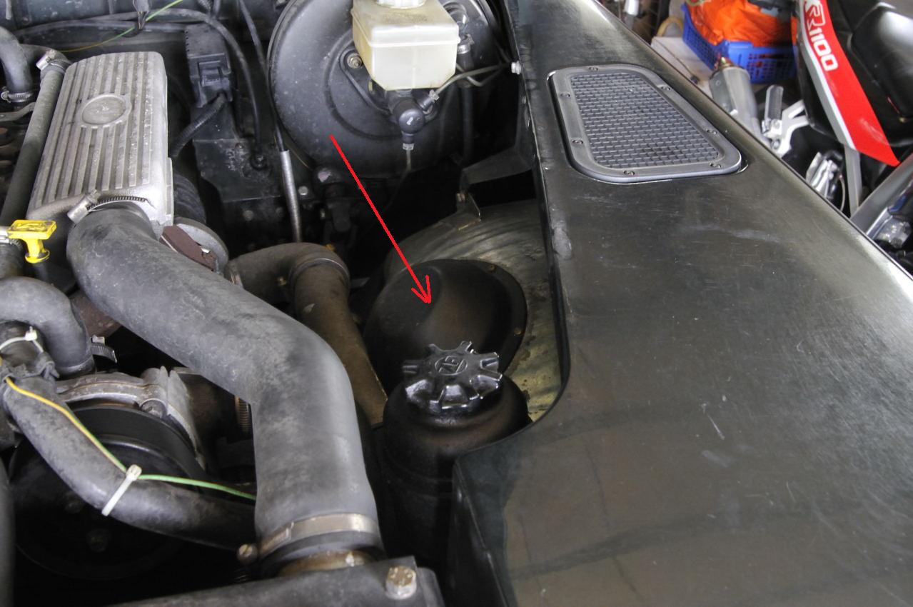

La tourelle est facilement accessible du coté conducteur après avoir enlevé le cache fixé sur le passage de roue.
Par contre, du coté passager, le cache se trouve sous le vase d'expension
Voyons le coté conducteur d'abord. Enlever les vis tenant le cache.
Le cache enlevé, on accède directement à la tourelle et à la fixation supérieur de l'amortisseur. Ne pas essayer de démonter la fixation supérieur de l'amortisseur car c'est une perte de temps, surtout si c'est une peu corrodé. Il vaut mieux enlever la tourelle avec l'amortisseur et défaire la fixation supérieur hors du véhicule.

Oui tu as raison cela aide.nomansland a écrit : J'enduis de graisse les rondelles cuvellées d'appui sur le pont et sur les chapelles , ainsi que les filetages !
nomansland a écrit : le sérrage de l'amortisseur se fait jusqu'au blocage, sur l'épaulement de la tige !!
kebir31 a écrit :pour le serrage de l ecrou du haut: l ecrasement des silent-blocs est determine par la longueur de la partie cylindrique qui fait butee pour la premiere rondelle. donc serrage jusqu a la butee. (dsl clavier qwerty - adsl casse)
Damned ! Et en plus on en avait déjà discuté dans un autre sujet.Gabrielle a écrit : C'est aussi en serrant jusqu'a ce que les rondelles prennent appuie sur la fin du filletage.
Je suis donc allé ce matin visser jusqu'à la butée.
- un était déjà en butée
- les trois autres ont nécessité de 1/2 tour à un tour complet de l'écrou.
J'édite donc mon sujet.

Ouai Ouai!! Une alternative pour la méthode: Ce n'est pas parce que "j'ai toujours fait comme ça" que c'est "la bonne façon de faire"
Bien qu'il soit bien entendu la procédure ne soit pas mauvaise du tout, bien au contraire. Juste une petite alternative quoi
. Déjà dans la mesure du possible, je ne démonte surtout pas les chapelles, ou alors que si je dois le faire, soit pour une remise en état ou les remplacer, je prévois 2 anneau de retenue ref: 572087:
En effet n'ayant jamais eu de land neuf mais toujours des trucs en fin de vie ou ayant bien souffert, j'ai toujours eu des misères avec au minimum un voir plusieurs écrous ou vis de cette bague, donc par principe maintenant je n'y touche plus.
1) "turret rings" ou l'anneau fixation: 2) Une misère possible parmi d'autre, du genre goujon cassé dans le meilleur des cas, ou goujon qui se desserti et l'écrou que l'on tourne désespérément pour rien, ou filetage mort comme ici. Et bien sur, c'est toujours sur un des écrou qui est derrière . Donc, je préfère démonter le ressort .
3) En résumé, il faut démonter la roue, donc le ressort est en détente , là au travers des spires du ressort on passe une pince étau ou une clef à griffes pour le bloquer en rotation l'amortisseur. 4) C'est sur, il me parait très difficile voir impossible avec le temps de vouloir bloquer en rotation un amortisseur avec une clef plate de 8 sur le petit carré a l'extrémité du filetage, la lutte est par trop inégale avec un écrou de 19 bien grippé. 5) Par contre avec une clef comme ça peut-être bien que tu à un peu plus de chance, mais cela reste du domaine de la chance... 6)Après avoir fait passé le filetage du bas de l'amortisseur à l'intérieur du ressort, selon sa force soit on peut enlever le ressort comme ça, moi je n'y arrive pas. Soit à laide d'un petit cric bouteille placé entre le pont et le châssis on augmente le débattement et c'est plus facile, ou on démonte la platine inférieure en passant une clef de 17 au travers les spires. Attention aux doigts, gros gants recommandés. 7) Evidemment, avec la monte d'origine c'est un peu moins évident: Pour l'accès à l'écrou du haut idem que ThePater . Blocage en rotation avec pince étau mais surtout ce qui facilite grandement la tache, c'est l'utilisation de la clef à choc pneumatique.
En cas de changement de chapelle, les vielles peuvent être réutilisées en guise de cône anti-déboitement pour les ressorts arrières.
NB:
Pour un changement d'amortisseur sur un land de plus de 10ans, en suivant la méthode du manuel, prévoir en plus les 2 bagues 572087.
NBB: Merci TheParter pour ce thème.

Le contraire de l'expérience de Mau. Comme quoi.LØLØ a écrit : Et bien sur, c'est toujours sur un des écrou qui est derrière .
C'est pour cette raison que je préfère ma méthode. Le véhicule reste sur ses quatre roues.Donc, je préfère démonter le ressort .
On retombe alors dans le problème d'écrous pouvant être grippés par l'oxydation. Pour moi, on ne fait que de déplacer le problème, mais en plus, avec moins de sécurité.ou on démonte la platine inférieure en passant une clef de 17 au travers les spires.
Sur quel véhicule ? Sur le miens j'ai pas du tout ce type de ressort à pas variable.7) Evidemment, avec la monte d'origine c'est un peu moins évident:
Euh, mon Def a 13 ans.... cela fait le deuxième démontage et je n'ai jamais changé les bagues.NB:
Mais je dois avouer qu'à force d'entendre les pires horreurs sur ce point, j'ai failli acheter une bague, juste au cas où. Mais bon, je ne l'ai pas fait.
