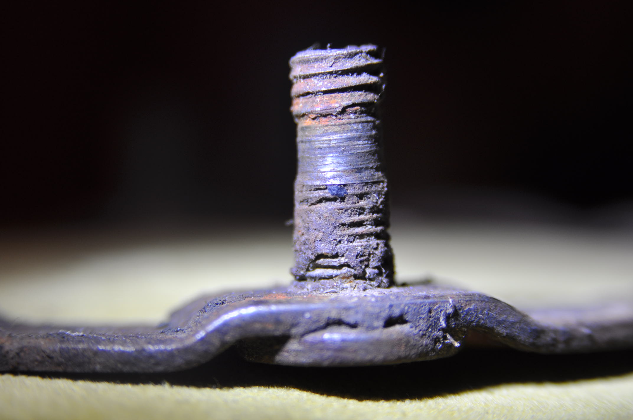

1) "turret rings" ou l'anneau fixation:
2) Une misère possible parmi d'autre, du genre goujon cassé dans le meilleur des cas, ou goujon qui se desserti et l'écrou que l'on tourne désespérément pour rien, ou filetage mort comme ici. Et bien sur, c'est toujours sur un des écrou qui est derrière :( .
Donc, je préfère démonter le ressort :roll: .

LØLØ a écrit : NB:
Pour un changement d'amortisseur sur un land de plus de 10ans, en suivant la méthode du manuel, prévoir en plus les 2 bagues 572087.
Euh, mon Def a 13 ans.... cela fait le deuxième démontage et je n'ai jamais changé les bagues.
Il y a donc déjà eu un démontage entre avec une lubrification et un serrage au couple. Ceci explique cela, et il est normal ou juste que tu récoltes les fruits que tu as semé. :wink:
LØLØ a écrit : Mais je dois avouer qu'à force d'entendre les pires horreurs sur ce point, j'ai failli acheter une bague, juste au cas où. Mais bon, je ne l'ai pas fait.
Les horreurs a ce niveau sont le lot de beaucoup de land en montagne; bord de mer ou pas nettoyer régulièrement après sortie TT.
Re: Remplacement des amortisseurs de Def 300 Tdi
On trouve aussi ça sur les véhicules utilisés normalement, mais ayant vécu + de 10 ans en UK c.f mon Disco qui avait des écrous cauchemardesques sur le turret ring.

Mauresque a écrit : On trouve aussi ça sur les véhicules utilisés normalement, mais ayant vécu + de 10 ans en UK c.f mon Disco qui avait des écrous cauchemardesques sur le turret ring.
Il a pu suffire d'un changement d'amortisseur avant avec un serrage trop important des écrous pour que cela arrive, et le manque de nettoyage à pu faire le reste.
Même les professionnels ne serrent pas toujours au couple.
Cela devient d'ailleurs lamentable quand un concessionnaire à les félicitations du constructeur car ses mécanos ont reçu un prix de meilleurs "techniciens", remis par le constructeur, mais qu'ils mettent la mauvaise huile moteur et/ou qu'il fasse une rallonge pour déserrer un filtre à huile après une révision chez eux. Non, non, pas LR..... BMW..... des passionnés de la moto qu'ils disent.
Bon, OK, le manque de lavage pour enlever le sel ou la boue, c'est le problème du propriétaire.
