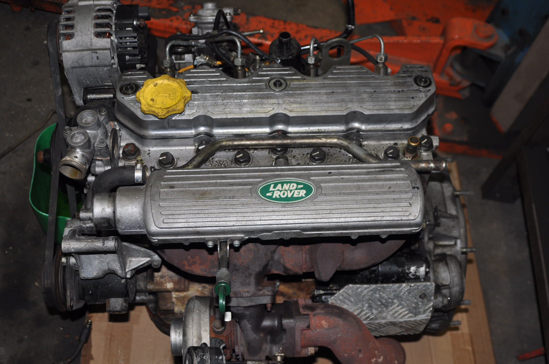

D'ailleurs quelqu'un a t il une photo de ces toles anti chaleur (il me semble qu'il y en a une coté alternateur)
Il n'y en a pas sur le mien

Salut, photo de la tôle anti-chaleur bricolé sur le 200Tdi
1) A+
1) A+
