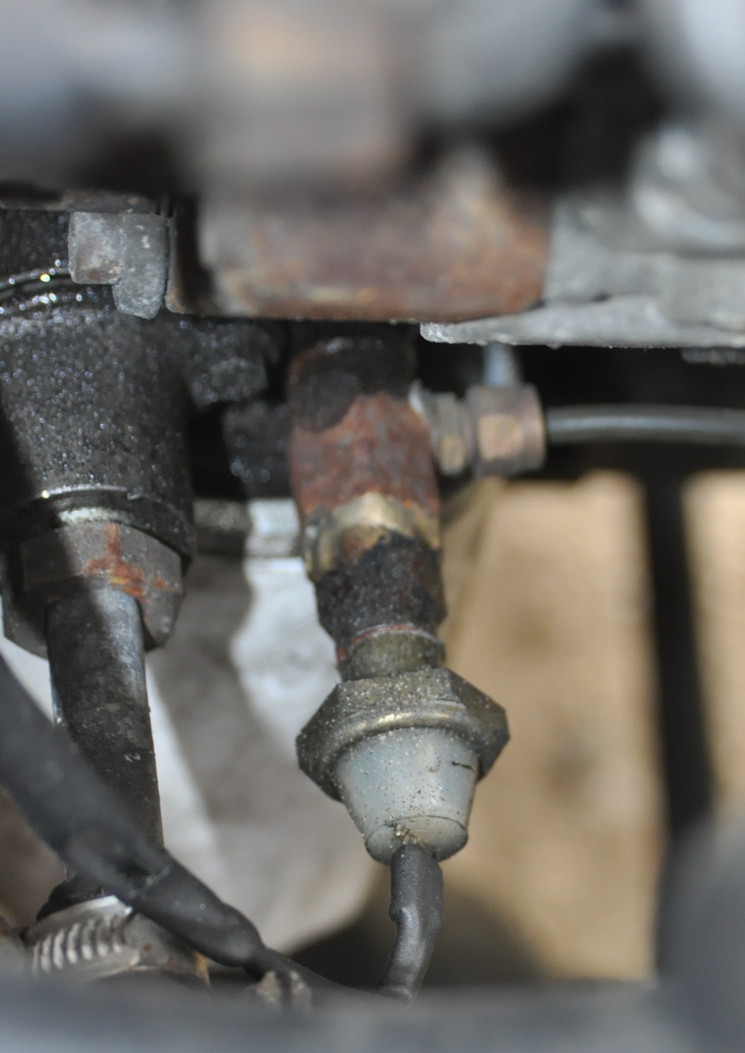

je voudrais discuter d'un point annexe évoqué :
si tu vends ce petit bricolage pour mettre 2 capteurs a l'emplacement de celui d'origine je te l’achète tout de suite quel que soit ton prix !LØLØ a écrit :
A noter au passage, le petit bricolage pour placer un manomètre de pression d’huile à capillaire.
Pour la petite histoire en RDC, perdu dans la brousse j'ai eu une fuite d'huile au niveau de la pièce qu'on met pour fixer un 2° capteur de pression :
j'imagine a cause de l'état de surface de la pièce qui n'est pas de la qualité requise.
étant donné la citicité du probleme j'ai viré cette pièce et remis le filtre directement sur son support pour revenir en config Génuine.
mais j'aime bien voir la pression d'huile exacte sur le tableau de bord donc je voudrais rebrancher le 2° capteur et je suis allé dans un magasin spécialisé avec le filetage mais il n'ont pas. Ce qu'il faut c'est un 'Y' ou un truc bricolé comme tu as fait. Mais où trouver le filetage nécessaire ?
bref si tu pense que ta méthode pour résoudre le pb est reproductible ou si tu as une idée pour me faire avancer dans ma recherche je suis preneur.

Le véhicule est resté a peu de près le même, c'est la motorisation qui à changé. Mais de nombreux principes ou méthodes reste valable malgré ce changement de motorisation, sachant que par véhicule j'entends land ou def comme tu veux, mais pour le reste, je fais la sourde oreille, sauf quand ils ont copié ou qu'il s'en est inspirés.Je comprends tout a fait l’intérêt que peut représenter un véhicule de ce type par rapport a une voiture récente, mais bon on entre dans un autre débat.
C'est bien une usine à gaz ton truc.Pour la petite histoire en RDC, perdu dans la brousse j'ai eu une fuite d'huile au niveau de la pièce qu'on met pour fixer un 2° capteur de pression :
Entre acte ou interlude ou pouce...mais j'aime bien voir la pression d'huile exacte sur le tableau de bord donc je voudrais rebrancher le 2° capteur et je suis allé dans un magasin spécialisé avec le filetage mais il n'ont pas. Ce qu'il faut c'est un 'Y' ou un truc bricolé comme tu as fait. Mais où trouver le filetage nécessaire ?
Discutons donc
Pour ton amabilité, une photo d'archive prise lors d'un passage d'une motorisation à l'autre, 200 vers 300. Effectivement, ce bricolage me suit depuis des années et passe de land en land, pour sur, on peut dire qu'il a été éprouvé.
Pour le filetage des sondes, c'est du 10 par 100 légèrement conique , c'est plutôt courant, tu le retrouves beaucoup dans les systèmes pneumatique et hydraulique (frein).
Le secret il est là: Imagine ce que tu peux faire avec ça. Prends un simple bloc d'alu tu fais 2 trous de 9mm à 9,2mm, un qui traverse l'autre en latérale qui débouche dans le premier. Un coup de taraud de chaque coté, ensuite un raccord mal mal ou mamelon en terme de plomberie pour le coté support de filtre et les deux sondes de l'autre coté. Une valve de limitation de pression par exemple: Presque plus simple, et tout le monde en a un sous son land, range, ou disco. Comme tu peux voir la sonde de pression se vis sans problème sur le T que tu as sur le pont arrière pour répartir a chaque cylindre. Il y a le problème de profondeur, soit tu scies la sonde soit tu mets des rondelles, voir ne rien faire car c'est conique au fond et si cela se trouve c'est étanche. Dans tout les cas l'adaptateur du commerce ou bricolé doit tenir compte de la longueur des sonde voir du système de sonde, dans mon cas, c'est un mano à capillaire. Donc sans batterie, alternateur HS, en enlevant le doigt de l’électrovanne, je peux rentrer chez moi de jour en connaissant la pression d'huile. Bon OK, il faut quelqu'un pour me tirer au démarrage ou une tribut pour me pousser.
Enfin bref, regarde tous les systèmes ou toutes les possibilités pour pas bien chère. J'ai toutes ces bricoles dans un coin du land au cas où. Dans le panel de la photo précédente, il y a une sonde de température de 300 afin de visualiser le problème de profondeur entre le raccord pneumatique rouge et le cube d'alu bleu.
Dans mon cas de tout ça pour faire une adaptation de ma sonde à capillaire, je retiendrais cette solution: Il faut également penser à la façon dont le serrage finale de l'adaptateur s'effectue pour que la sonde latérale ne vienne pas buter dans quelques chose si elle est trop longue. La sortie vers le radiateur d'huile par exemple.
J'espère qu'il y en a assez, sinon pas grave, on continuera de discuter.bref si tu pense que ta méthode pour résoudre le pb est reproductible ou si tu as une idée pour me faire avancer dans ma recherche je suis preneur.
merci !
Bonne bidouille.
NB: Ton système de mesure de pression annexe, est-il électrique ou a capillaire ?
