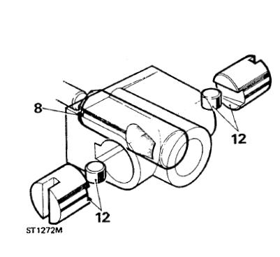

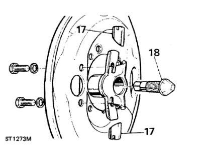

Frédéric_Dept79 a écrit : Sur les pré 300Tdi les garnitures de frein à main ne sont pas montées ( ) comme ça mais (je sais pas le dessiner en ascii) en montage une garniture supérieure, une inférieur, les deux à l'horizontale.
Les points d'appui des garnitures sont, coté gauche du véhicule un excentrique à tête carrée donc un bossage tous les 1/4 de tour, ca ça va c'est pas pire,
coté droite un système écarteur (expander en briton) qui consiste en une came conique dans laquelle un mécanisme se fixe, le tirage du dit mécanisme provoquant le glissement de deux rouleaux de frictions sur deux alésages plats mais également d'une géométrie "conique", ce mouvement tendant à écarter deux espèces de poussoirs sur lesquels viennent se reposer les talons opposés à l'excentrique de réglage de garde des deux garnitures.

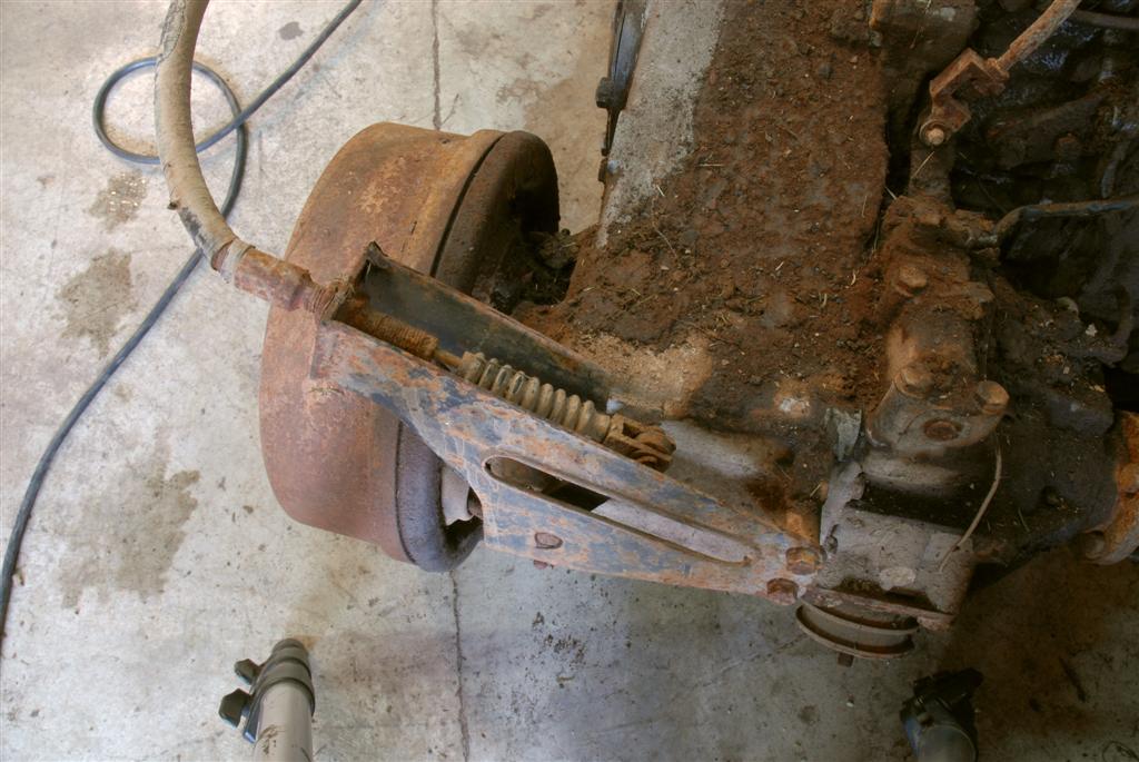

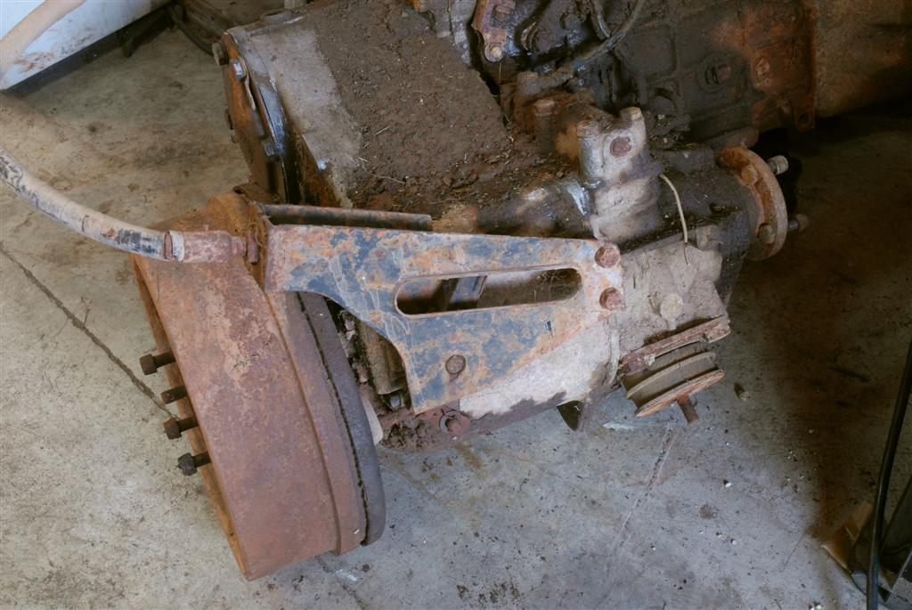

et ne pas oublier, que sur les anciens montages, nous avons, en plus du binz qui se trouve derrière le tambour, une des plus belles réussites de l'ingéniosité britannique, une invention qui a poussé dans ses retranchements les limites de l'impossible, qui relègue le remplacement du tuyau de remplissage de carburant sur 101 à de la gneugnote de bas-étage, j'ai nommé le mécanisme permettant de transformer un effort de traction en ... un effort de traction, et que voici pour votre plaisir:
Non non: le réglage ne s'oxyde jamais!!!
Ce mécanisme se trouve entre la boite de transfert et le longeron droit du chassis, à quelques centimètres de celui-ci. Il est donc quasi-impossible de sortir les axes, ou dévisser les vis qui le retiennent sur la boite de transfert. :lol:

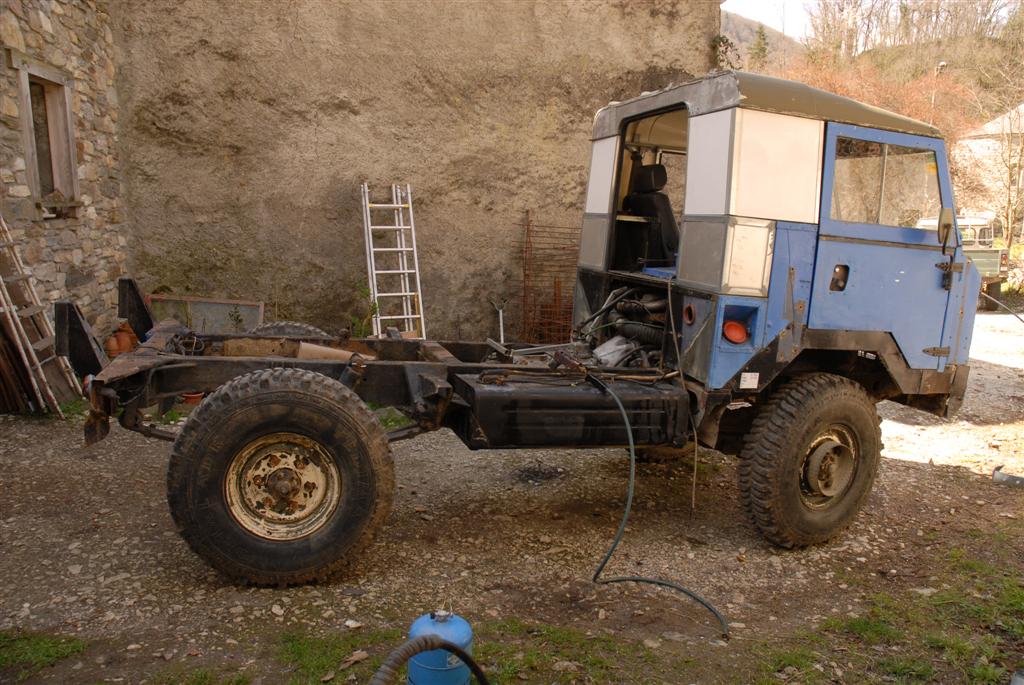

je ferai un reportage le moment venu :lol: . pas encore changé non plus, mais sur le forum anglais des 101, les participants ayant eu cette joie s'accordent à dire que c'est une des opérations les plus "intéressantes". En gros, le principe est que les colliers sont inaccessibles, que ce soit côté réservoir, ou côté goulotte. Le démontage de la benne ne change rien à l'affaire :mrgreen:
Je ne me souviens plus très bien, mais je crois qu'il faut dé-riveter la moitié de la cabine, et là malgré le fait que les mains de ton épouse font la moitié de la taille des tiennes (et qu'elle a bien voulu te donner un coup de main parce qu'il est 22h00 et que tu ne viendras pas manger tant que c'est pas remonté), elles ne rentrent pas et ça se finit par un bain de sang :lol: :lol:
