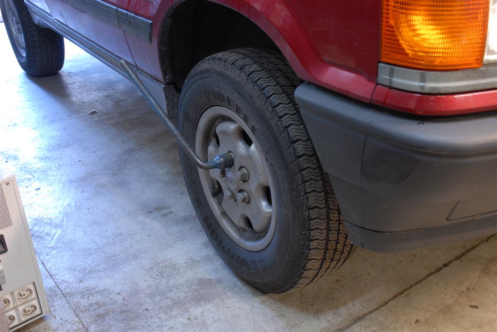

on desserre les écrous de roue

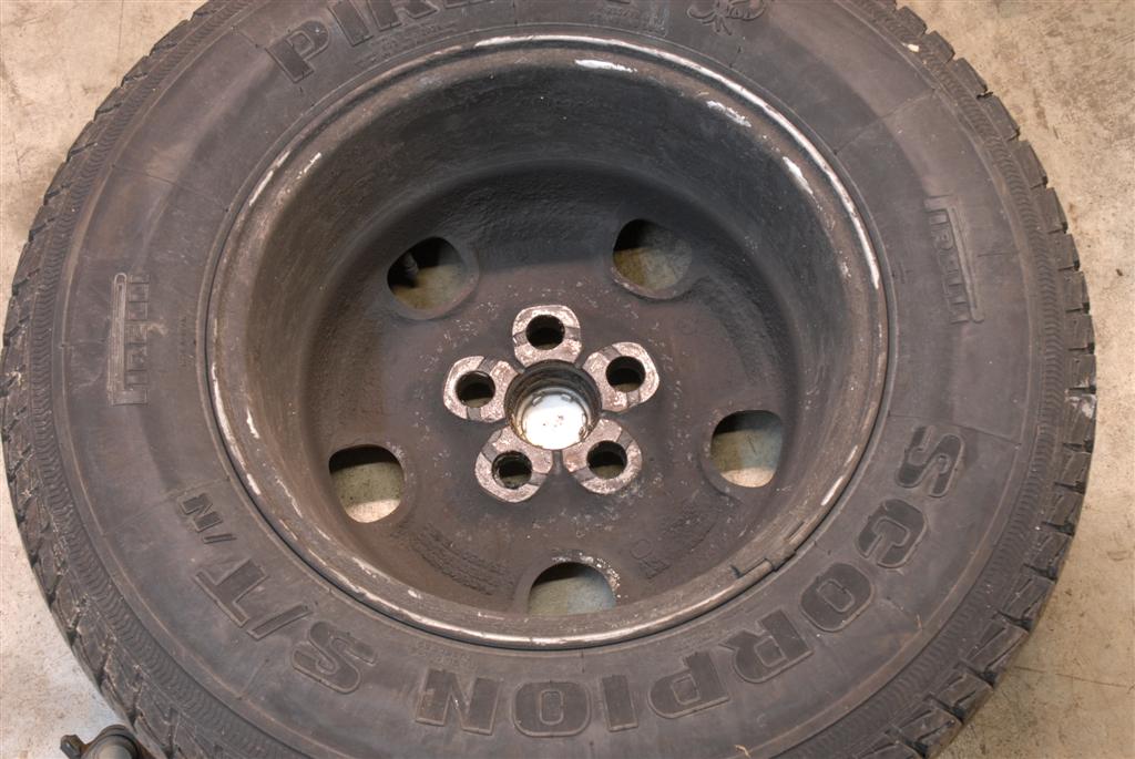

une fois la roue en l'air, enlever les écrous et retirer la roue.
vue de l'intérieur de la roue. on voit bien l'alésage qui permet le centrage de la roue sur le moyeu, contrairement aux jantes tôle, sur lesquelles le centrage se fait par les écrous (coniques)

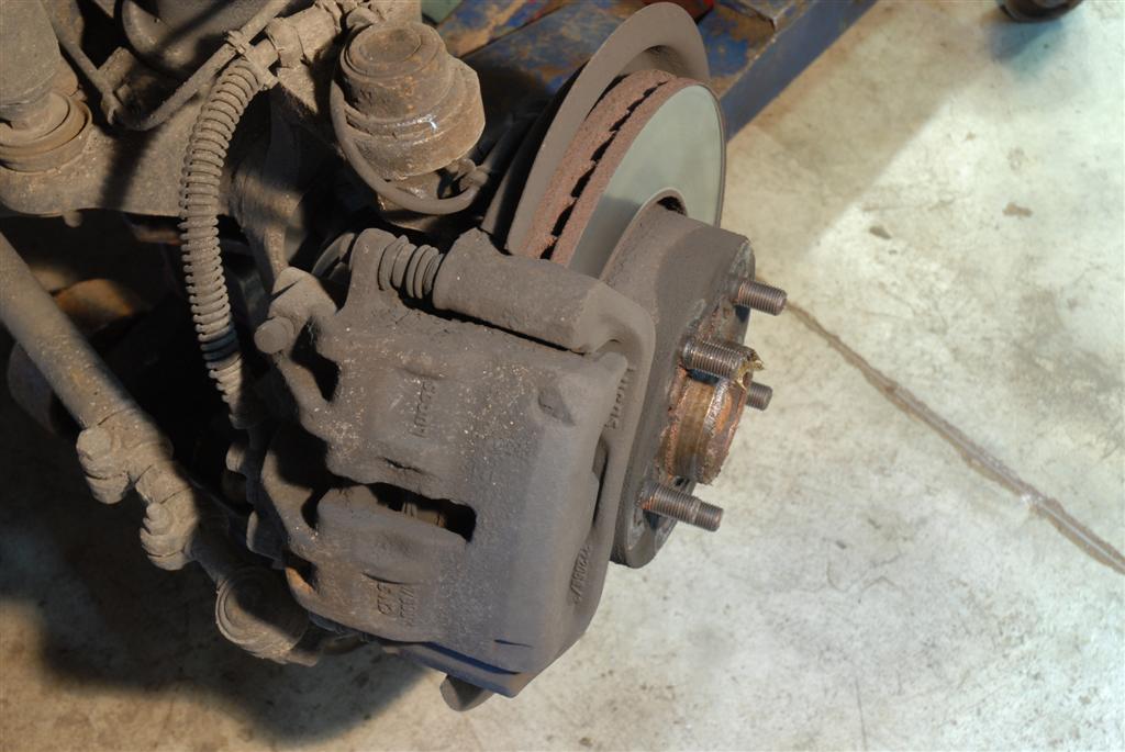

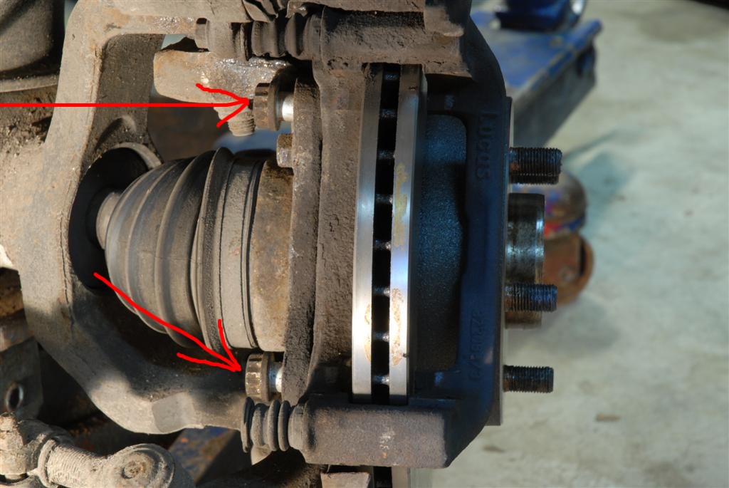

une fois la roue enlevé, on accède à l'étrier de frein, qui est de type flottant, c'est à dire que l'étrier ne possède des pistons que d'un côté, et "tire" l'autre côté vers lui au fur et à mesure de l'usure des plaquettes et du disque.
ce mouvement de translation est guidé par deux axes
on ne va dévisser que l'axe inférieur (clef de 12mm)
attention il s'agit d'une vis spéciale à pas fin, et elle est à remplacer si on la dévisse
une fois l'axe inférieur dévissé, on peut faire pivoter l'étrier autour de l'axe supérieur, ce qui a pour résultat de dégager les plaquettes, qu'il suffit de prendre pour enlever. pas d'axes ni autres pièces de maintien pour les empêcher de sortir

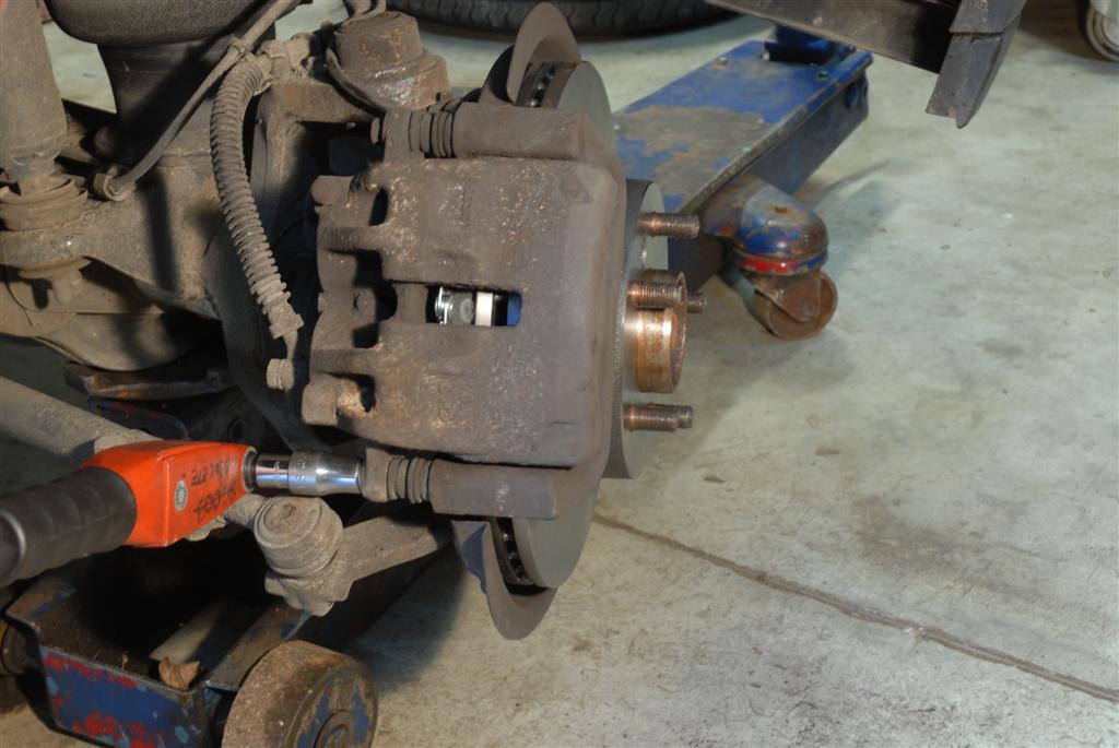

puis à l'aide d'un tournevis à frapper, on dévisse la petite vis qui maintient le disque sur le moyeu
et le disque tombe tout seul

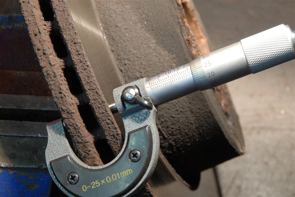

contrôle de l'épaisseur de l'ancien disque
... qui fait 22mm

contrôle de l'épaisseur du nouveau disque
... qui fait 25mm, et on notera que la limite d'usure est fixée à .... 22mm :mrgreen:

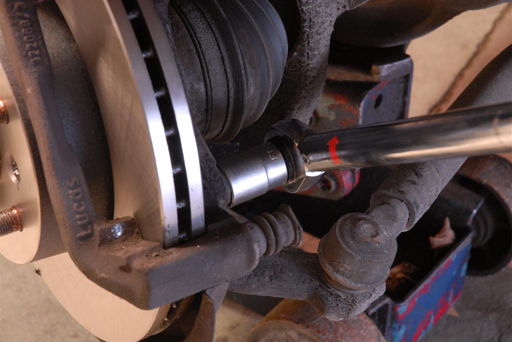

serrage de la vis inférieure. Attention au couple: seulement 30Nm !!!

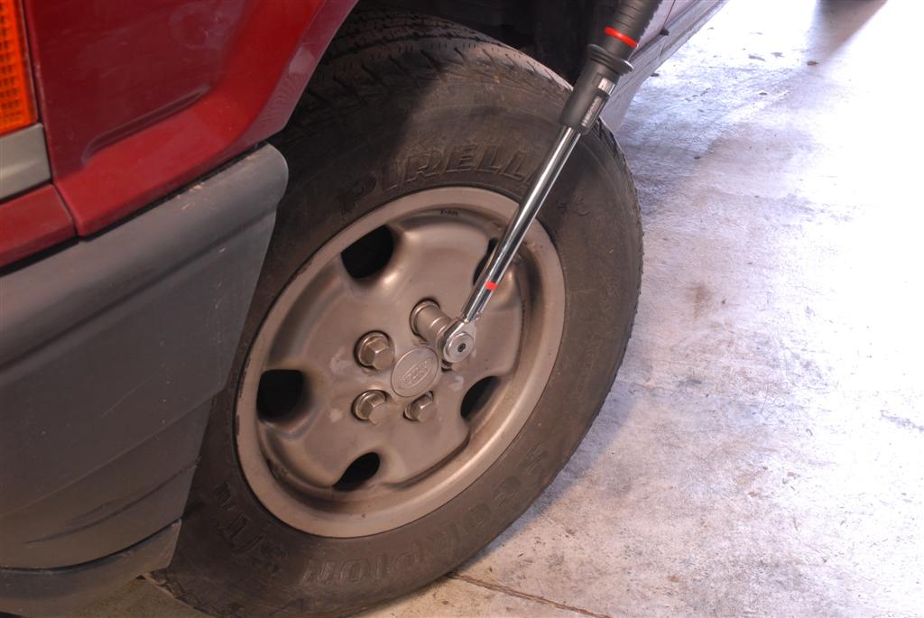

Remonter la roue et les écrous de roue
poser le véhicule sur les roues
serrage des écrous à 108Nm

C'est une question "dans l'absolu" qui porte sur le systeme de freinage a etrier flottant.
Sauf à ce que ce soit un abus de mes yeux ou de mon ecran, on voit bien que le disque est bien plus entamé du coté ou poussent les pistons que du coté qui est censé etre poussé par les coulisseaux.
On ne voit pas ca sur les plaquettes, parce qu'elles sont recentes d'une part, et que la photo ne le montre pas.
J'ai une voiture qui a un montage identique, et je crois que je me ferai du soucis devant un desequilibre de freinage manifeste comme celui ci.
Est ce fondé? :sm11:
Je surveille les plaquettes tous les 10 000 Km, quand je fais tourner les roues, et je n'ai jamais remarqué de difference d'usure.
Messages : 13981
Re: Remplacement disques et plaquettes de frein sur P38
Oui car la pression exercée de chaque coté dépend fortement du frottement dans la partie coulissante.
Les coulisseaux ne poussent pas, ils guident.

Gabrielle, je viens de vérifier, et la photo est trompeuse. il y a un chanfrein (tout rouillé) vers la partie centrale (ventilée). ce chanfrein est à l'ombre sur la partie qui te semble plus usée. mais en réalité les deux faces sont usées de la même manière.
Le coulisseau sur cet étrier est protégé par un soufflet en caoutchouc, et le glissement gauche-droite se fait avec très très peu de frottements.
Ces frottements vont bien sur augmenter lors du freinage puisqu'il faut tenir compte de la force énorme qui empêche l'étrier de partir avec le disque.
par contre ça me fait penser à rajouter qu'il faut vérifier l'état de ces soufflets, et la liberté de coulissage :wink:
