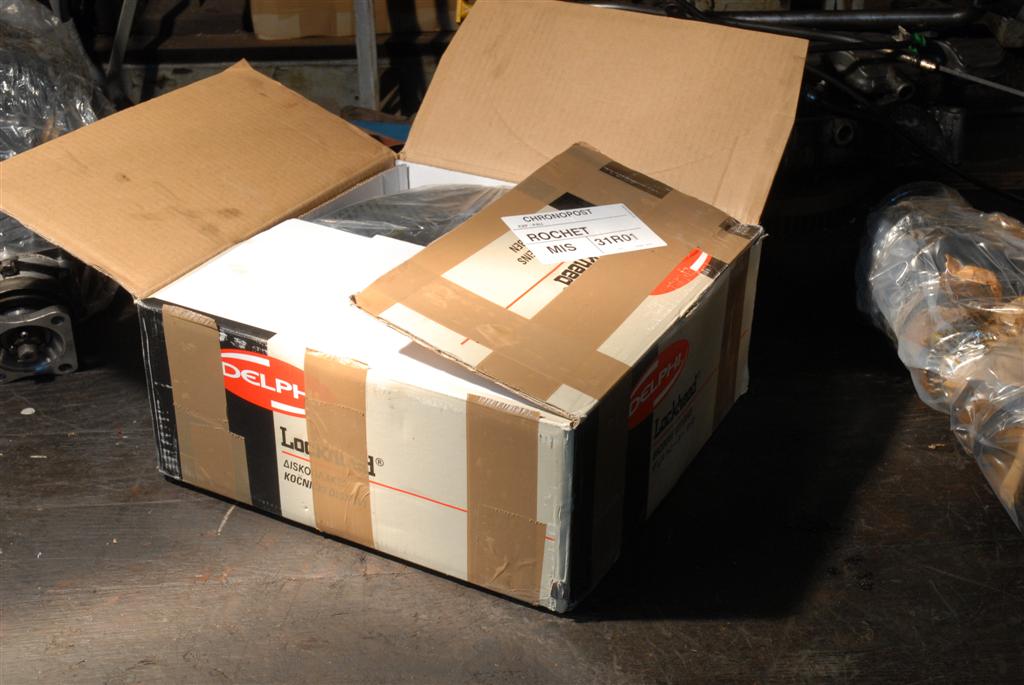

3. Examen
contrôle de l'épaisseur de l'ancien disque ... qui fait 22mm
les nouveaux disques contrôle de l'épaisseur du nouveau disque ... qui fait 25mm, et on notera que la limite d'usure est fixée à .... 22mm
le mode d'emploi fourni avec les disques IMPORTANT: dégraissage du nouveau disque ainsi qu'un nettoyage approfondi de la face d'appui du moyeu. d'abord à la brosse métallque (bien insister autour du cylindre central et des goujons, là ou les saletés s'accumulent, puis dégraissage puis graissage à la graisse cuivrée, les générations futures vous remercieront les plaquettes neuves la plaquette neuve comparée à l'ancienne (on notera la fameuse vis de l'axe inférieur de l'étrier, fournie avec les plaquettes) visiblement, vu la faible usure, ces plaquettes ont du être montées juste avant la vente du véhicule (j'ai fait dans les 5000km depuis l'achat). Elles ne seront pas remontées mais je vais les garder sous le coude pour un dépannage évetuel

5. Conclusion
Il n'y a dans cette opération rien de bien compliqué: pas d'outillage particulier mis à part une (ou deux) clefs dynamométrique(s), la douille de 19 à 12 pans, le tournevis à frapper et le comparateur.
Je conseille toutefois, pour le choix des pièces de remplacement, de ne prendre de des pièces "de marque", afin d'éviter de casser un disque (conséquences désastreuses) ou décoller la garniture d'une plaquette (moins grave), surtout au prix plus que raisonnable auxquels on peut aujourd'hui obtenir ces pièces.
