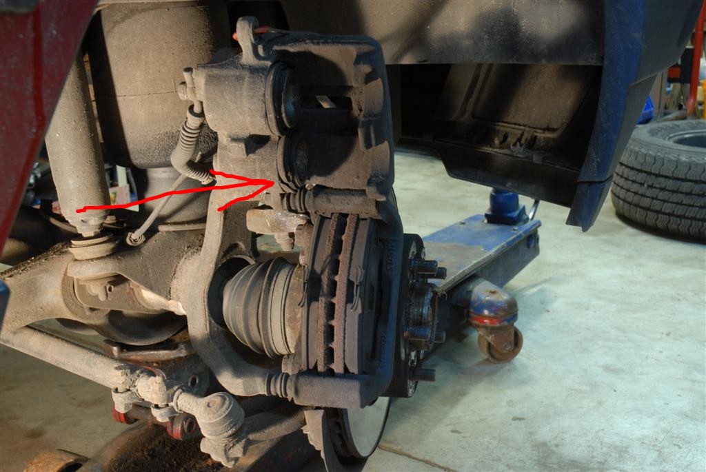

une fois la roue enlevé, on accède à l'étrier de frein, qui est de type flottant, c'est à dire que l'étrier ne possède des pistons que d'un côté, et "tire" l'autre côté vers lui au fur et à mesure de l'usure des plaquettes et du disque.

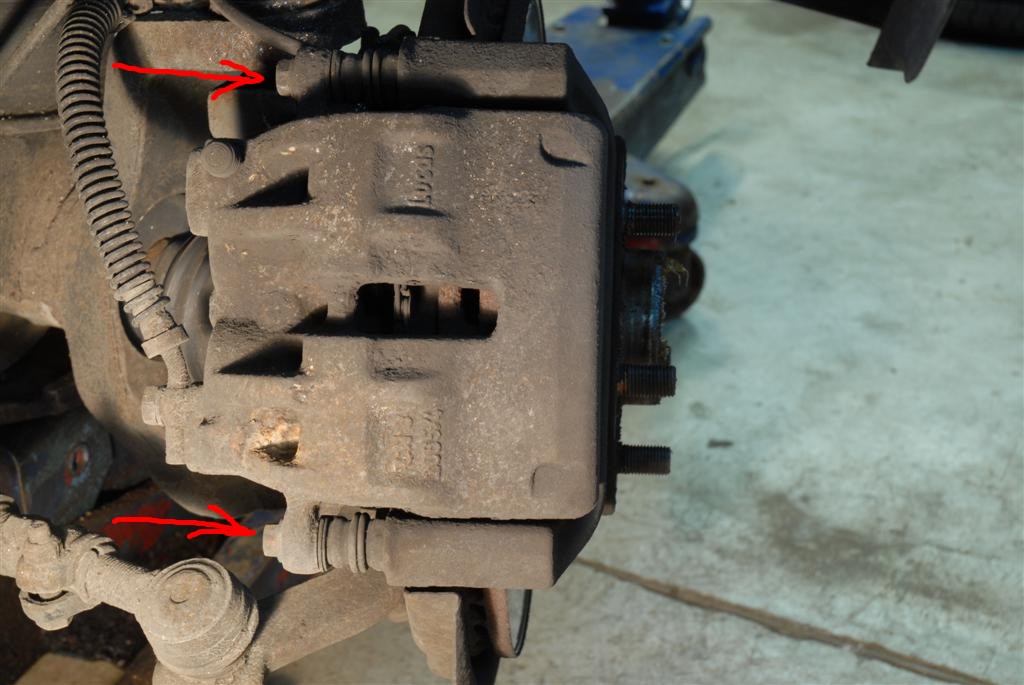

ce mouvement de translation est guidé par deux axes

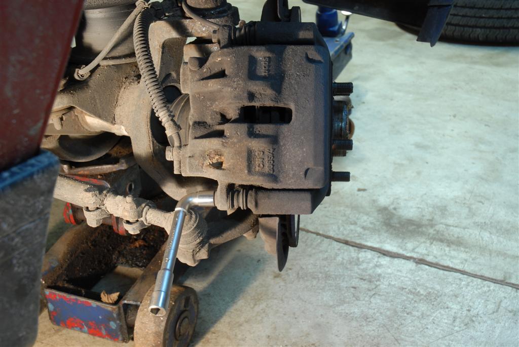

on ne va dévisser que l'axe inférieur (clef de 12mm)
attention il s'agit d'une vis spéciale à pas fin, et elle est à remplacer si on la dévisse

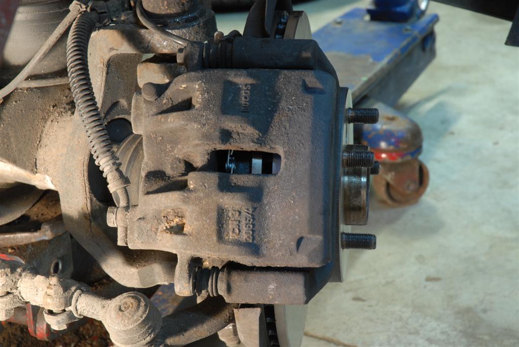

il est retenu sur sa fusée par ces deux vis (19mm - attention: en 12pans)

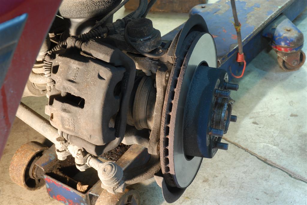

une fois dévissées, on pose l'étrier à côté, sans démonter la partie hydraulique

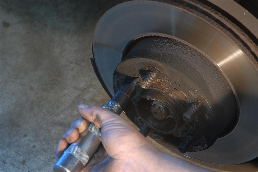

puis à l'aide d'un tournevis à frapper, on dévisse la petite vis qui maintient le disque sur le moyeu

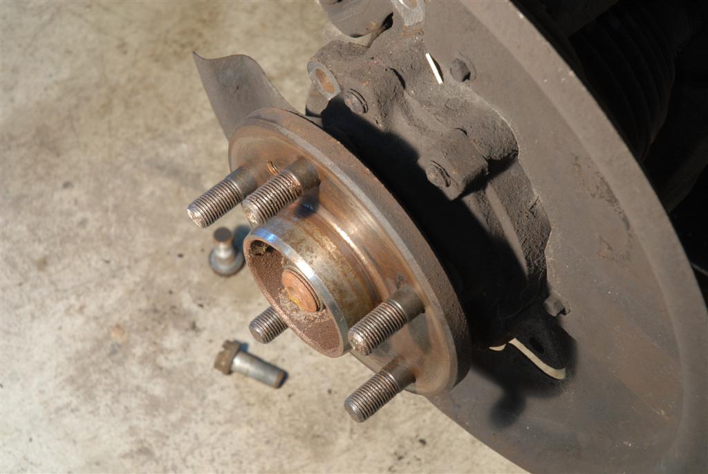

et le disque tombe tout seul

contrôle de l'épaisseur de l'ancien disque
... qui fait 22mm

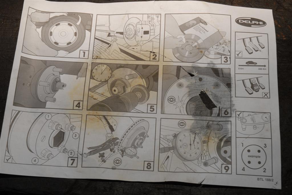

le mode d'emploi fourni avec les disques

ainsi qu'un nettoyage approfondi de la face d'appui du moyeu. d'abord à la brosse métallque (bien insister autour du cylindre central et des goujons, là ou les saletés s'accumulent, puis dégraissage
puis graissage à la graisse cuivrée, les générations futures vous remercieront

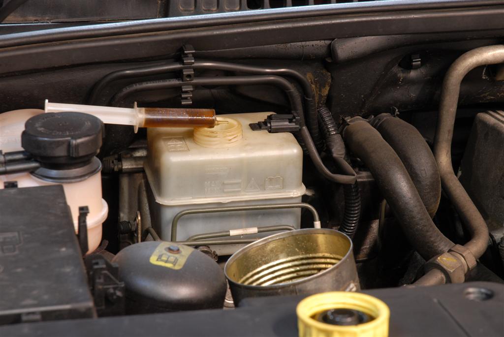

Ne pas oublier de repousser les pistons dans l'étrier, pour tenir compte de l'épaisseur supplémentaire du disque et des plaquettes neufs.
Tout d'abord vérifier le niveau de liquide de frein dans le réservoir, enlever le trop-plein à l'aide d'une seringue (on notera la couleur du liquide de freins, qui doit dater de 1996 - à changer prochainement)

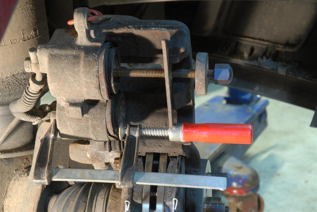

on peut pour repousser les pisons utiliser des serre-joints ou l'outil spécifique, mais toujours faire attention à ne pas endommager les soufflets d'étanchéité des pistons

C'est une question "dans l'absolu" qui porte sur le systeme de freinage a etrier flottant.
Sauf à ce que ce soit un abus de mes yeux ou de mon ecran, on voit bien que le disque est bien plus entamé du coté ou poussent les pistons que du coté qui est censé etre poussé par les coulisseaux.
On ne voit pas ca sur les plaquettes, parce qu'elles sont recentes d'une part, et que la photo ne le montre pas.
J'ai une voiture qui a un montage identique, et je crois que je me ferai du soucis devant un desequilibre de freinage manifeste comme celui ci.
Est ce fondé? :sm11:
Je surveille les plaquettes tous les 10 000 Km, quand je fais tourner les roues, et je n'ai jamais remarqué de difference d'usure.
Oui car la pression exercée de chaque coté dépend fortement du frottement dans la partie coulissante.
Les coulisseaux ne poussent pas, ils guident.

Et il me semble que cette usure inégale se constate sur tous les systèmes flottants.
Elle est plus ou moins importante selon les frottements, comme le souligne Philippe.
Il me semble me souvenir qu'il en était ainsi sur mes GS, et que j'ai parfois permuté les plaquettes (jeune inconscient sans le sou) ...

Eric, je vais vérifier si sur les disco II c'est pareil ou pas
Gabrielle, je viens de vérifier, et la photo est trompeuse. il y a un chanfrein (tout rouillé) vers la partie centrale (ventilée). ce chanfrein est à l'ombre sur la partie qui te semble plus usée. mais en réalité les deux faces sont usées de la même manière.
Le coulisseau sur cet étrier est protégé par un soufflet en caoutchouc, et le glissement gauche-droite se fait avec très très peu de frottements.
Ces frottements vont bien sur augmenter lors du freinage puisqu'il faut tenir compte de la force énorme qui empêche l'étrier de partir avec le disque.
par contre ça me fait penser à rajouter qu'il faut vérifier l'état de ces soufflets, et la liberté de coulissage :wink:
