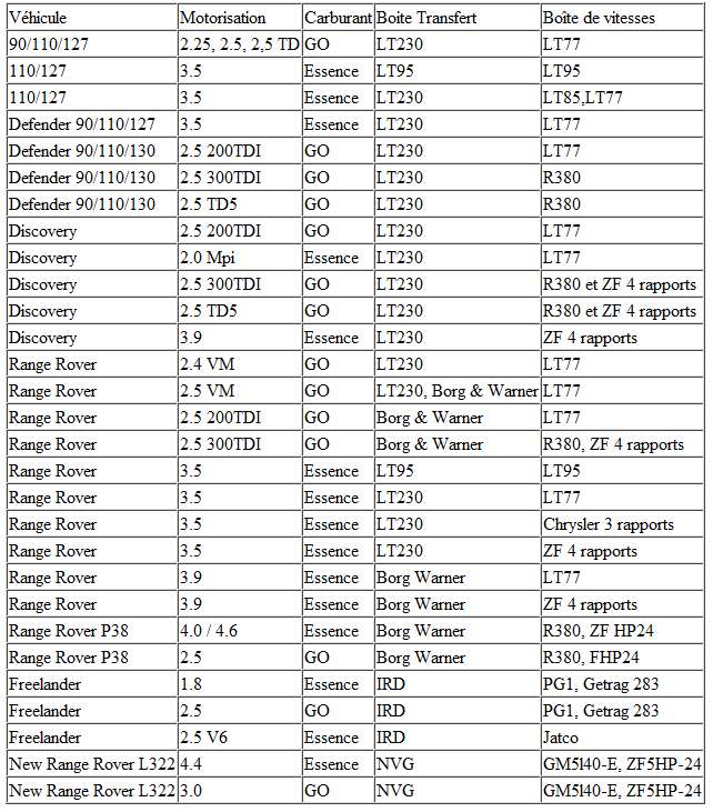

Re: Récapitulatif des différents lubrifiants de transmission.
C'est illisible depuis le passage au nouveau forum... rien de nouveau donc!! il suffit de faire un copié collé du texte illisible dans un fichier .txt, puis de le renommer en .html, et de double cliquer dessus, et hop, miracle... 8)
Mau, comme d'hab si tu veux récupérer mon fichier, supprimer ces inter etc etc, tu fais comme tu veux :wink:

Bah oui, surement, et ca n'a donc jamais été lisible pour moi mon petit, après ca les manips comme celle que tu décris ben... c'est super mais moi je connais pas, J'avais déja pas réussi à visualiser les photos de Mau sur la modif de clé pour le démontage de la vanne solénoide, malgré les sympathiques explications recues, désolé.
On n'est pas tous des bêtes de l'informatique, chacun son truc, et moi,comment dire... ca me casse les couilles. 8)
Merci beaucoup pour le tableau. :wink:
