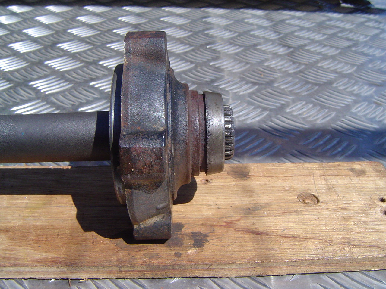

Histoire de faire avancer le sujet des mains meneuses, j'ai démonté une main meneuse avant du 90 td5 (y'en a pas à l'arrière) pour la comparer à une main meneuse avant ou arrière (c'est les même) du 110 2.5 D.
A gauche c'est celle du 110, à droite celle du 90.La platine du 110 fait 5 mm de plus que celle du 90, d'ailleur les vis de fixation son plus longues sur leur partie lisse.La hauteur totale diffère de 15 mm.
La main meneuse du 90 à fond de cannelures sur un 1/2 arbre.
La main meneuse du 110 à fond de cannelures sur le même 1/2 arbre.
En comparant les 2 dernières photos, on voit bien la différence de longueur sur la porté des cannelures.J'ai oublié de mesurer, mais il n'y a pas loin de 10 mm de différence.Si les derniers 110 sont équipés de mains meneuses fines, ça expliquerait le problème de l'usure prématurée, car la portée des cannelures a fortement été réduite, environ 25% en moins.
