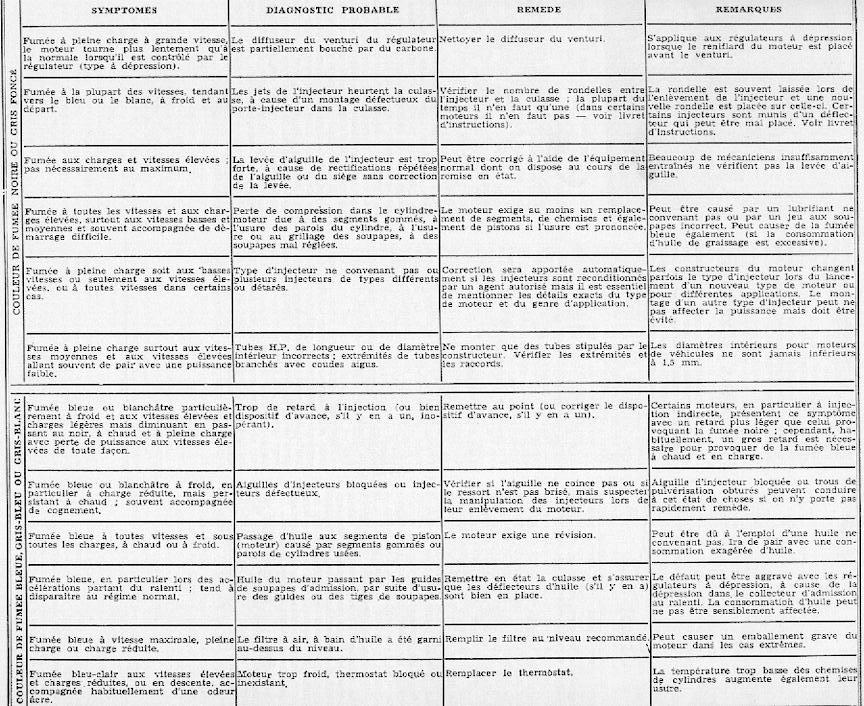

Voici un petit sujet sur les fumées à l’échappement de nos diesels et en quoi ces fumées peuvent nous renseigner.
Ce qui suit provient d’une documentation ETAI datant de 1990 consacrée aux moteurs Diesel et d’une documentation du fabriquant de pompes à injection CAV (Roto Diesel).
C’est du copié/collé avec quelques modifications de ma part.
De plus, cela concerne les fumées d’un moteur fonctionnant sans emballement temporaire dû à une ingurgitation de sa propre huile.
C’est une vérité dont il faut bien se pénétrer : un moteur du genre dit « diesel » n’émet pas nécessairement des fumées visibles à l’échappement.
S’il en est autrement, c’est le signe d’un fonctionnement anormal, donc nuisible en premier lieu au moteur. Tout au plus, une fumée légère est admissible, mais uniquement dans des conditions bien déterminées et de façon très temporaire.
Selon sa teinte, sa densité, sa durée et les circonstances de sa production, l’émission de fumée à l’échappement dénonce la nature du trouble fonctionnel en permettant par la suite, de localiser l’origine du défaut qui peut tenir, uniquement ou conjointement, des conditions d’équilibre thermique, du processus de combustion, de la lubrification, de l’état mécanique du moteur ou de ses équipements.
En première analyse, les principes suivants permettent d’établir un diagnostic rapide :
FUMEES BLANCHES
Fumées blanches : excès relatif d’air froid, température fonctionnelle insuffisante, présence d’humidité ou d’eau.
La fumée blanche, au démarrage à froid, traduit seulement une condensation de vapeur d’eau dans les cylindres et le dispositif d’échappement ; éviter de stopper le moteur, accélérer sensiblement son échauffement.
Si la fumée persiste à température normale : excès d’avance à l’injection ou, défaut d’étanchéité dans la culasse ou dans le cylindre avec pénétration de l’eau de refroidissement dans les chambres de combustion.
FUMEES BLEUES
Fumée bleue : trahit un excès d’huile de lubrification, temporaire ou permanent selon que l’émission ainsi teintée persiste ou non.
Sauf le cas d’un fonctionnement trop prolongé au ralenti, les autres causes, s’il y a persistance : excès d’huile dans le carter (ou éventuellement dans le filtre à air s’il est à bain d’huile), huile trop fluide à chaud, avarie mécanique ou usure excessive (pistons, segments, guides de soupapes)
FUMEES GRISATRES OU NOIRATRES
Fumées grisâtres ou noirâtres : trahit toujours une combustion défectueuse, par insuffisance d’air (ne serait-ce qu’en raison de la température extérieure ou de l’altitude pour les moteurs dont la quantité de carburant injecté ne prend pas en compte la température et la pression ambiante) ou un excès de combustible, les deux pouvant conjuguer leurs effets.
Le fonctionnement à une température très basse se traduit par une combustion incomplète, d’où fumée grise. La fumée teintée de gris jusqu’au noir peut trahir l’emploi d’un combustible non conforme.
Le filtre à air colmaté détermine une insuffisance d’air de combustion et par la suite un échappement gris-noir.
Des injecteurs mal tarés ou détériorés, une pompe à injection déréglée, déterminent un excès, absolu ou relatif, de combustible, d’où combustion incomplète, et par suite, échappement pouvant être jusqu’à littéralement noir

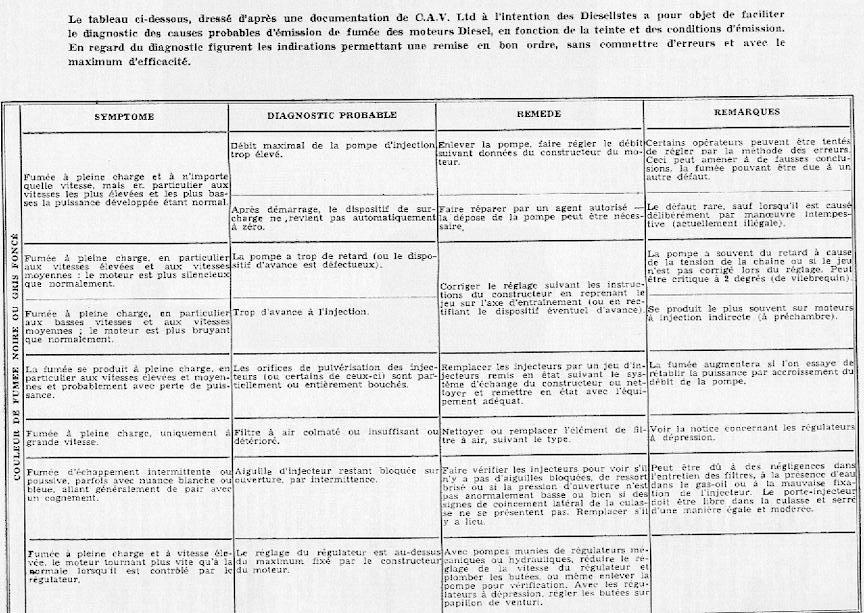

Les deux tableaux ci-dessous renseignent d’une façon plus complète sur l’origine des causes des fumées teintées à l’échappement selon les symptômes ; accompagné de remarques il signale les remèdes à une situation.
Cas particuliers des moteurs à admission d’air forcée par turbo compresseur (entraîné par les gaz d’échappement).
Sur certains moteurs alimentés avec un turbo compresseur on observe une tendance à émission de fumée grise dans certaines conditions d'utilisation, du fait du "délai de réponse" exigé par le compresseur : déphasage entre la sollicitation sur l'admission du combustible et envoi de l'air après mise en régime du turbo par les gaz d'échappement. Ce déphasage est d'autant plus accentué - et par suite l'émission de fumée plus importante - que le régime initial est plus bas et que la sollicitation est vigoureuse.
Si le moteur ou la pompe ne sont pas munis de dispositifs correcteurs de débit instantané on peut palier ce risque en évitant de laisser tomber trop bas le régime et en ne procédant que très progressivement aux accélérations
FUMEES BLANCHES
FUMEES BLEUES
