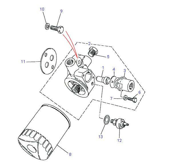

Voilà j'avais acheté un thermomètre d'huile chez conrad et idiotement j'avais essayé de le branché à la place de ma sonde de pression d'huile (j'était peut être bourré) enfin vous douté bien que ça na pas marché :oops:
Enfin je me suis me aperçu que les sonde de température d'eau land rover modèle PRC2505 fonctionne très bien avec ce thermomètre et affiche les même température que celle d'origine. Mais alors où mettre cette sonde, pas à la place de la vis de vidange je n'imagine même pas en tout terrain une branche ou une pierre qui saute est me fait explosé mon bouchon thermosensible et se précieux liquide noir qui part et avec lui mon moteur :sm4: . NON
Et c'est la quand fouillant dans mon moteur j'ai vus un bouchon derrière la PI celui là: (Pièce 5)
A la place de ceux bouchon je peux visser la sonde PRC2505 sans problème donc je pense bien qu'il s'agit de l'emplacement d'origine de la sonde de température d'huile.
Est-ce que des possesseurs de 2.5 N/A Turbo voir même 200 Tdi qui aurait le thermomètre d'huile pourraient me confirmer qu'il s'agit bien de l'emplacement pour la sonde de temp d'huile.

Salut, tu peux très bien utiliser cet emplacement pour une sonde de température. Surtout si elle se monte sans modification et que les filetages sont identiques. A la place du bouchon qui est a gauche, je comptais le percer et faire un filetage de 10x100 pour placer une sonde de température d'eau de 300Tdi pour mesurer la température d'huile.

LØLØ a écrit :Salut, tu peux très bien utiliser cet emplacement pour une sonde de température. Surtout si elle se monte sans modification et que les filetages sont identiques. A la place du bouchon qui est a gauche, je comptais le percer et faire un filetage de 10x100 pour placer une sonde de température d'eau de 300Tdi pour mesurer la température d'huile.
D'ailleurs juste pour info, la sonde de température d'huile equus (mano de chez conrad) est la même que celle de température d'eau du 300 tdi
