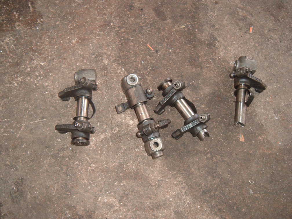

en image
trop serre ou pas assez, en tout cas goujoun du milieu arrache
ca donne ca:
