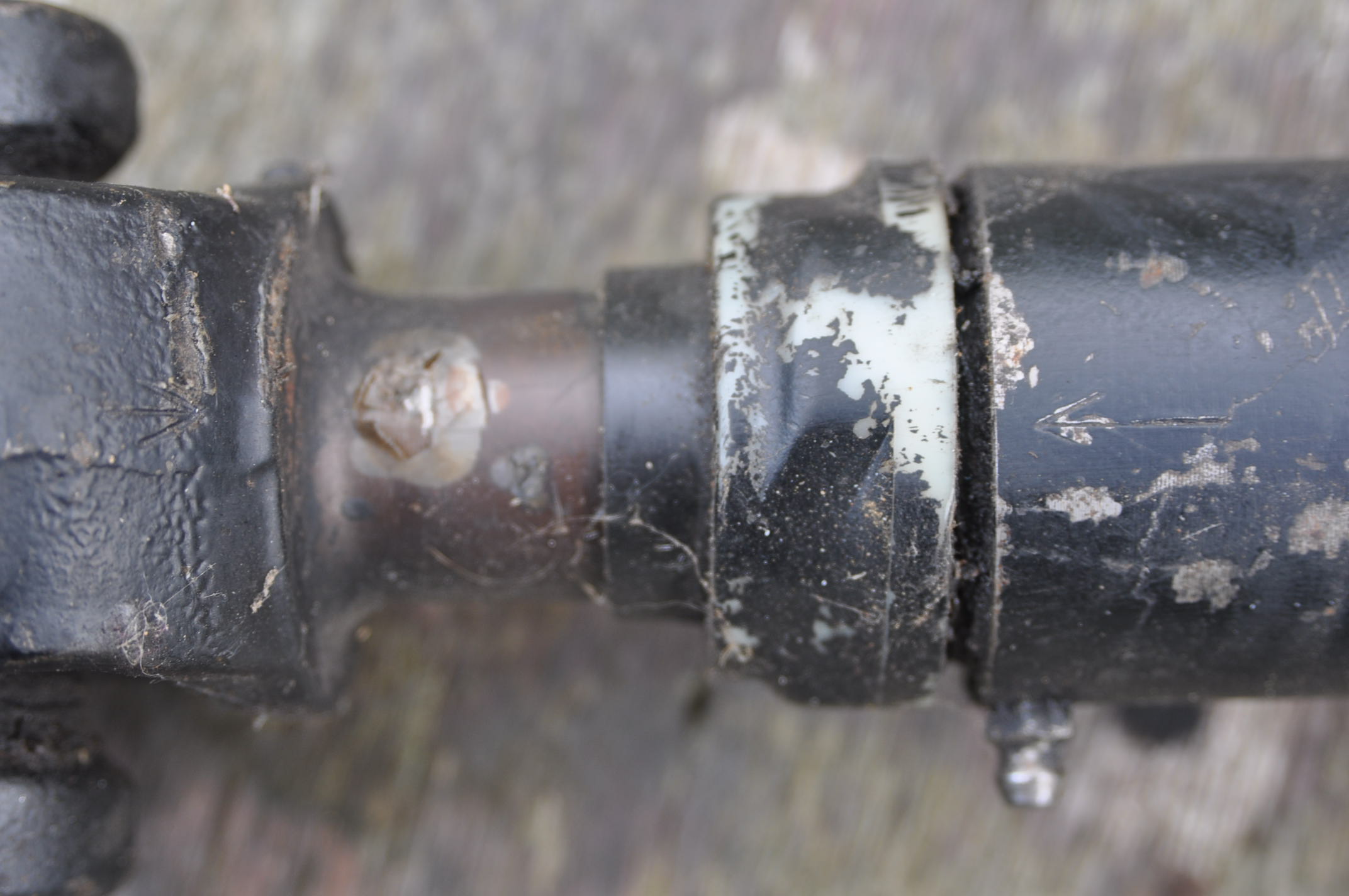

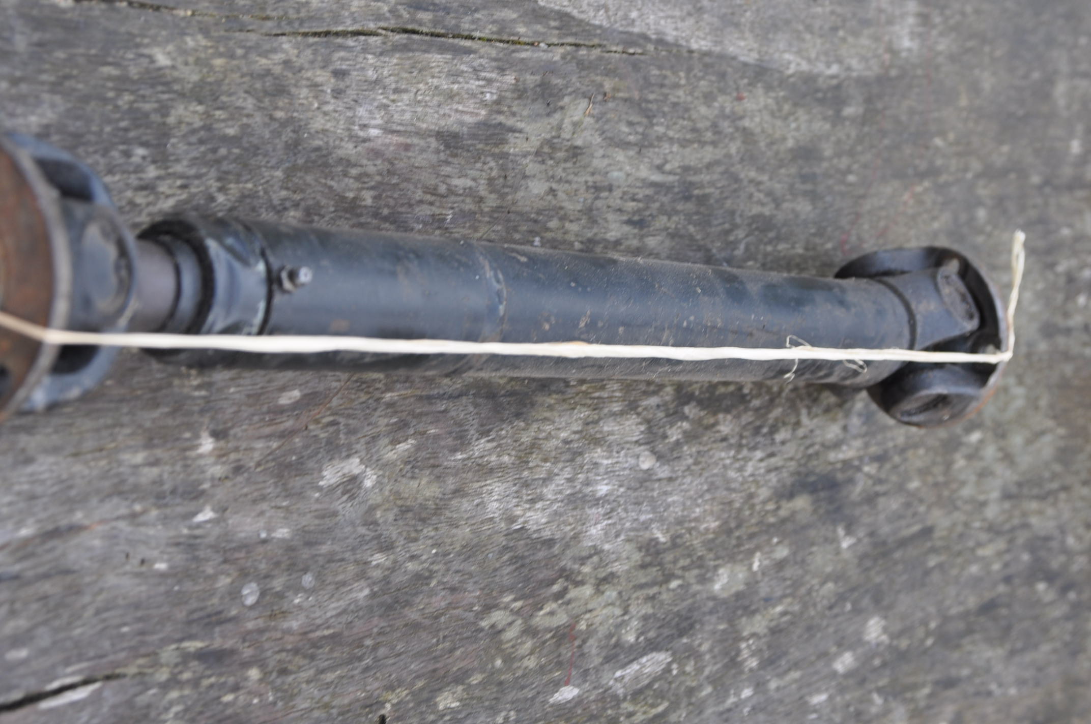

Tu dis changement d'un croisillon? Un grand classique c'est de ne pas avoir repéré l'alignement de l'arbre. Démonte l'arbre et fais un test routier en bloquant le différentiel centrale.
1) Flèche de repérage d'alignement. 2) Des fois, il n'y a pas les flèches, donc le bout de ficèle te donnera une idée de cette alignement. Il faut procéder par élimination en allant du moins coûteux vers le plus chère.

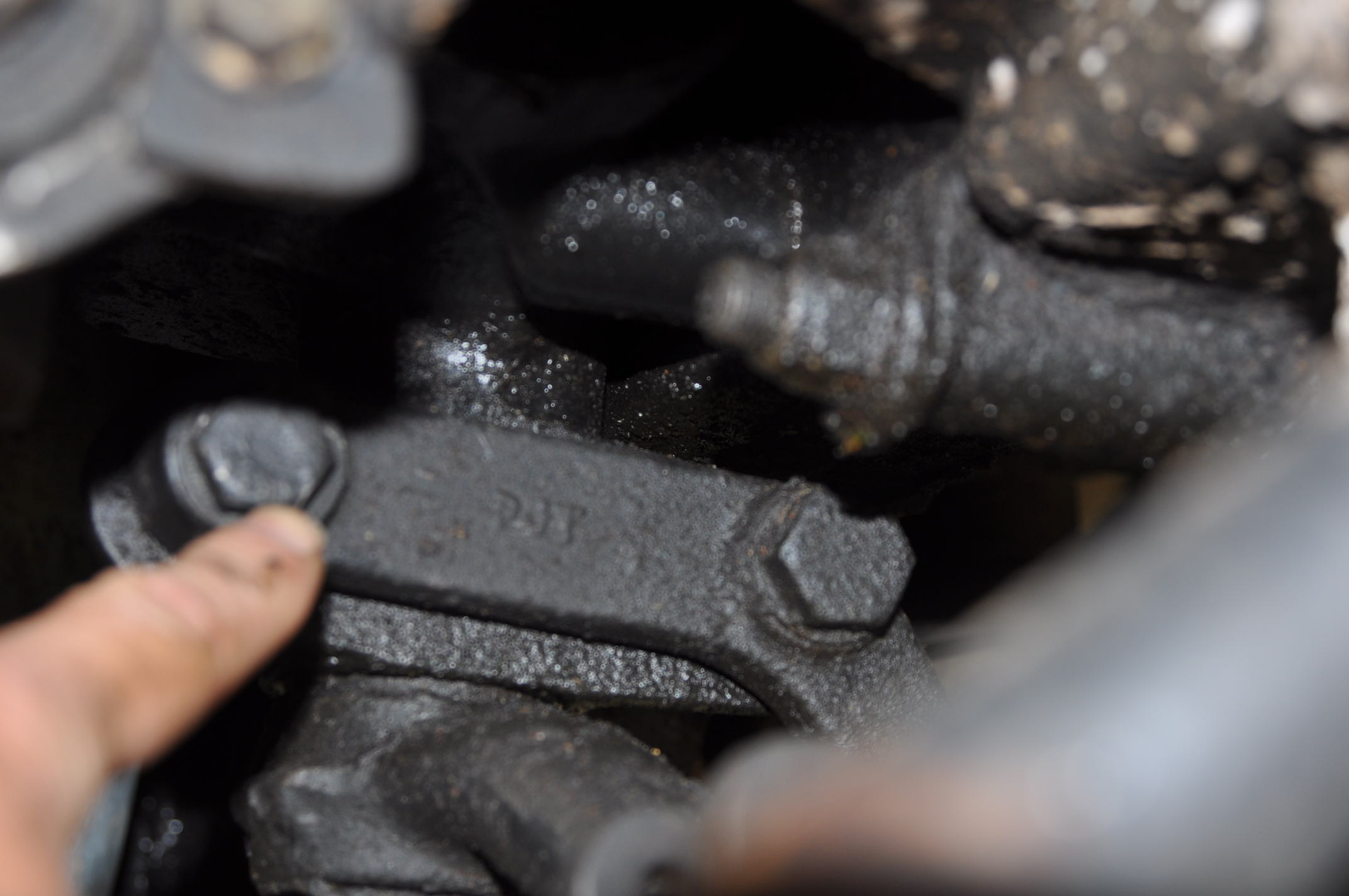

Ce que j'ai vu une fois cassé sur un disco c'est une pièce dont je ne connais pas le nom mais que je qualifierais de renfort ou de rigidificateur, sur les Disco cette pièce est plus fragile que sur les def. Promis si je la retrouve, je mets la photo en ligne. Mais il a fallu démonter pour découvrir le poteau rose car la cassure était derrière la vis de gauche ( suivre le doigt) qui le maintien au boitier de DA.
3) Officiellement: Barre-raccordement-courbée-forgeage. Présente sur les disco I peut-être aussi sur les II ? voir les experts dans ce modèle. As tu constaté, un bruit? Les vibrations sont elles uniquement liées à la vitesse ou surviennent-elles sur une route au revêtement irrégulier ? Lors d'un freinage? Les ressens tu dans le volant ?
