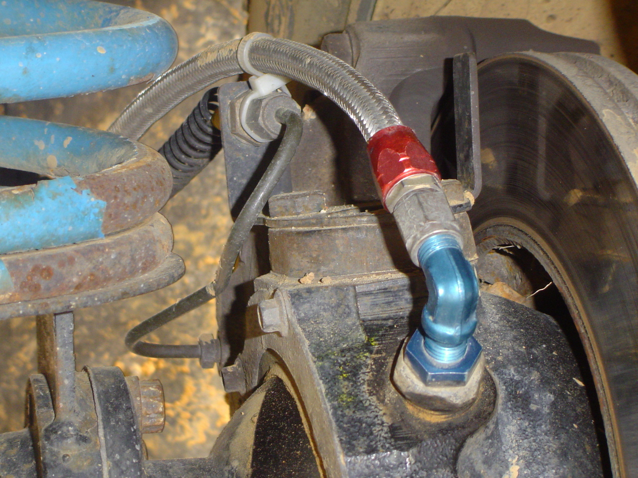

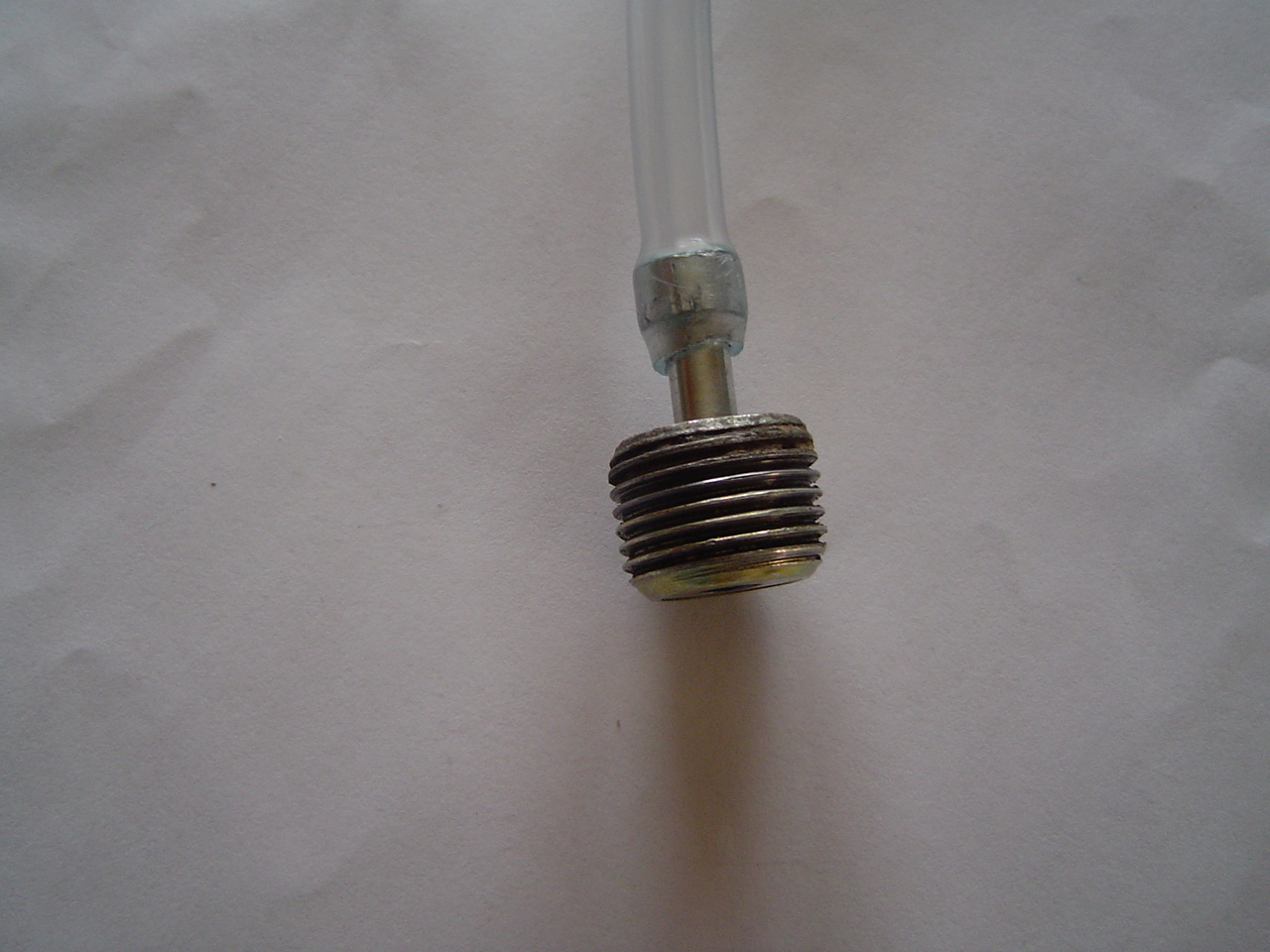

Ben ça y est, c'est fait!
Bon, j'ai d'abord percé et taraudé mes 2 bouchons de remplissage, sur lesquels j'ai fixé des rallonges de graisseurs.Là j'ai emmanché une tuyauterie souple transparente qui suit la durite de frein et qui remonte sous le capot.
Mais ce montage était provisoire pour moi, même s'il fonctionne très bien, et ayant fait le point des différents raccords et tuyauteries de mon garage, j'ai réalisé un autre montage moins "bricole".
J'ai d'abord acheté chez Cast... deux bouchons de chauffage en pas conique 15x21 que j'ai un peu retravaillés.Je les ai percé eux aussi et taraudés pour y installer des raccords coudés aviation que j'ai prolongés par une durite du même nom.
Et voilà le travail!
Je roule comme ça depuis samedi seulement, mais on remarque même sur la photo, que les boules de pivot sont plus sèches qu'avant.Pour le reste on verra à la prochaine vidange du pont.

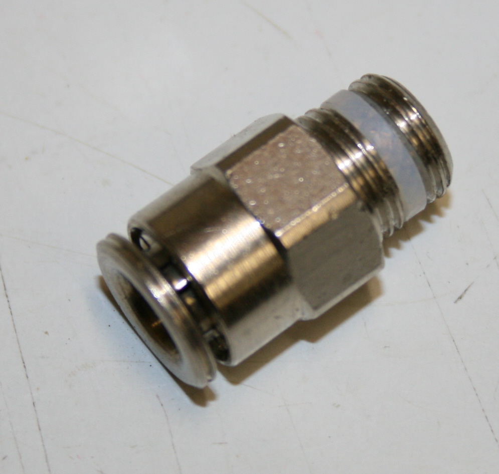

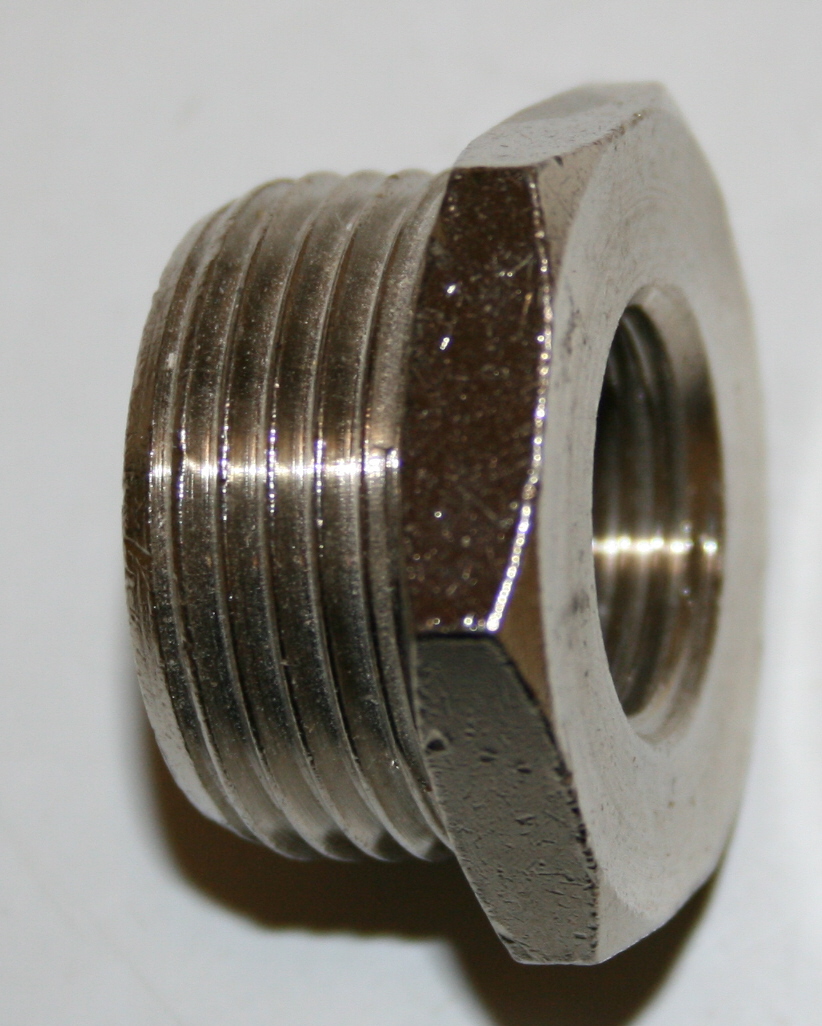

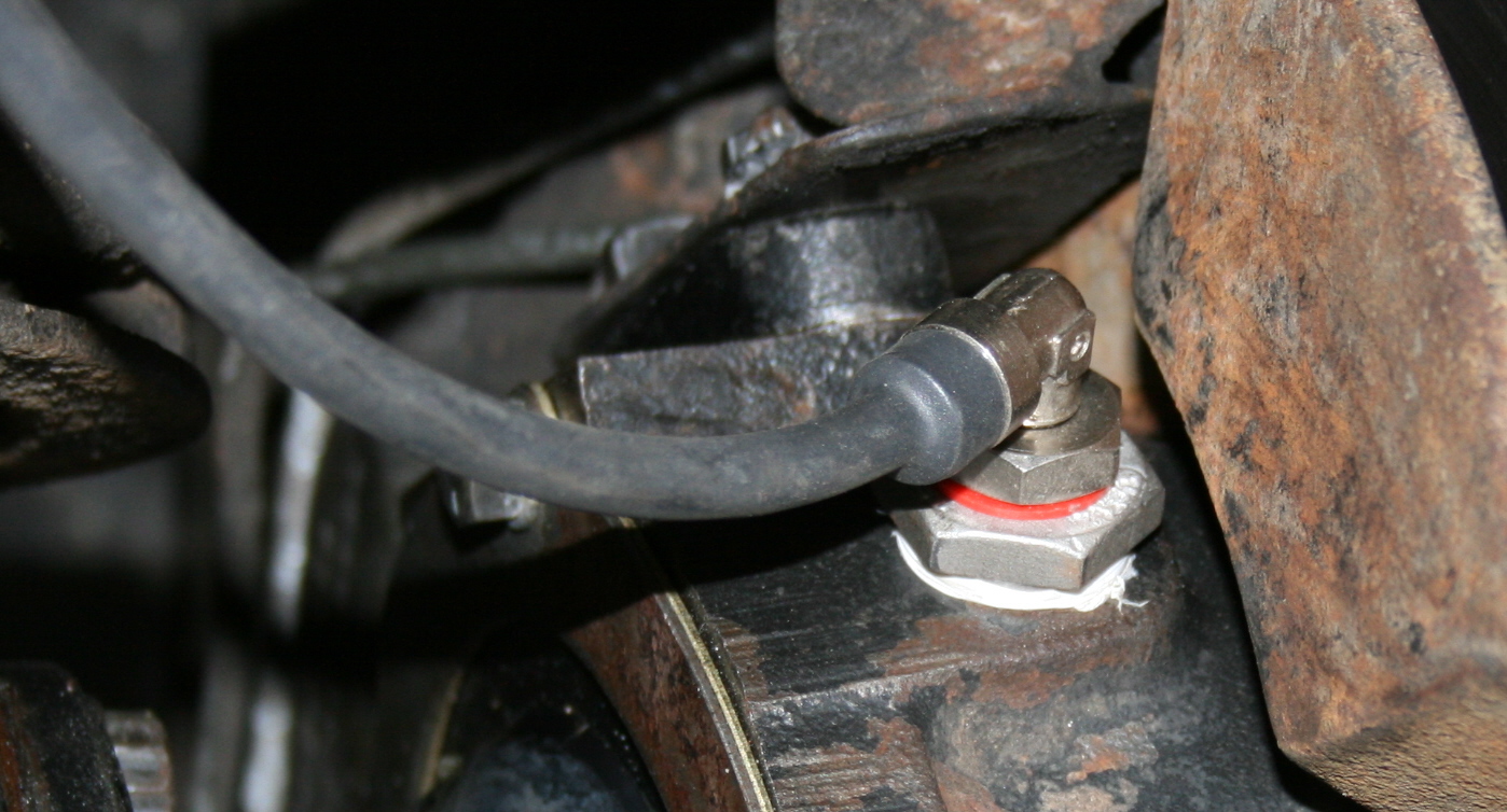

Salut à tous,
Pour ceux qui n'ont pas la chance d'avoir accès gratuitement à des fournitures si belles que celles de Torero il est possible d'arriver au même résultat à moindres frais avec les fournitures suivantes (dans ma hate à finir l'installation après refection des bols et pivots des deux cotés je n'ai pas pensé à photographier les composants avant le montage, désolé):
Deux raccords réduction en ACIER ou INOX 1/2" mâle - 1/4" femelle, rayon plomberie, filetages coniques type NPT ou BSPT, la photo n'est pas celle d'un raccord de cette taille-là (j'en ai plus) mais ca vous donne une idée de ce que vous recherchez.
Chez un fournisseur d'équipement pneumatique: deux raccords coudés et articulés pour air comprimé (habituellement en laiton chromé), d'un coté filetage 1/4" mâle (ils sont normalement pourvus d'un joint d'étanchéité), et à l'autre bout raccord rapide pour tube nylon tel que sur le raccord (simple celui-là) ci-dessous. Ces raccords tiennent une pression de 8 bars en usage normal, plus en réalité, pas de problème de fuite vers l'extérieur à craindre.
2-2,5 m de tube nylon de la bonne taille pour air comprimé.
Des petits colliers plastique, de la gaine thermorétractable (magasin bricolage, rayon electricité auto), prendre un diamètre nominal pouvant recouvrir le raccord pneumatique à la jonction du tube, pour protéger le petit mécanisme de verrouillage de la gadoue.
Et on a ca:
Le tube nylon est très résistant mais la gaine thermorétractable ajoute une épaisseur de matière en plus, si la couleur du tube apparaît c'est une bonne indication d'usure, abbrasion, choc etc.
L'intérêt du raccord articulé (sur la photo la partie coudée au dessus de la petite tête 6 pans tourne librement à 360 degrés): pas besoin de déconnecter quoi que ce soit pour ouvrir le bouchon de remplissage
Le téflon est en option (mais rien ne vous empêche d'en mettre avec de l'acier), mes raccords de réduction que j'avais dans mon bordel "plomberie" sont en inox 316, qui ne fait pas bon ménage avec de l'acier en environnement mouillé car risque (et même forte probabilité) de corrosion très dégradante pour le pivot à la jonction des deux filetages raccord-carter de pivot. Un raccord ca se trouve facilement, bousiller un pivot pour ca c'est déja plus dommage...
Par contre, vu le salage des routes ici, mon raccord ne se bouffera pas de sitot et les filetages resteront nickel.

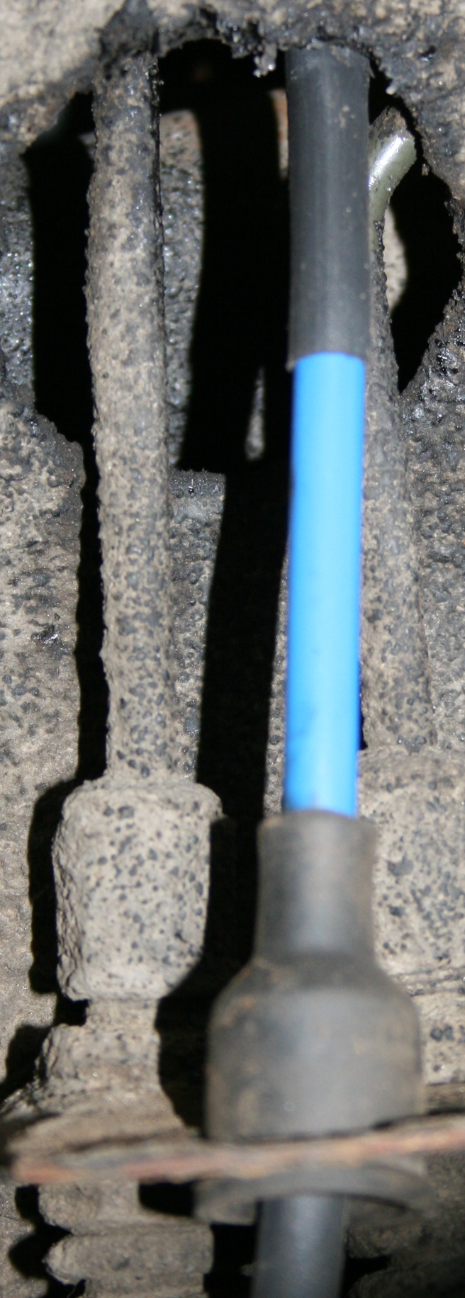

On fait passer le tube joliment gainé de noir par où on veut jusqu'au compartiment moteur, en commencant par le fixer avec des colliers aux flexibles de freins.
J'ai rajouté une "tétouille" de récupération en caoutchouc (un passe-cable je crois) au niveau de la patte de fixation des flexibles de frein car le tube se déplace dans le trou avec les mouvements de la direction, occasionnant un frottement, là c'est la tétouille qui frotte, j'ai de la marge.
Le bout du tube est fixé aux canalisations de frein, pointant vers le bas, je pense y rajouter un petit filtre reniflard pneumatique, ainsi qu'aux reniflards de ponts et de boites
