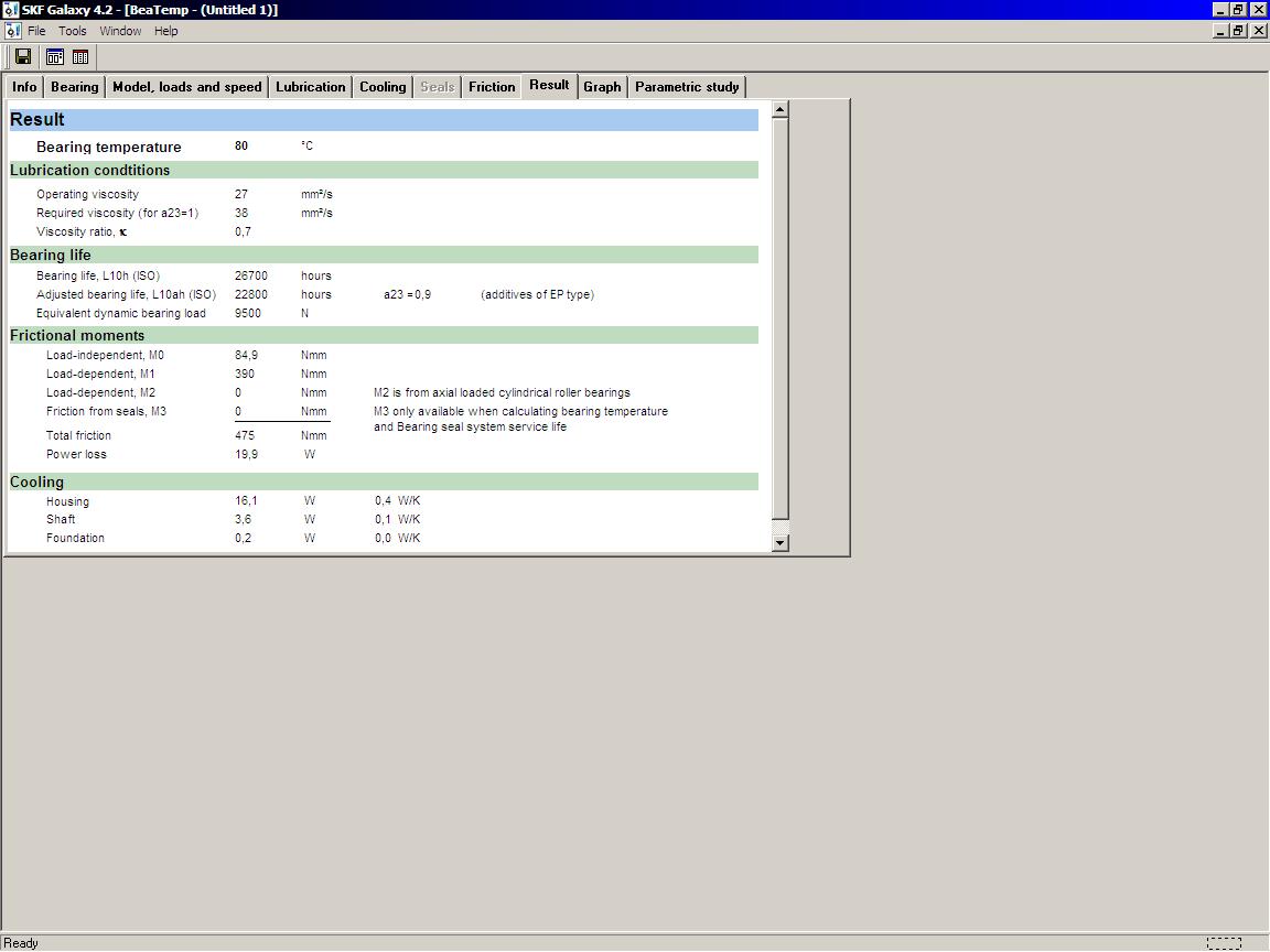

Prenons l'exemple d'un roulement à rouleaux conique de notre Def, un SKF 30209 pas si loin en dimension par rapport aux roulements de pont. Faisons le tourner à 400 tr/min avec une charge pour avoir une durée nominale de 20 000 heures plus ou moins, le tout dans un bain d'huile ISO VG 150.
A 40°C ambiant : roulement à 80°C, Delta T = 40°C : et pertes totales : 20 Watts
A -20°C ambiant : roulement à 38°C, Delta T = 58°C et pertes totales : 29 Watts
Plus il fait froid, plus le différentiel de température entre le roulement et l'air ambiant est important dans ce calcul.
Le seul changement est la température ambiante. Mêmes charges, même huile, même vitesse de rotation, même vitesse de l'air, même modélisation du palier et arbre. C'était juste pour montrer l'influence de la temp ambiante.

Tu illustre numériquement mon propos.
Et tu notes au passage que 38 < 80
inégalité nécessaire pour que Pf > Pc, ce que l'on vérifie en constatant que 29 > 20
et l'on vérifie également que mon assertion "la puissance dissipée (refroidissement de l'huile et de ce qu'elle baigne) est directement proportionnelle au gradient de température..." n'est pas contredite : 40/20 = 58/29 :wink: (ce qui n'emporte cependant pas la preuve de son exactitude ...)
