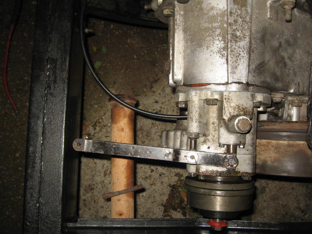

Salut, sur le principe la prise de force pour une LT230, monté a gauche au dessus du frein à main sur un emplacement prévu a cet effet obturé par une plaque ronde
1) C'est une prise de force pour un treuil avec un renvoie vers l'avant. Le levier noir permet d'enclencher la prise sur l'arbre de sortie de boite. Généralement on place le levier de blocage de différentiel au neutre. Puis on enclenche la prise de force, la vitesse de rotation dépendra de la vitesse enclenchée et du régime moteur.
2) Position enclenché
2bis) Le levier est sortie, la couleur verte est habituellement celle retenue pour les prises de force; sauf sur quelques rare SII ou elle a été utilisée pour le levier courte/longue.
3) Position désenclenché. (Désolé pour la qualité de la photo :oops: je ne peux pas la refaire.)
3bis) A l'intérieur dans les pieds du passager. Sachant que nos lands sont anglais la conception de ces commandes est prévue pour arriver dans les pieds du chauffeur anglais. J'ai bien essayé mais le mécanisme du frein à main gène.
Pour le groupe électrogène, il faut une sortie simple c'est à dire une tulipe comme celle d'un arbre de transmission dans l'axe de la sortie de boite.
4) La plaque d'obturation sur une LT 230 ancienne génération, sur les nouvelles elles ne sont plus en tôle emboutie mais moulée en aluminium.

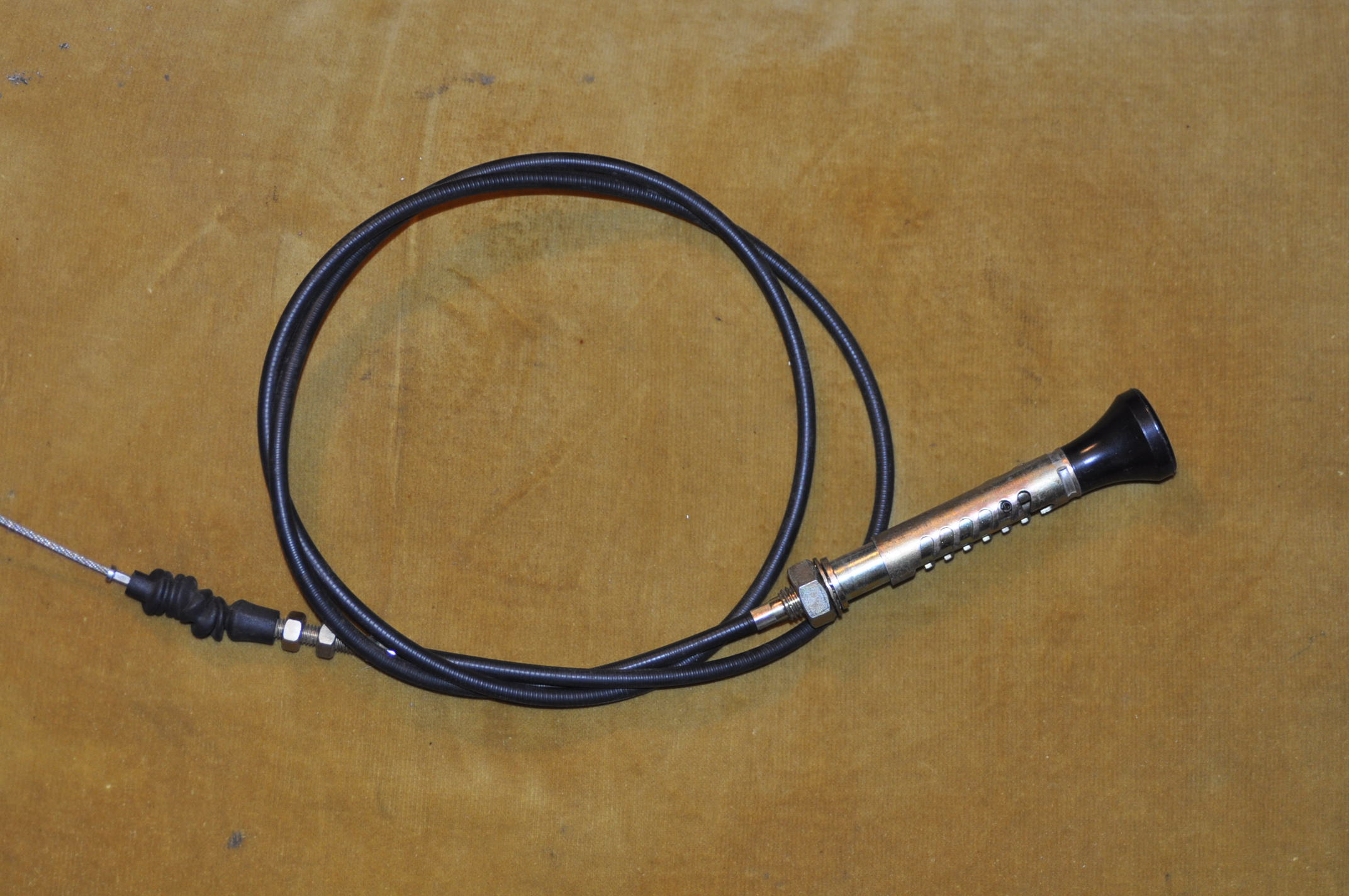

Avec une prise de force, il faut prévoir un accélérateur à main.
1) Le modèle le plus simple c'est celui du Td5 qui vient tirer la pédale d'accélérateur par derrière à l'aide d'un câble style frein de vélo.

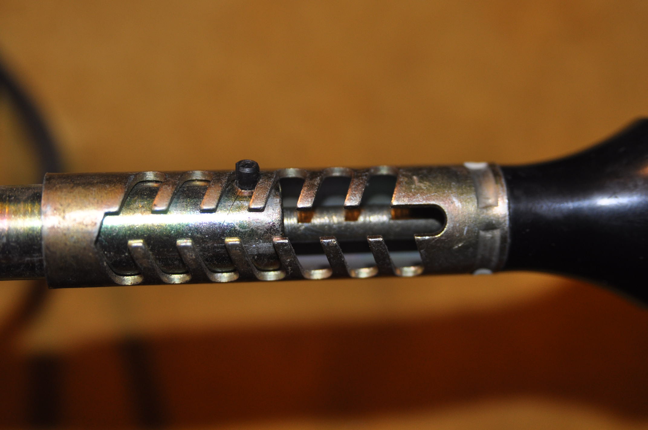

2) Le logo de la tirette est celui d'un starter.
3) Principe fort simple. les crans d'un coté sont légèrement décalés par rapport à l'autre. J'espère que ce système est adaptable sur le 300.
(Kébir: Ce même système sera fourni avec la prise de force. Sachant comme on dit que ces image ne sont pas contractuelles :mrgreen: .)

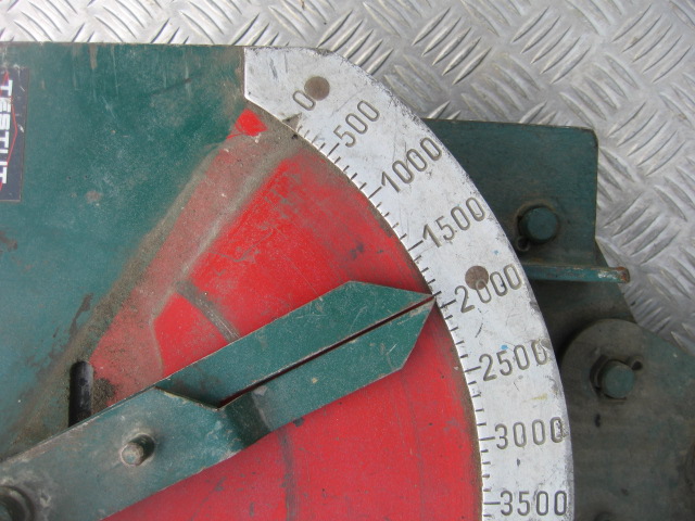

C'est un truc fabuleux, je ne comprend pas pourquoi toute les main meneuse ne sont pas monté ainsi?.

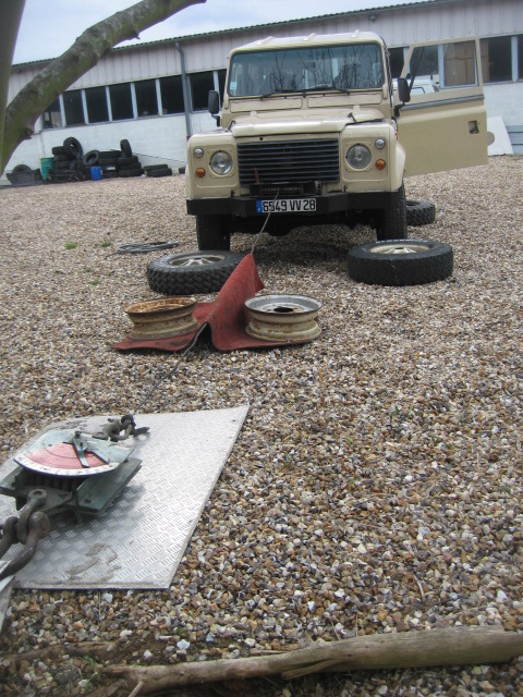

C'est un débrayage mécanique a billes réglable. C'est à dire qu'avec la molette que sert plus ou moins, tu exerce une pression sur des billes acier qui vont ripé au de là d'un certain couple.
1) Je l'ai réglé pour qu'il débraye à 2 tonnes à l'aide d'un peson mécanique.

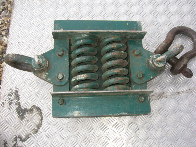

2) Banc de mesure:
3)D'accord le peson n'est pas ordinaire: Une aiguille pour mémoriser la force max, l'autre qui la pousse et qui revient à 0 lorsqu'il n'y a plus d'effort.
3) Mécanisme du peson

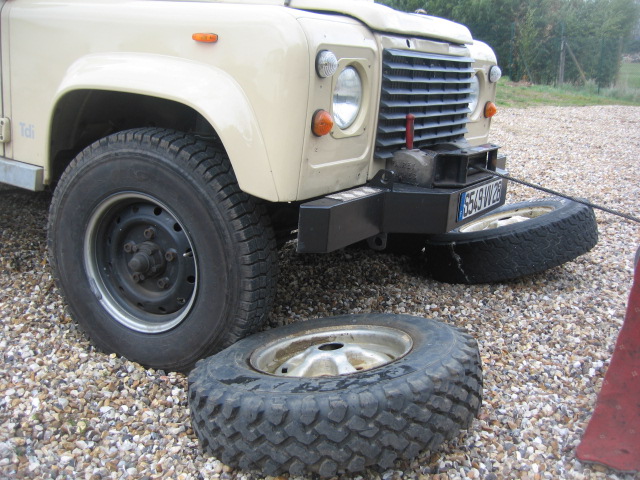

4) Étalonné à deux tonnes, cela parait peu, mais il faut pas se fier aux apparence. Sur la doc Fairey, c'est ce qui est conseillé, le Max étant 3640kg ou 8000lbs.
Le ratio de démultiplication étant 1: 48 entre la rotation du tambour du treuil et l'arbre d'entrainement. Ensuite intervient le diamètre du cable:
Ø8mm = 3800 lbs soit 1,6 tonnes environ
Ø11mm= 7400 lbs soit 3,7 tonnes environ
Puis intervient le mouflage une moufle X2 deux moufles encore fois 2 et là on arrache tout c'est à dire que dans notre cas on arrive à 8 tonnes, ce sont des valeurs avec lesquelles on ne rigole plus, il y a un réel danger. En effet rien que deux tonnes lors des tests on littéralement enterré le land dans les graviers.
Obliger de caler les 4 roues, la suspension AV c'est complétement écrase et après les tests j'avais le pare choc sur roues
5) Détail du système de débrayage. Lorsqu'on atteint la limite il se met a faire: clac clac clac caractéristique des billes qui sautent. La rondelle rouge, c'est pour maintenir une espèce de boite de conserve de protection sur le mécanisme de débrayage.

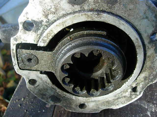

Je viens d'acheter un 109 avec un treuil hydrau bonnier, pompe hydraulique montée sur BT; Bon, poids du treuil 71 kgs d'après la notice et je vous parle pas du support, par contre la puissance portée sur la plaque 1,5 T doit être bien supérieure vu l'outil!
le treuil
le distributeur double-effet sous le capot
la pompe hydrau en sortie transfert
