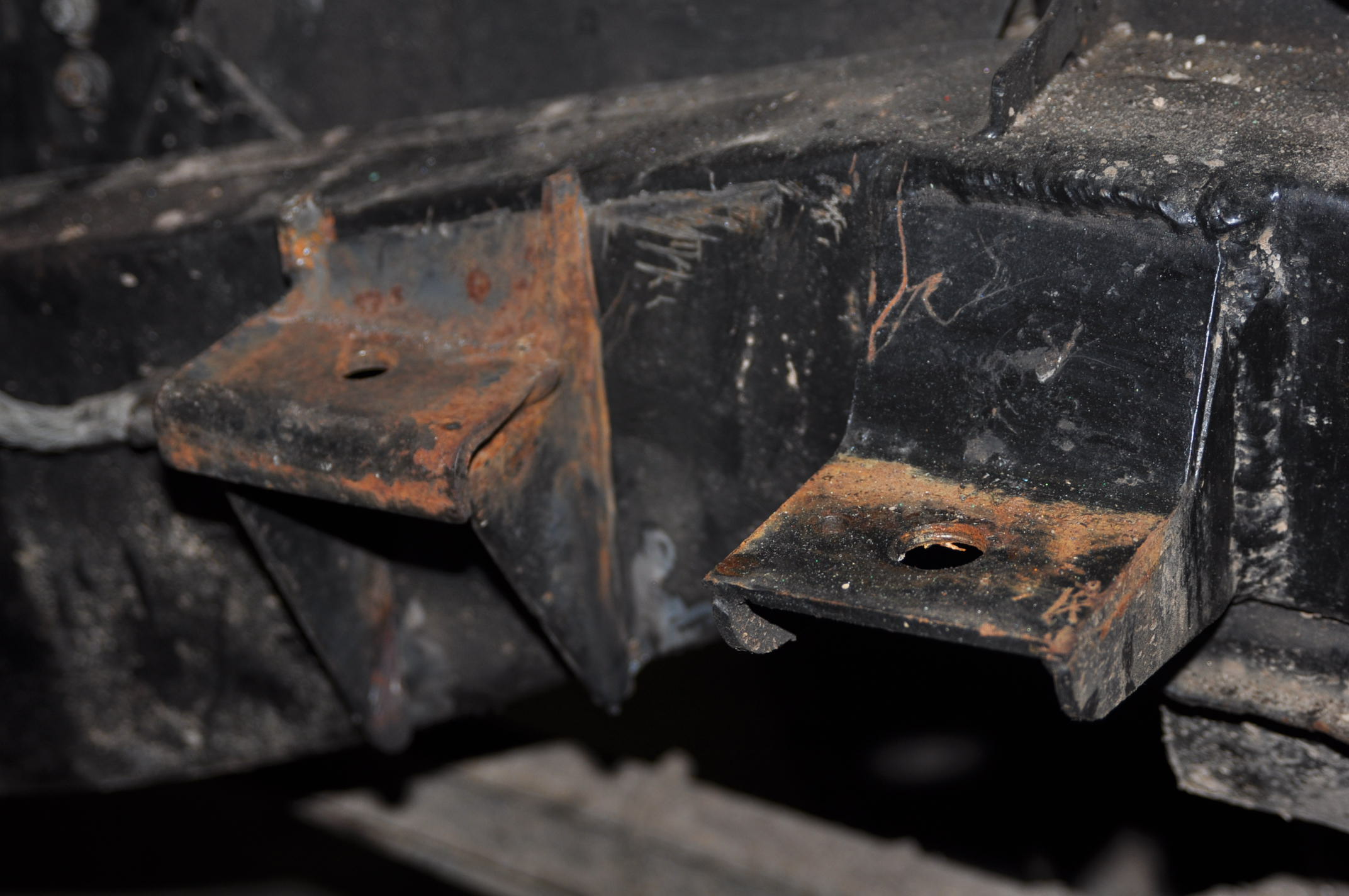

2) Juste pour le fun, le support moteur 200Tdi encore bien souder juste avant découpe et support moteur 300Tdi juste pointé.

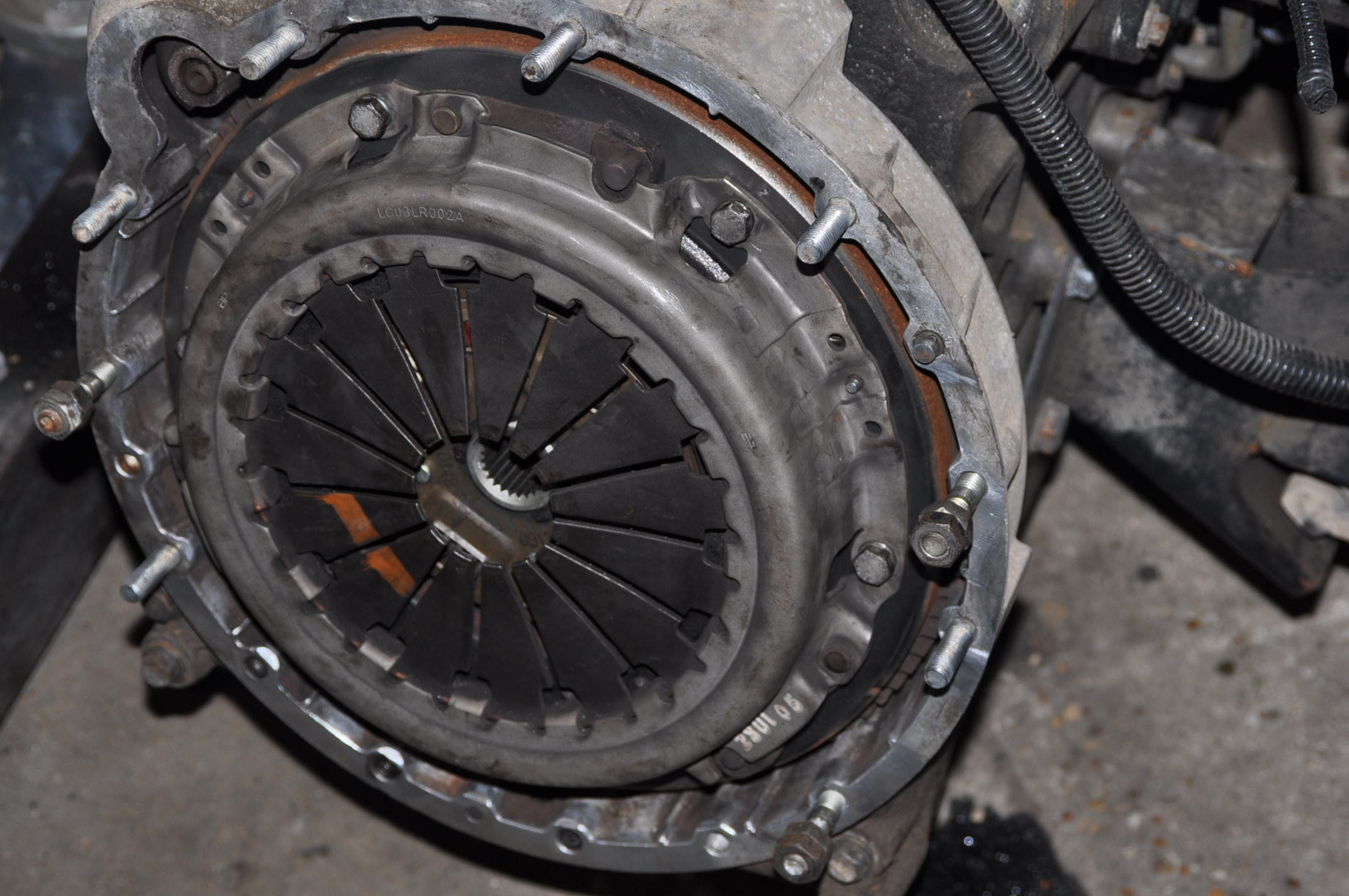

4) Volant moteur 300 Tdi :
4bis) Volant moteur 200Tdi :
5) C'est l'embrayage du 200 monté sur le volant du 300.
6) Lors de la sortie du 200 ( de disco )tu vois bien que tous les trous y sont. :| .

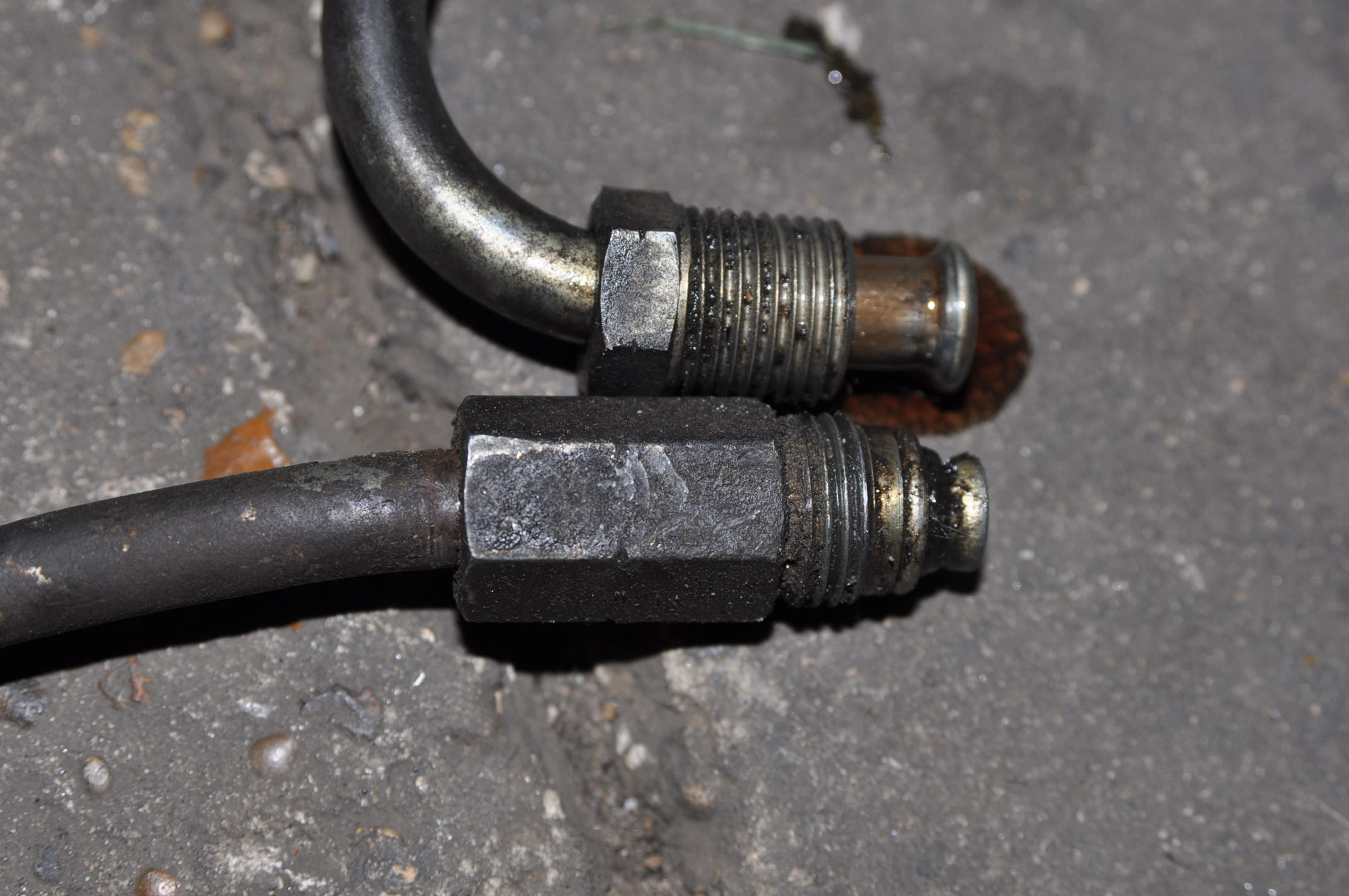

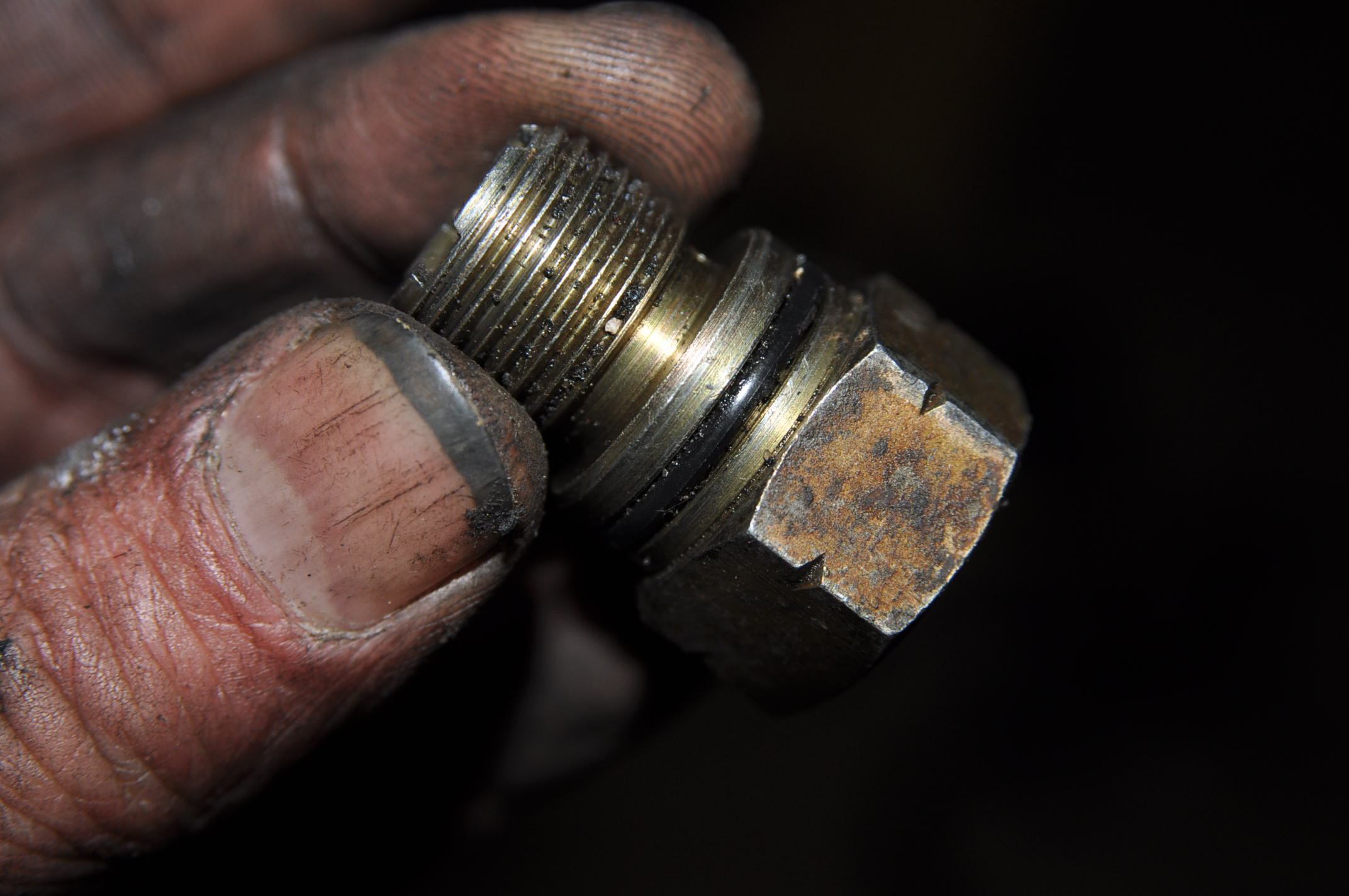

7) Par contre sur la DA il y a une petite différence sur les raccords.
8 ) Raccords diffèrents
9) Ayant les deux moteurs complet, j'ai put mettre le raccord du 200 sur la pompe du 300 et ainsi conserver le boitier de DA et la tuyauterie du 200 . Désolé pour les doigts, j'ai du mal a travailler avec des gants.

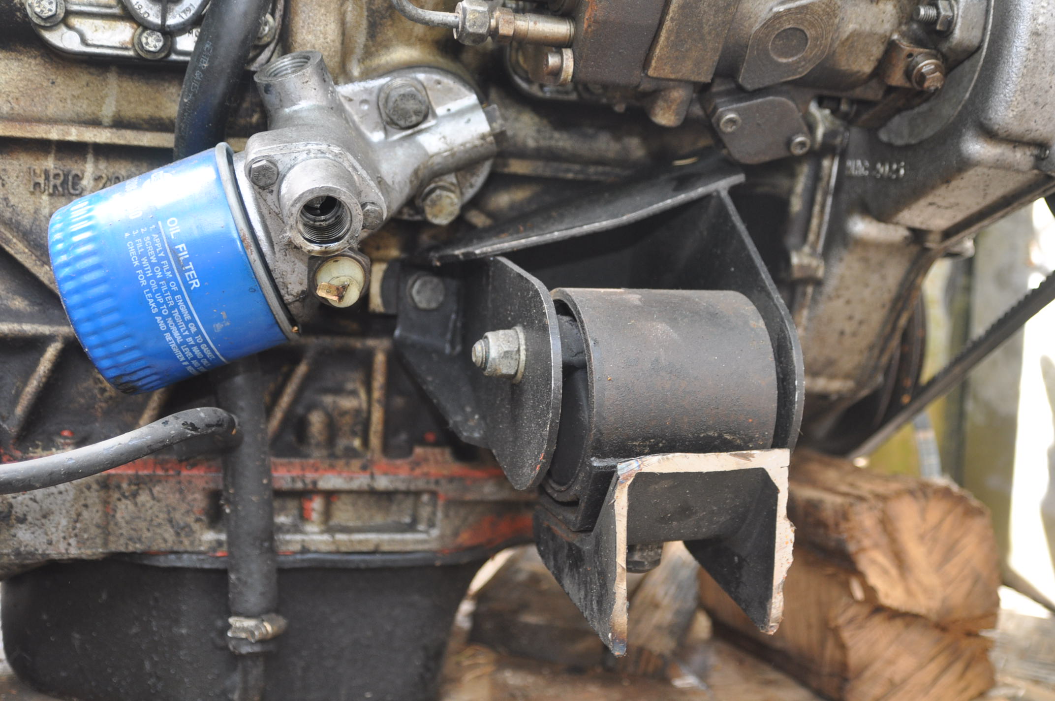

Salut, oui peut-être, j'avais envisagé cette solution car effectivement, il y a sur le bloc du 300 l'emplacement prévu pour monter les support de silenbloc moteur du 200 en décalé. Il y a peut être un ou deux trou à tarauder mais il est très probable qu'il y est une possibilité a ce niveau là.
1) Bloc 300 coté turbo
2) bloc 200 patte support coté turbo
3) bloc 200 patte support coté filtre huile
4) bloc 200 patte support coté filtre huile sous un autre angle.
