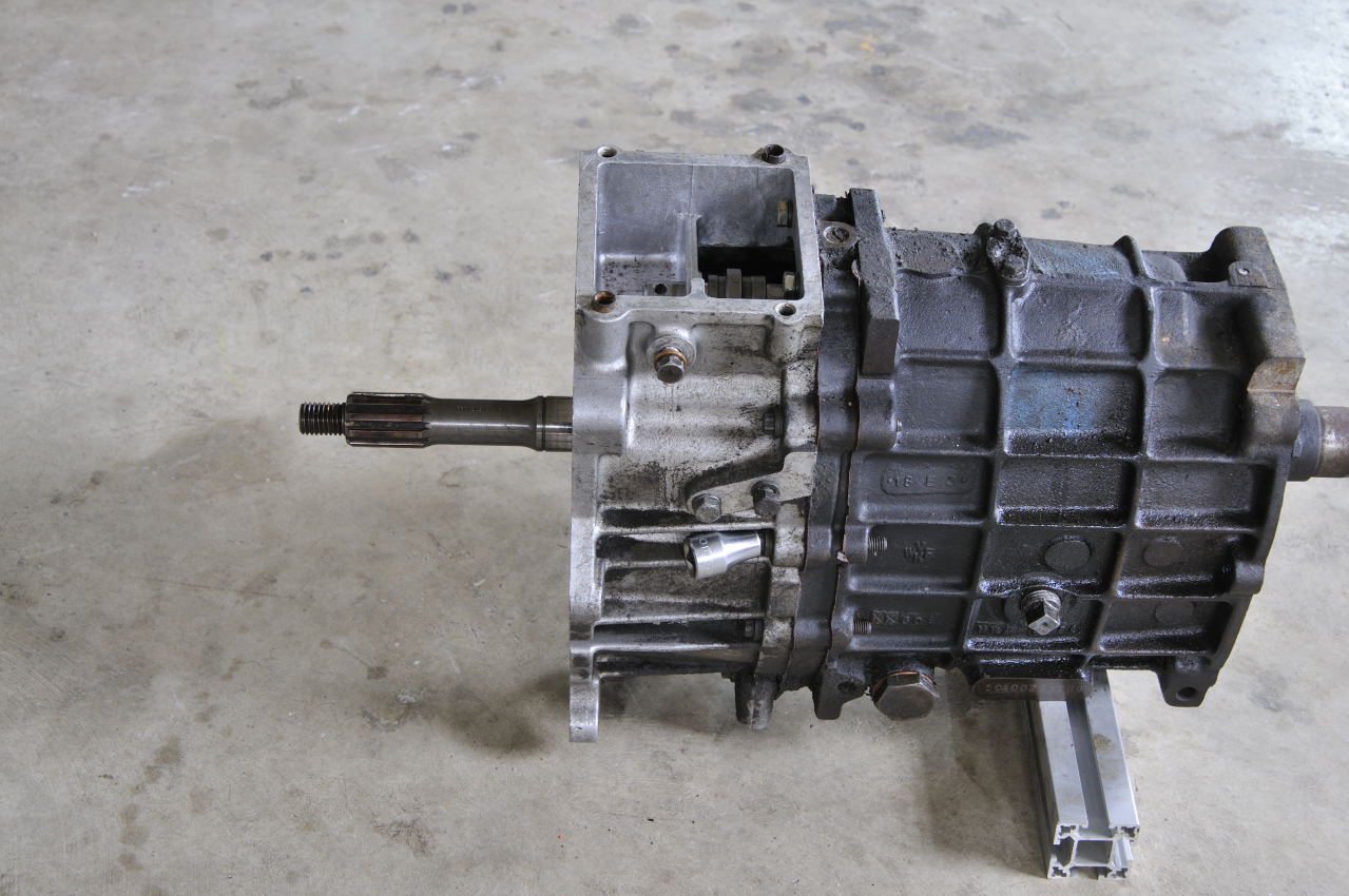

LØLØ m'a passé une LT77 pour désassemblage dans un but pédagogique, mais aussi pour en voir l'état.
La voici avant désassemblage. 4 vues qui permettent de voir, déjà, par exemple la position du bouchon de niveau (carré mâle, noté "A") et les deux bouchons de vidange notés "B". Notons que le levier de commande de la BT (boite de transfert) est placé sur la LT77. C'est le plus éloigné de la cloche d'embrayage, à gauche sur la photo LT77_001.
LT77_001
LT77_001
LT77_002
LT77_002

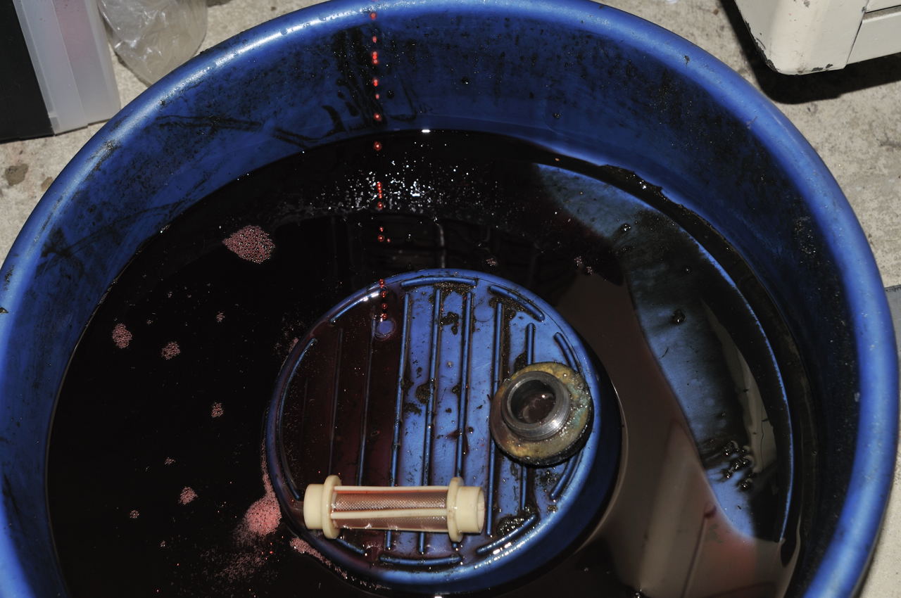

On note l'huile rouge, donc une ATF Dexron, et le filtre à huile qui est maintenu en place dans son logement par le bouchon de vidange.
LT77_009
LT77_009

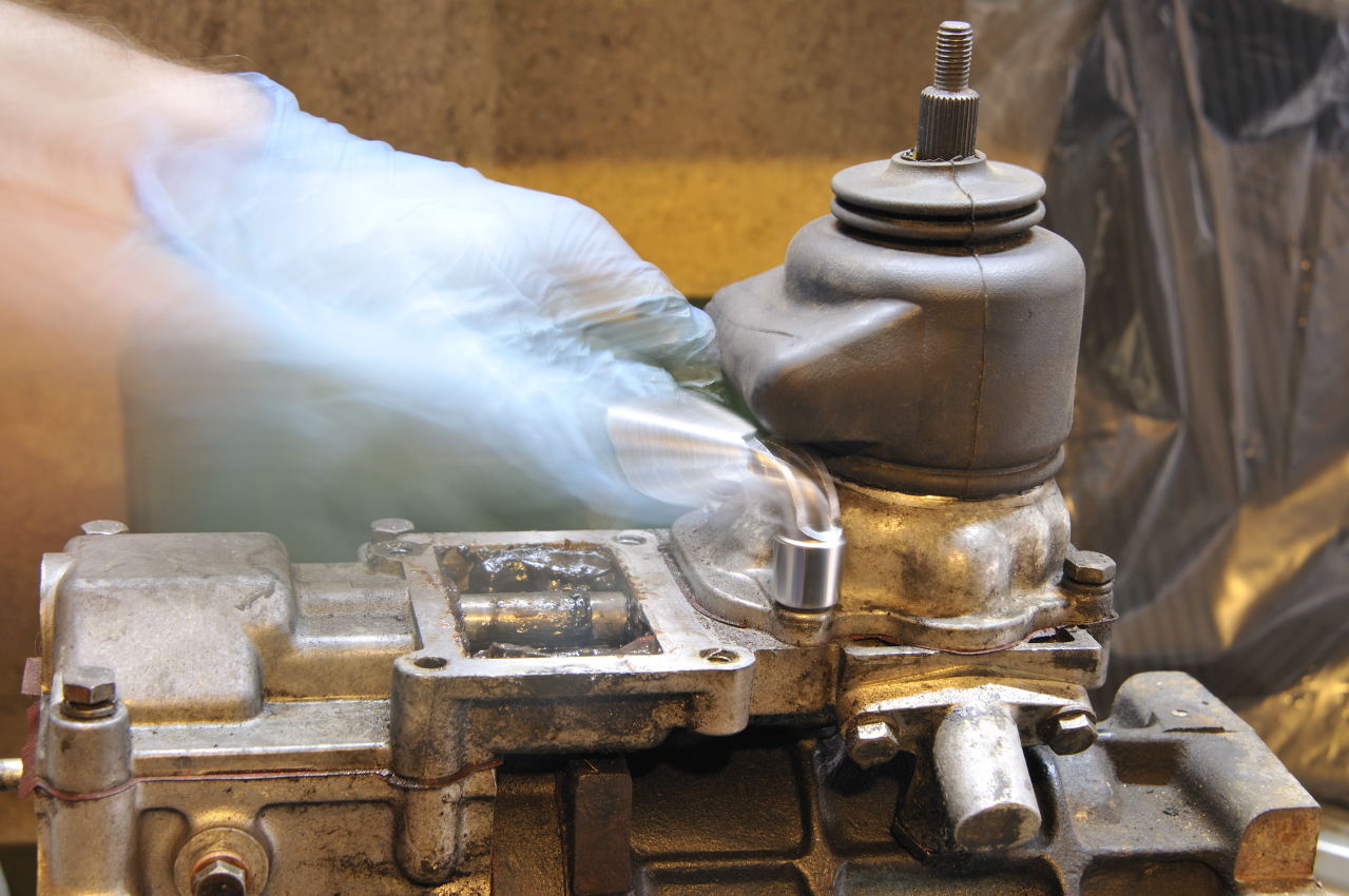

Pour enlever la cloche d'embrayage, il faut d'abord retirer la rotule de la fourchette d'embrayage à l'aide d'une douille de 13 mm. deux vis.
LT77_013
LT77_013
La roule cahait une des vis de fixation de la cloche d'embrayage sur la BV.

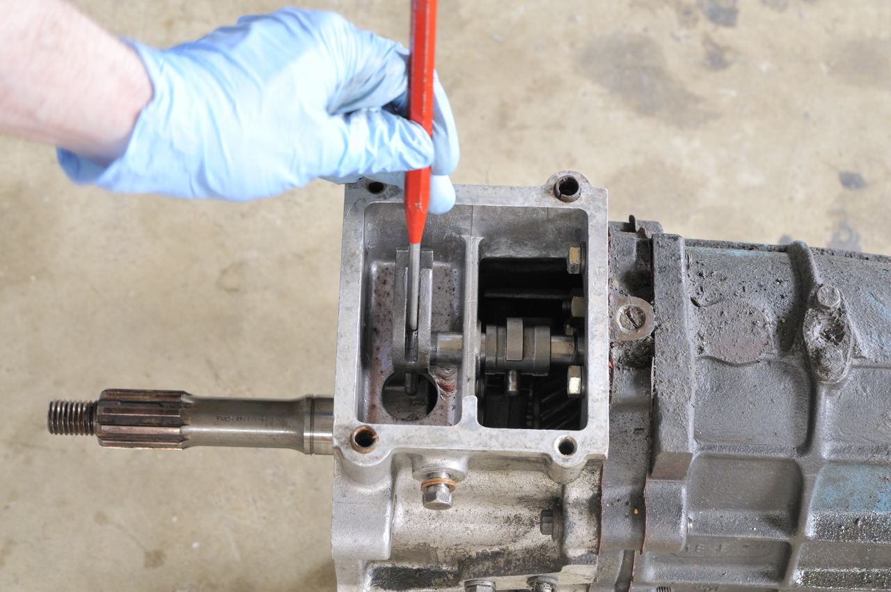

La position centrale du levier est donné par la hauteur de réglage des vis.
Il faut mettre le levier en quatrième ou troisième. Régler, à l'aide d'une lame calibrée, pour que les ressorts soient à 0.5 mm de la tige du bout du ressort. Ensuite pousser le levier d'un coté et régler la vis du coté opposée, pour que la goupille touche juste le ressort. Faire de même pour l'autre coté en inversant la position du levier.
S'il fallait démonter l'ensemble, il faudrait commencer à retirer les tiges des ressorts des vis comme montré (photo 3). Le reste nécessite une clef de 10. Je ne pense pas que désassembler ce qui reste apporterait quelque chose de plus.

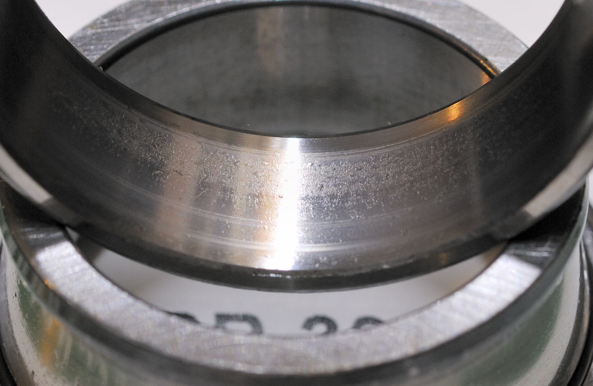

La bague démontée est inspectée car l'état de surface de celle-ci est importante. Toute détérioration peut provoquer une usure prématurée de la lèvre du joint. On note des éraflures. A droite de la photo 48 (portée joint BT ?) on peut voir que ce sont des anciennes éraflures et à gauche (portée joint BV) les éraflures n'ont pas été faites par l'extracteur car protégées par le joint en place. On peut déduire que la bague a déjà est démontée et/ou que le joint de sortie de BV a été changé dans le passé.
LT77_048
LT77_048
LT77_049
LT77_049
Il ne vaut mieux pas remettre la bague dans cet état au remontage. Les éraflures étant peu profondes, un petit passage au tour ou sur une rectifieuse pourra suffire.

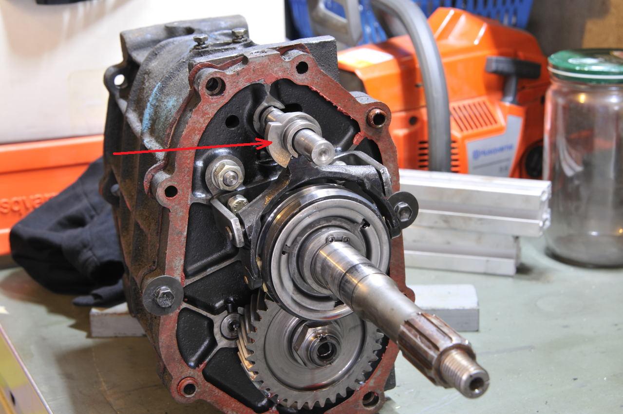

Normalement, à ce point, il faudrait dévisser l'écrou en bout d'arbre intermédiaire, surtout à cause du fait que le pignon de cinquième ne comporte pas de trous permettant le blocage en rotation de celui-ci comme indiqué dans ce dessin.
Dessin 003
Dessin 003

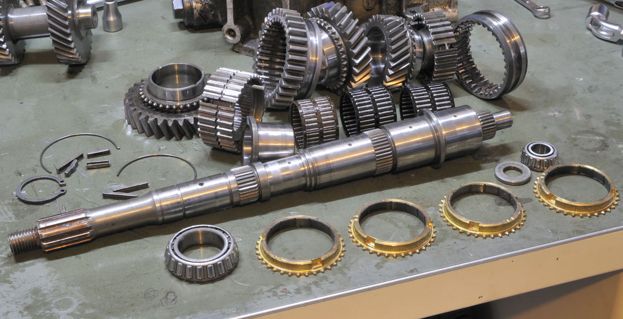

En fait, dans les premières LT77 5 vitesses, le pignon de 5ième était maintenu en place sur l'arbre intermédiaire à l'aide d'un circlips, pas à l'aide d'un écrou. Il n'était pas nécessaire de bloquer en rotation le pignon pour le serrage ou le desserrage de l'écrou et donc le pignon n'avait pas de trous.
Nous avons ici un pignon prévu pour une plus vieille LT77.....ou est-ce l'arbre intermédiaire d'une LT77 plus récente ? Nouvelle preuve que la BV à été démontée pour réparations dans le passé.
The Pater, va-t-il réussir à desserrer l'écrou sans rien abîmer ? tan tan tan tan.......
Mouais, pour l'instant, The Pater a sauté une page du manuel et a commencé a vouloir démonter synchro et pignon fou de cinquième. :mrgreen:
N'ayant pas l'outil adéquate, je n'ai réussi qu'à enlever le baladeur.

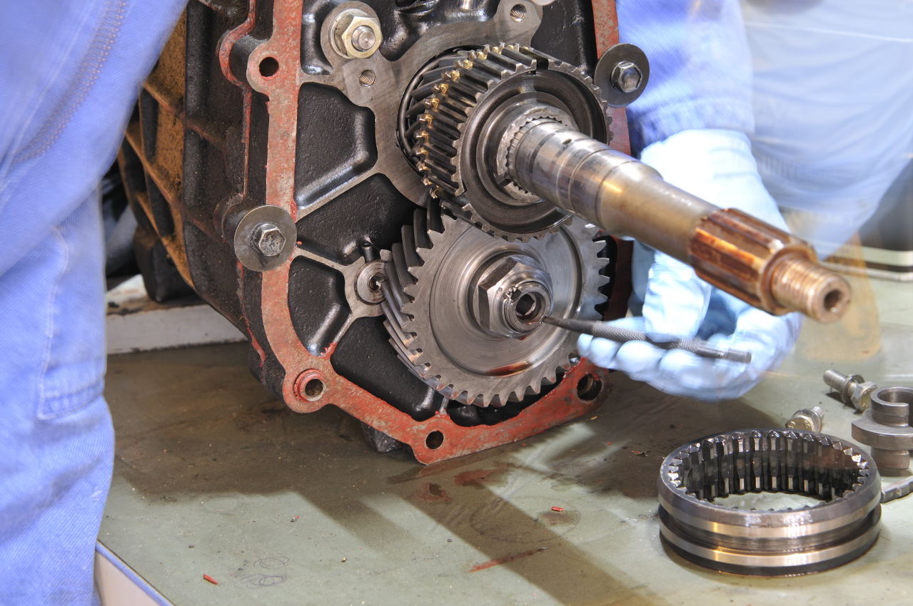

Alors cet écrou de bout d'arbre intermédiaire ? Vais-je devoir inserrer un morceau de bois entre les deux pignons de cinquième pour le desserrage ?
Commençons par débloquer l'écrou qui est un écrou autofreiné par collerette déformable.
Une fois défreiné, il faut 'une clef de 32 mm, ou mieux un douille de 32 mm
LT77_064
LT77_064
Mais pas besoin de clef, l'écrou n'est pas serré et se dévisse très facilement. :shock:
Le chasse goupille coinçant en rotation les pignons n'est pas un outil a être utilisé pour le serrage ou desserrage avec un couple important. On risque de marquer les dents.
La face d'appuis de l'écrou est usé (probable cause du manque de serrage ?) et il y a du jeu entre le pignon et l'arbre (entrainement par cannelures) alors que normalement, il faut un extracteur pour enlever le pignon. Aie. Il se peut que cela soit le mouvement radial du pignon (car il a du jeu) sous l'effort tournant (par rapport à lui et l'arbre) qui a créé l'usure et la perte de serrage axial.
Si le pignon fou et le moyeu de synchro avaient été enlevés, le pignon de 5ième serait déjà enlevé lui aussi.

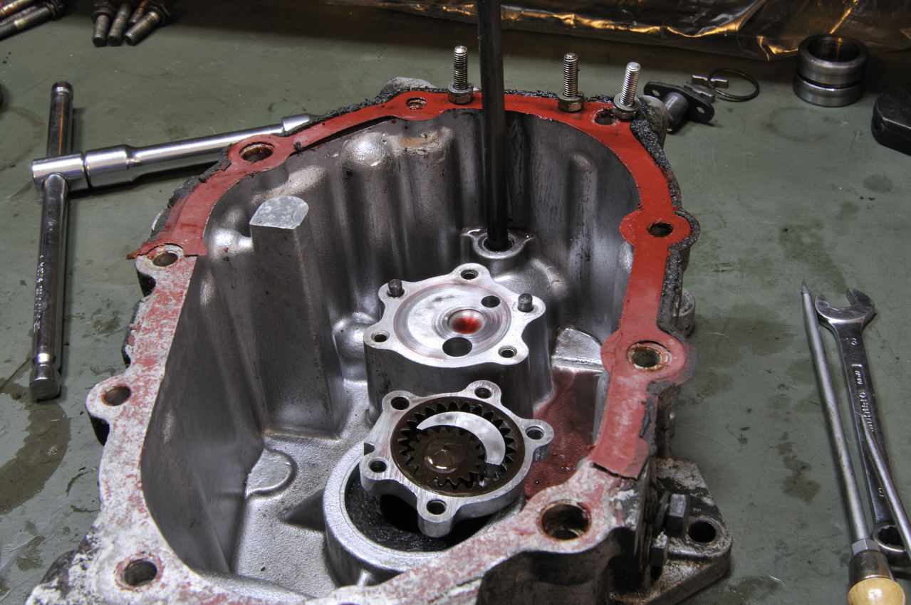

Dans l'attente d'un extracteur, faisons un détour par la pompe à huile.
LT77_065
LT77_065
Le carré qui entraine la pompe à huile est entrainé par l'arbre intermédiaire. Il suffit de regarder la photo 64 pour voir le carré femelle en bout d'arbre. Donc, il n'y a qu'au neutre, débrayé, véhicule oulant que les roulements à aiguilles, tournant sous les pignons fous, ne sont pas lubrifiés par circulation d'huile (on suppose que la BT n'est pas au neutre).
Dévisser les trois vis de fixation du couvercle de la pompe. Clef de 10. Il n'y a rien de plus à démonter pour la pompe.
LT77_066
LT77_066
LT77_067
LT77_067
Ne pas essayer d'enlever le tube d'aspiration d'huile. Vérifier seulement qu'il n'est pas colmaté.
La photo 68 montre le circuit d'huile.
LT77_068
LT77_068
Le tube aspire l'huile à cause de la dépression crée par la pompe. L'huile passe d'abord par la chambre contenant le filtre cylindrique grossier, filtre que l'on peut nettoyer en ouvrant le bouchon de vidange sur le carter de cinquième. L'huile passe ensuite dans la pompe et est envoyée dans la pièce de révolution contenant des trous radiaux, pièce noir appellée ferrobestos. L'huile est ensuite forcée à aller dans l'arbre secondaire. On voit d'ailleurs les traces d'usure au niveau du contact arbre/ferrobestos, de part et d'autre du trou sur l'arbre. L'huile circule ensuite dans l'arbre secondaire jusqu'aux points à lubrifier.

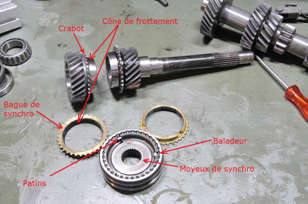

Il faut maintenant enlever le moyeu de synchro de cinquième monté serré sur l'arbre. On le tire en prenant appuis sur le cabot du pignon fou de cinquième.
Land Rover propose deux demi lunes enveloppant le crabot et les deux demis lunes sont tirées par un extrateur à deux branches. J'ai voulu le faire avec un super extracteur.... mais manque de bol, les griffes passent pas car il n'y a pas assez de place.
LT77_072
LT77_072
J'essaie avec un autre extracteur dont les griffes ont assez de place..... mais c'est un extracteur à trois griffes. Le pignon de cinquième et l'axe de selection gênent. Nèanmoins, deux griffes ont assez de prise pour ne pas prendre que les dents du crabot. Un conseil : soit vous démontez un peu plus la BV pour enlever l'axe de sélection.... soit vous utilisez un extracteur à deux griffes.
LT77_073
LT77_073
Après avoir tiré de quelques mm, je ne prends pas de risques et place la troisième griffe dès que c'est possible.
LT77_074
LT77_074
Ouf, voilà c'est extrait. De droite à gauche (photo 75), le moyeu de syncho, la bague de syncho et enfin l'ensemble pignon crabot, avec à gauche une rondelle calibrée qui est restée collée par l'huile. Cette rondelle positionne axialement le pignon fou sur l'arbre et au remontage, si on change des pièces, il faut vérifier la position du pignon fou par rapport à la plaque et choisir la rondelle calibrée en conséquence. Le roulement à aiguille supportant le pignon fou est resté en place. On voit bien le cône à droite du crabot, cône sur lequel la bague synchro vient frotter lors du passage de vitesse pour amener le pignon fou à la vitesse du l'arbre secondaire.

On enlève le circlips qui est sur l'axe de selection. Il sert de butée.
LT77_080
LT77_080

Dévisser la vis qui retient et mets sous contrainte le ressort qui pousse une bille dans les gorges de positionnement de l'axe de sélection.
LT77_090
LT77_090

Je m'attaque à l'arbre secondaire.
Enlever le circlips.... heureusement que j'avais prévu la pince à circlips de compétition....
LT77_099
LT77_099
Prendre appuis avec le décolleur à l'arrière du pignon fou de première. Cela s'enlève facilement, du bout des doigts (décolleur hydrailique :wink: ).

Voilà, tout s'est démonté facilement. Photo 102
Après mesure des jeux entre bagues de synchro et crabots de pignons fous, sur les quatres, une bague est très limite et une a dépassé sa limite d'usure. il est préférable de changer les quatres. On regardera plus en détails les autres éléments par la suite.
On voit bien les trous de lubrification de l'arbre. Le premier à gauche est l'entrée d'huile et les autres sont la sortie et viennent lubrifier les roulements à aiguilles et synchro. Le bout d'arbre de droite comporte aussi une sortie d'huile pour lubrifier le petit roulement planqué entre l(arbre secondaire et l'abre primaire.

J'enléverai la bague extérieure de roulement (qui guide l'arbre secondaire) planquée à l'intérieur de l'arbre plus tard. Je n'ai pas l'outillage adéquate pour l'instant, Land Rover préconise un extrateur à inertie.
Bon continuons le démontage pour avoir accès au joint d'entrée et les bagues extérieures des roulements encore logées dans le carter principale.
Dévisser les six vis (clef de 13) retenant la plaque d'entrée.

Les bagues extérieures s'enlèvent à la main, le joint, lui, nécessite un bon tournevis. Le joint rejoint la poubelle.
LT77_107
LT77_107
Les bagues extérieures logées dans la plaque centrale s'enlèvent aussi à la main.
LT77_108
LT77_108
Bagues extérieures de roulements enlevées.

Les roulements ne montrent aucun signe de fatigue dû au couple transmis et aucun signe qu'il y aurait pu avoir une pénétration d'eau.
Par contre d'un point de vue contamination par des particules solides et une lubrification un peu limite c'est autre chose.
Ce roulement montre très bien les très nombreuses cavités (indentations) laissées dans la piste de roulement par des particules solides passées entre les rouleaux et les pistes. De plus certaines particules ont causé un usinage aussi la piste (les nombreuses rainures)
LT77_114
LT77_114
Un peu plus près : la surface lunaire n'est pas jalouse

Quatres des bagues synchro doivent être changée, seulle la bague de cinquième est encore en bon état. Soit elle a été chnagée dernièrement, soit.... ben.... on ne rétrograde pas souvent en 5ième :mrgreen:
Différence entre une bague en bon état et une usée :

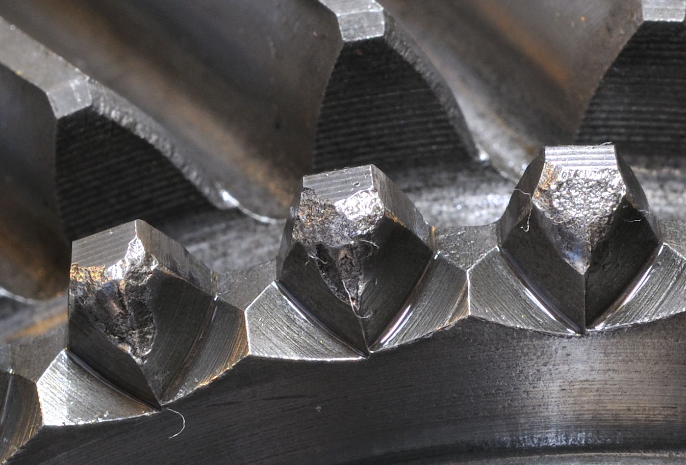

De plus, toujours pour le même, les dents du crabot sont passablement usées (photo 122). Il devrait normalement y avoir des angles vifs.
Note : quand vous ratez un passage de vitesse, ce sont les dents de crabot et du baladeur qui souffrent, pas des dents des pignons.
LT77_122

La photo ci dessous montre la fourchette de 3 et 4, le baladeur de 3 et 4, la bague synchro de 4 et enfin le crabot de 4. Je rappelle ici que le crabot de 4 est totalement solidaire de l'arbre primaire, et le moyeu
de synchronisation solidaire en rotation de l'arbre secondaire. Le baladeur, solidaire en rotation avec le moyeu, et donc l'arbre secondaire, se "balade" axialement sous la poussée de la fourchette.
Ici la 4 n'est pas engagée.
La photo ci-dessous montre le système de 3 et 4ième démonté.
La flêche montrant le crabot montre le crabot de 3ième, qui est solidaire du pignon fou de 3ième. A droite du crabot se trouve un cône de frottement. Tout cela n'est qu'une seule et unique pièce. En bas se trouve le baladeur sur le moyeu. Bien noter trois pâtins.
Les bagues de synchro sont au montage, prisent en sandwich entre le cône de frottement du pignon fou (ou de l'arbre primaire à droite) et le moyeu. Prises en sandwich, oui, mais avec un certain jeu car le cône solidaire du crabot est assez long. Le moyeu est solidaire de l'arbre secondaire par les cannelures dans son alésage. Les trois encoches des bagues de synchro laissent de la place pour les pâtins. A cause des pâtins les bagues synchro sont obligées de tourner à la même vitesse que le moyeu et donc de l'arbre secondaire.
Le moyeu seul avec les deux anneaux ressorts et les pâtins. les photos sont assez parlantes d'elles mêmes. Noter le bossage central sur le patin

Le baladeur : Les dents du baladeur comportent un creux en leur milieu. c'est le logement du bossage des patins.
Quand le baladeur se déplace sur le moyeu, il pousse en même temps les pâtins, qui poussent la bague de synchro contre le cône du crabot. En même temps, le baladeur prend les dents de la bague synchro ce qui perment aux pâtins de ne pas avoir à subir le couple dû au frottement entre bague synchro et cône solidaire du crabot. Le frottement au niveau du cône permet de réduire la vitesse différentiel entre le baladeur et le crabot
Ici le baladeur prend la bague synchro et même temps que les pâtins pouusent cette dernière.

Merci pour ce beau reportage the pater! :wink:
Quelques erreurs de frappe, et une erreur sur cette image:
http://landroverfaq.com/download/file.p ... &mode=view
Ce n'est pas le pignon fou de 4ème, mais le pignon de 1ère! :wink:
