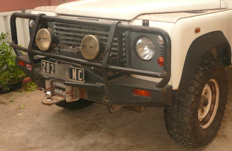

The Pater a écrit :Un bon crochet d'attelage et un tire fort pour les cas critiques.
Je confirme : à l'avant ou à l'arrière : l'attelage ça a du bon ! :sm2:
Le montage n'est pas de moi, j'ai acheté le Def comme ça... :roll:
Perso je trouve que ça lui donne un petit air coquin avec son piercing sur la langue ... :twisted:
cipixess
Messages : 422
Re: Re:
Message non lu par cipixess »
Désolé :oops:
Cela fait peut-être joli (enfin les goûts et les couleurs ,,,boffffffff comme pour le pare buffle et le panier à rouleau) à l'avant du Land, en Nouvelle Calédonie.
Mais ici en Métropole, un tel cas provoquerait l’immobilisation instantanée du véhicule par les Forces de l’Ordre avec obligation de le retirer sur le champs + procès verbal à la clé du fait de ce « piercing sur la langue à l'avant » et cela sans aucune contestation possible.

lolo90
Messages : 71
Enregistré le : 26/05/2007 13:27
Localisation : Loire (42)
Re: Re:
Message non lu par lolo90 »
Le Controle Technique va trouver ca beaucoup moins coquin. Il ne faut plus aucun appendice qui ne doit dépsser du pare choc, sinon : refusé.
