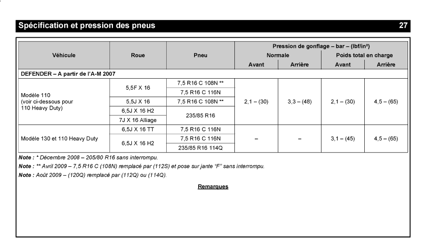

Land Rover a récement mis à jour ses recommandation et indique désormais, pour le 110, deux pressions en fonction de la charge. Reste à savoir ce qu'ils appellent "Normale" :?:
Pression des pneus Def 110 : recommandations LR juin 2009

Cyriland a écrit : Reste à savoir ce qu'ils appellent "Normale" :?:
ben, normal quoi ! :sm11:
AMHA, "normal" s'entend par une utilisation courante, avec un ou deux passagers et peut être avec un ou deux sacs pas trop lourd, maximum. Regarde les voitures autour de toi sur la route (sauf départ de vacances). La très grosse majorité des véhicules ont une seule personne à bord, desfois deux. Trois personnes et plus à bord concerne qu'une petite partie des véhicules.
Dans une utilisation "normale" de particulier, donc dans l'utilisation de tous les jours, sauf exceptions, le véhicule est peu chargé. Pour des raisons de confort, principalement, la pression AR est diminuée. C'était déjà le cas dans les vieux manuels LR.
Les modèles 130 et 110 HCPU sont généralement utilisés bien plus par des professionnels qui utilisent plus souvent la capacité de charge du véhicule. L'utilisation normale de ces véhicules : c'est une utilisation "chargée". La colonne "normal" les concerne nettement moins et pour éviter des problèmes, est tout simplement omise.
Mais dans les vieux manuels, comme celui des séries 3, "normal" voulait dire toutes charges. A croire qu'auparavant les Land étaient que des véhicules pour professionnels. Mais, mais, il y avait l'indication d'une pression moindre pour le confort, avec les charges maximums clairement indiquées dans ce cas. Au moins, c'était plus précis.
