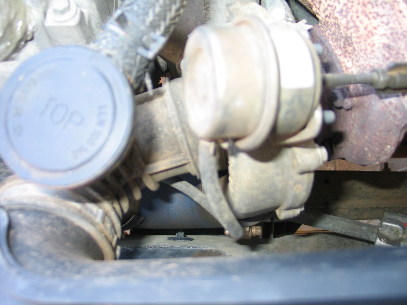

Voila la wastegate, aucun connecteur dessus...

Oui, j'ai des bout de photos mais rien de bien joli, mais ayant assisté par téléphone la mise en place du repiquage de la pression pour le montage du 6CTP je suis sur de moi, la durit sort du turbo et file directement sur la capsule de la wastegate. Mais je suis sur qu'un TD5 owner se fera un plaisir de faire cette photo !The Pater a écrit :Je suis déçubisnouk a écrit :Voila la wastegate, aucun connecteur dessus.... On voit bien la durite qui va à la capsule de la wastegate, mais on ne voit pas l'autre extrémité de la durite.
Sinon, tous les boitiers et/ou reprog de TD5 font état d'un réglage manuel de la tige de la wastegate pour augmenter la pression de régulation... bref, le def électronique est encore (un peu) mécanique

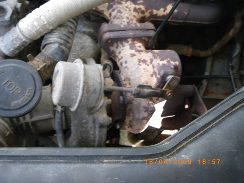

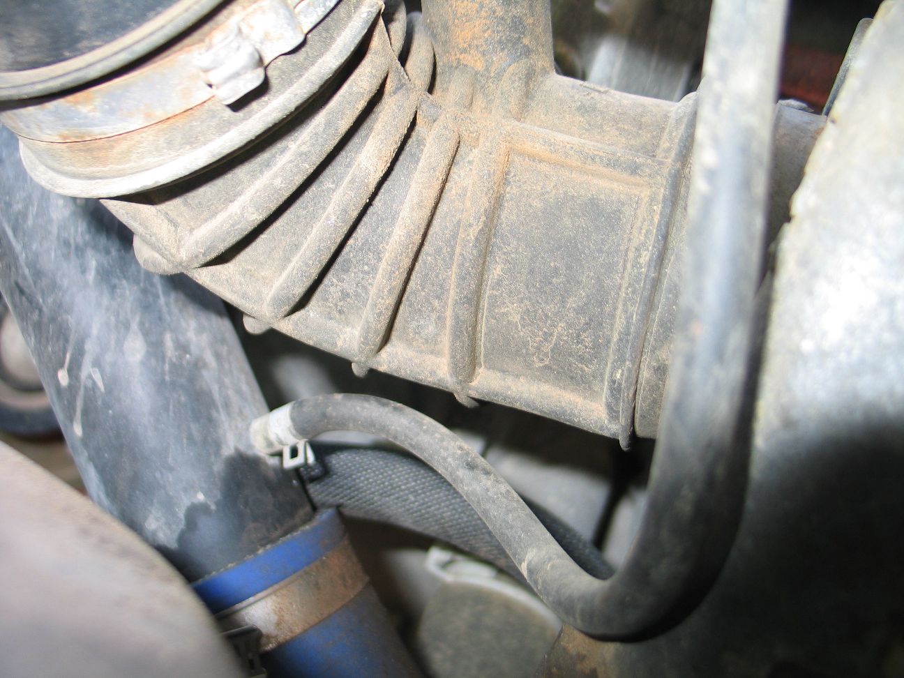

Voici d'autres photos toutes fraîches pour Pater :
et en faisant les photos je viens de m'apercevoir que j'ai perdu les rondelles frein + écrous
( donc faudra penser à loctiter les prochaines !)

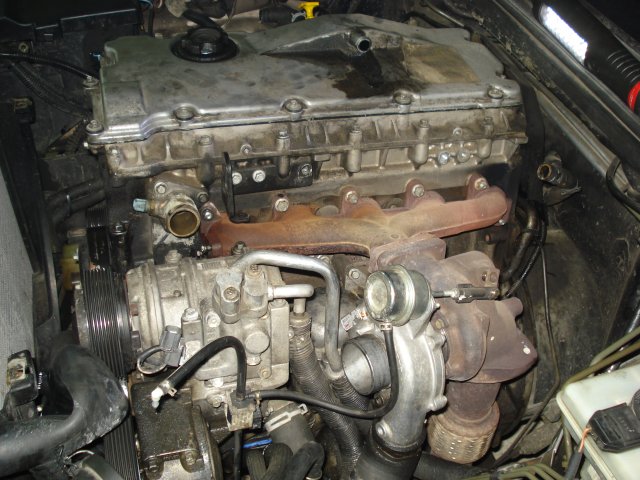

ci-joint un td5 de disco la "commande "de la wastgate est différente du "def" ...

Merci pour la photo Marco!
On remarque que la capsule est la même que sur le Def et qu'elle est alimenté du même côté.Donc c'est bien une pression d'air qui actionne la waste gate et non une dépression comme indiqué dans le manuel.

mais il y a apparemment un" module" de commande en plus sur le "disco"

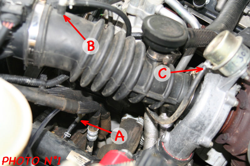

C'est quoi ce tuyau 'B', il va ou?? lui il est avant le turbo, donc en dépression...

Héhé, on s'aperçoit que le module est à trois voies entre la pression d'admission (repiquage haut) la pression de sortie (repiquage bas). Donc, c'est un robinet de fuite commandé électroniquement par l'ECM avec fuite de la pression suralimentée vers l'admission atmosphérique.
Donc, vu le fonctionnement décrit, je n'arrive pas à comprendre l'interêt de la chose pour un moteur sans "over boost" car ce type de montage n'est utile que pour retarder l'ouverture de la décharge et maintenir plus longtemps une pression à priori supérieure à la consigne maximum.
Le peu d'interêt explique peut être pourquoi ça n'a pas été implanté sur le Defender.
