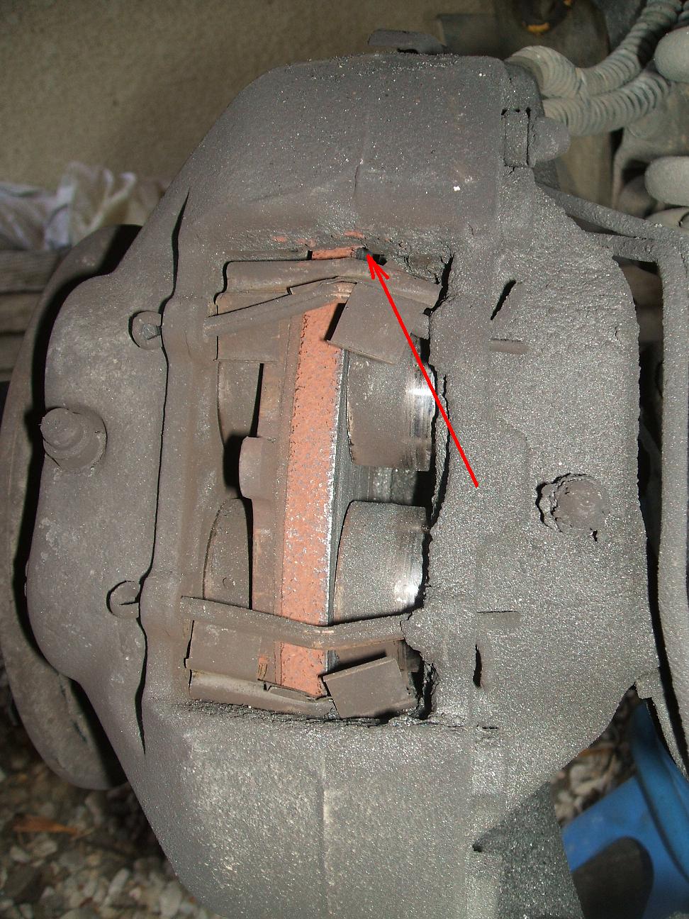

Salut les gens,
Un petit message pour vous faire un retour d'expérience sur les plaquettes trop usées, pour vous montrer ce qu'il ne faut _ SURTOUT _ pas faire.
Mon paternel a un Range Classic. Il y a quelques jours il me dit : "Tiens, je pense qu'il faudra changer les plaquettes avant bientôt, ça fait un bruit de tôle quand je freine depuis 2 ou 3 jours..." Je me penche sous la voiture, et effectivement la plaquette intérieure gauche est raide morte, et a commencé à usiner le disque.
Je vous passe mes commentaires désagréables sur sa façon de contrôler les éléments de sécurité de son véhicule - je commande immédiatement une paire de disques + plaquettes + spi intérieur de moyeu, et lui recommande de ne pas se servir du Range en attendant. Les pièces arrivent en 48h00, et finalement avant d'avoir le temps de les monter, c'est moi qui dois impérativement me servir du Range pour tracter notre Sankey sur quelques kilomètres, car c'est le seul véhicule de la famille a être équipé d'un crochet NATO.
J'ai déjà eu des voitures dont les plaquettes arrivaient au bout, j'ai déjà roulé comme ça en faisant attention le temps de réparer et tout s'était bien passé donc j'ai tenté qd même de faire 5 kilomètres comme ça. Le voyage aller se passe bien, je freine le moins possible en jouant du frein moteur (boite auto pow@@@), en arrivant à destination je dois faire une manœuvre en marche arrière et en cote... la manœuvre se passe, ça fait un drôle de bruit du coté plaquettes mais rien de plus.
En repartant, je sors le véhicule se son stationnement, et au premier freinage plus rien, un grand "kling" et la pédale descend au fond de la cave à pieds... il me faut pomper 2 ou 3 fois pour retrouver du freinage, je n'ai pas pu m'arrêter avant le muret qui délimite la placette sur laquelle je manœuvrais. Pan.
Je sors de la voiture pour constater l'ampleur des dégats. Heureusement je roulais à peine à 2 km/h, sur le filet de gaz du ralenti donc je n'ai touché personne, et pas de dégât matériel sur le muret ou le Range, hormis un pare-chocs un peu rectifié... Par contre quelle ne fut pas ma surprise de trouver ma plaquette défaillante posée par terre sous le Range... elle a été éjectée de l'étrier !!! Ce qui explique le passage à vide au niveau de la pédale de frein, le temps que les pistons aillent au contact du disque...
Une fois rentré à la maison (en freinant directement piston sur disque, oui c'est mal je sais...), séquence démontage et voilà ce que l'on a trouvé :
En fait, lors de la manœuvre en cote & marche arrière j'ai du freiner pour arrêter le véhicule, ce qui a éjecté par le haut la plaquette qui a déformé les goupilles qui la maintiennent en place...
Morale de l'histoire je ne roulerais plus jamais avec une voiture ayant des plaquettes à la tôle - même pour faire seulement 3 km allure réduite - et vous déconseille de tenter l'expérience : le risque est tout simplement de perdre subitement ses freins et d'aller à l'accident direct.

Re: De l'usure des plaquettes de frein & de la sécurité
Humm....
La plaquette devrait être assez fine pour passer entre l'interstice entre l'étrier et le disque. La longuette a du prendre appui sur la goupille, après avoir déformé la tôle élastique) et la tordre sous l'action d'un freinage. Puis lors d'un freinage dans le sens contraire, la plaquette a dû se déplacer angulairement dans l'autre sens et déformer la seconde goupille, toujours avec la languette, probablement. Les goupilles tordues, la plaquette a plus jeu pour se débattre d'avant en arrière jusqu'à ce que le bord de la plaquette vienne en contact avec une goupille, la plaquette commence à vouloir sortir et ainsi de suite.... jusqu'à qu'elle sorte.
Dans cette affaire, ce ne serait jamais arrivé si la plaquette ne pouvait pas entrer entre l'étrier et le disque.
Disque trop mince à cause de l'usure ? Origine plaquettes ? Les deux ?

Je ne comprends pas cette phrase.The Pater a écrit :Dans cette affaire, ce ne serait jamais arrivé si la plaquette ne pouvait pas entrer entre l'étrier et le disque.
Les disques étaient des genuine pas encore pourris (je n'ai pas controlé leur épaisseur mais à l'oeil ils avaient encore un peu de carrière devant eux), et les plaquettes étaient des Mintex qualité OEM.The Pater a écrit :Disque trop mince à cause de l'usure ? Origine plaquettes ? Les deux ?

L'interstice entre le disque et l'étrier indiqué en rouge. La plaquette, trop mince n'est plus bloquée angulairement par le corps de l'étrier.Mauresque a écrit :Je ne comprends pas cette phrase.The Pater a écrit :Dans cette affaire, ce ne serait jamais arrivé si la plaquette ne pouvait pas entrer entre l'étrier et le disque.

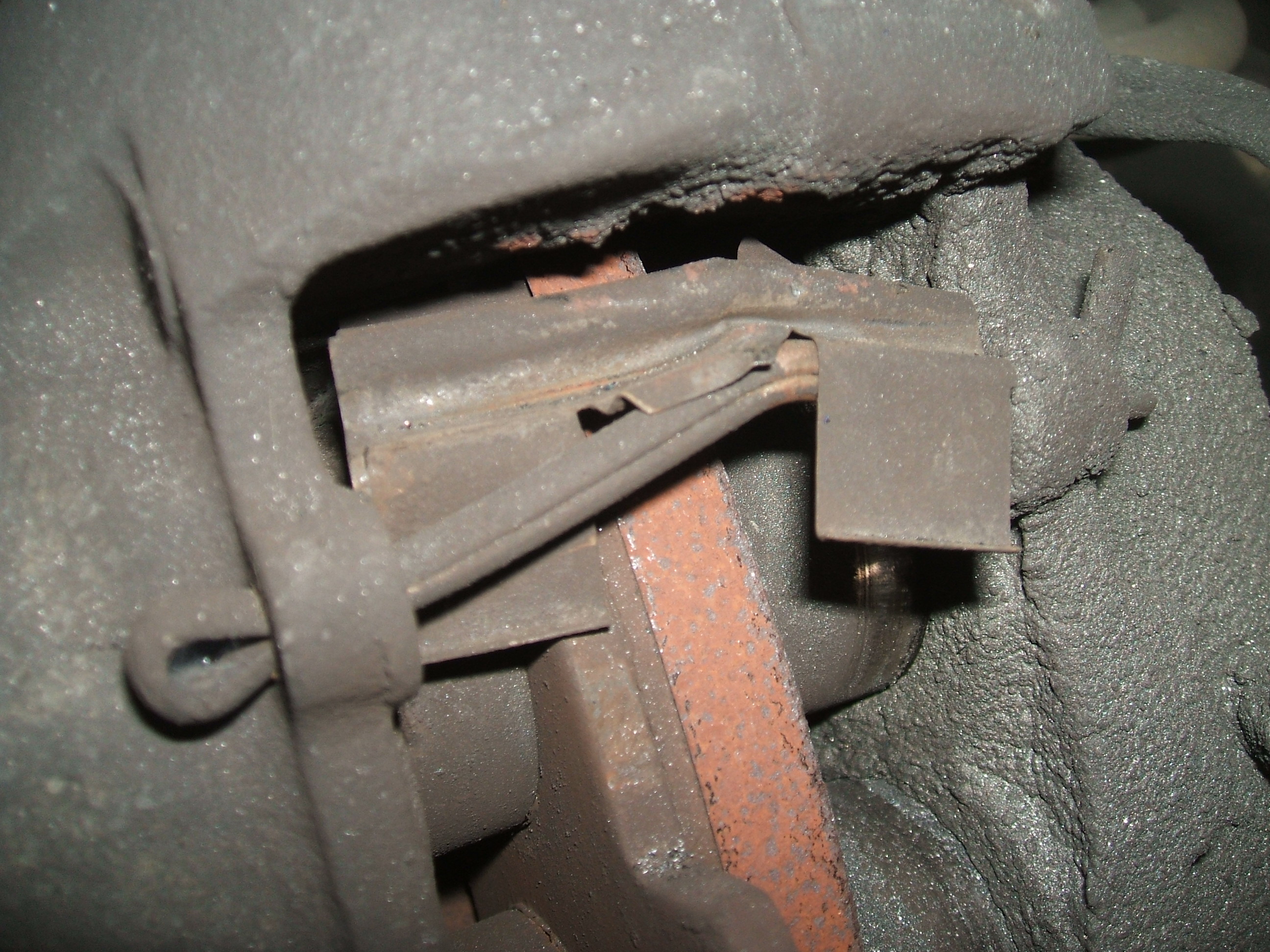

En temps normal, dans un étrier non coulissant, une plaquette se trouve, en premier, entre le disque et les pistons d'étrier.....tönö a écrit :

Conneries à part, l'hypothèse Pater se tient très bien: en se glissant à cet endroit, la tole a la place de pivoter verticalement et marche AV-marche AR dans la foulée fait le reste

Lors du changement de disques et plaquettes etc...., tu pourras regarder si tu vois bien des traces confirmant mon hypothèse ?
Il fallait regarder l'état de surface du corps de l'étrier qui se trouve dans le passage du disque........ oui oui, je sais, le disque passe dans l'étrier..... mais là dans l'interstice montré par le flèche rouge (valable aussi pour le coté bas).

J'ai bien vu cette surface puisque j'ai nettoyé les étriers de font en comble avant de changer les pistons & coupelles ; et l'état de surface n'appelait aucun commentaire particulier, pas de martelage ou de frottement.The Pater a écrit :Il fallait regarder l'état de surface du corps de l'étrier qui se trouve dans le passage du disque........ oui oui, je sais, le disque passe dans l'étrier..... mais là dans l'interstice montré par le flèche rouge (valable aussi pour le coté bas).
