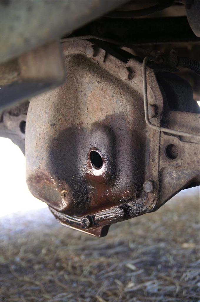

En reculant sur un chemin d'Autran (nord du vercors), je prends un pet à cause d'une buse en béton que je n'avais pas vu, cachée par les herbes. J'ai une bonne bosse sur le bas du carter, dans la tôle avec le bouchon de remplissage.

Je regarde : bouchon de pont arrière disparu. Conclusion hâtive : le bouchon est tombé dans le carter du diff ar et a tout cassé. Il faut désaccoupler et rouler sur le pont av + blocage central.

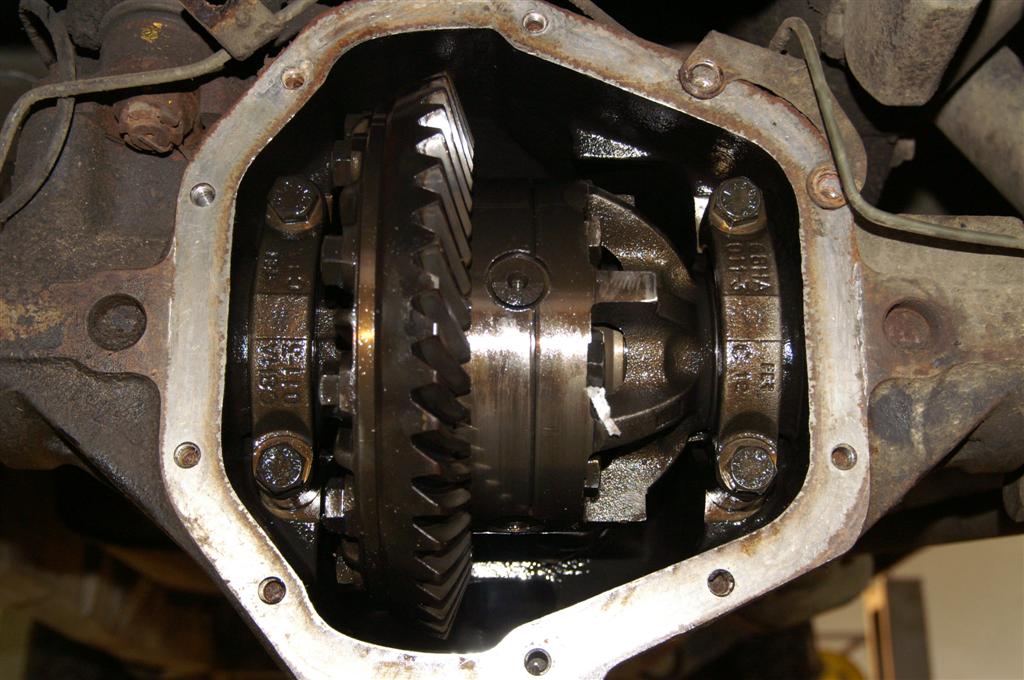

Je suis allé au premier garagiste que j'ai trouvé en arrivant à Die. J'ai ouvert le carter du salisbury sur le parking du garage mais rien dedans, enfin pas le bouchon de remplissage que je croyais être tombé dedans. Toutes les dents sont bonnes, sur la couronne et les satellites. Je retrouve le filet (serti ?) de la tôle du carter pour le bouchon de remplissage au fond. 3-4 copeaux, il est passé dans le dentures, mais pas le bouchon en lui même, on voit aucune marque sur les dents. Le garagiste est surchargé, il n'a vraiment pas le temps de s'occuper de moi. Il veut bien me mettre la voiture sur le pont demain matin pour y jeter un oeil.

Vue du pont ar une fois le bouchon disparu et de la bosse causée par le choc : Mais avant il y avait déjà des bosses ! Voici une photo qui date d'un an : L'intérieur du pont (j'avoue, la photo ne montre rien) et de la bt (là c'est mieux) après ouverture : Merci

Merci pour vos avis. J'avais bien déposé les deux arbres de roue et l'arbre de transmission.

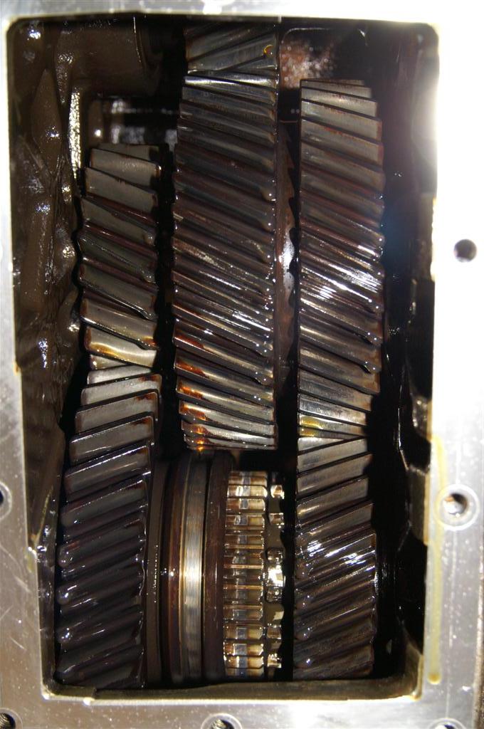

Là le def est sur le pont du garagiste, j'ai ouvert la BT par la trappe principale, pas un seul morceau ni limaille. Est-ce que la petite trappe inouvrable montrerait quelquechose ?
On a fait tourner la transmission les roues av en l'air, on ne sent rien.

Pour le bouchon du salisbury, l'espace entre le bouchon et le différentiel est très faible, si le bouchon est légèrement trop vissé et/ou le carter enfoncé (même pas beaucoup) le bouchon peut être arraché..... avec tous les dégats imaginables... Y'a qu'a demander à Titof, c'est du vécu

Je confirme, je l'ai même perdue en roualnt avec mon 90" une fois, ça fait drolebisnouk a écrit :Vu que tu as démonté ton arbre arrière et aussi les 1/2 arbres, c'est pas le pont mais à tout hasard, as tu bien serré les boulons de ta gamelle de frein à main car c'est assez classique quand on roule sans arbre arrière...
