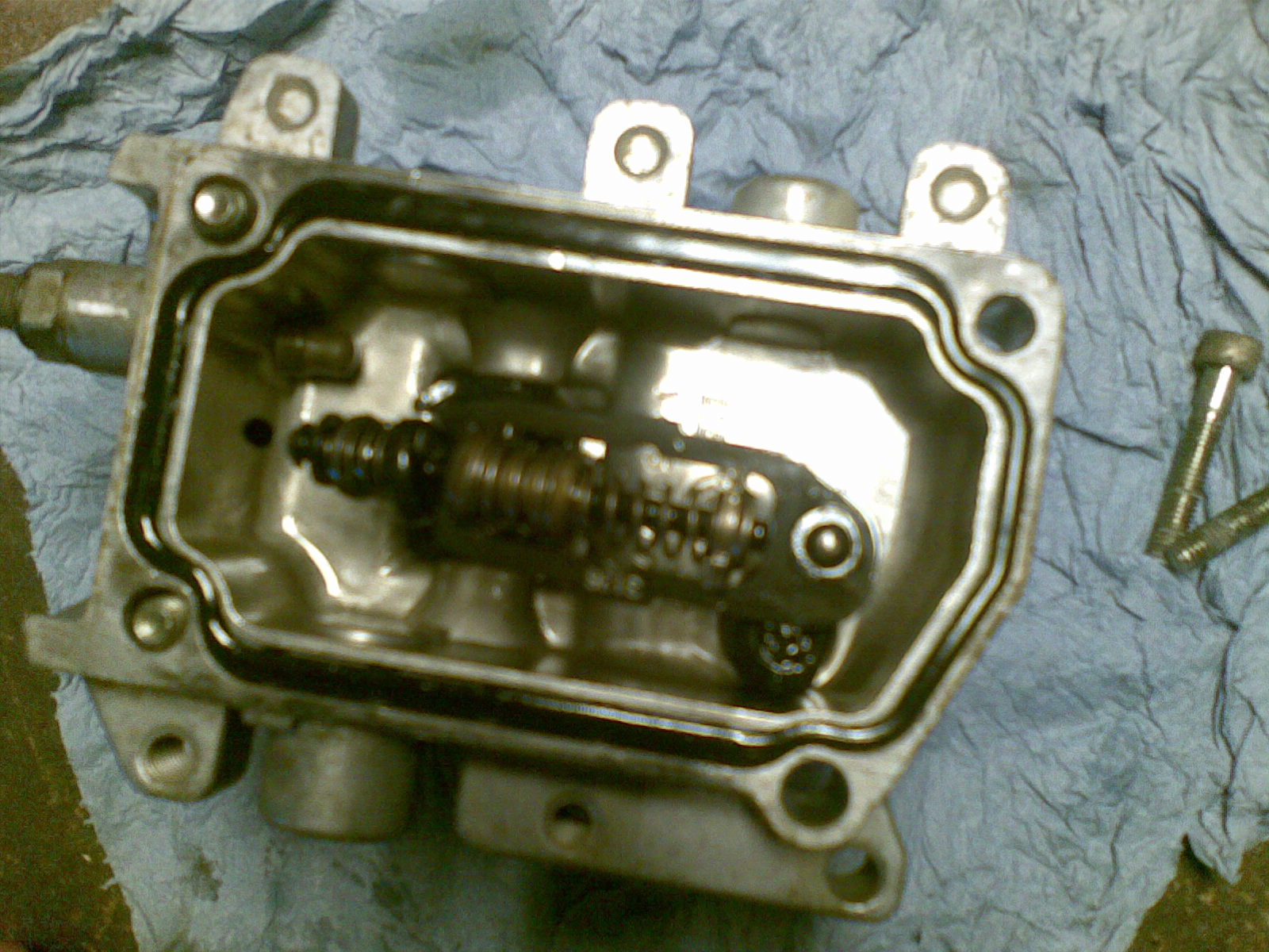

La pompe provient d'un moteur qui avait le reniflard d'huile saturé ou le turbo qui fuyait...

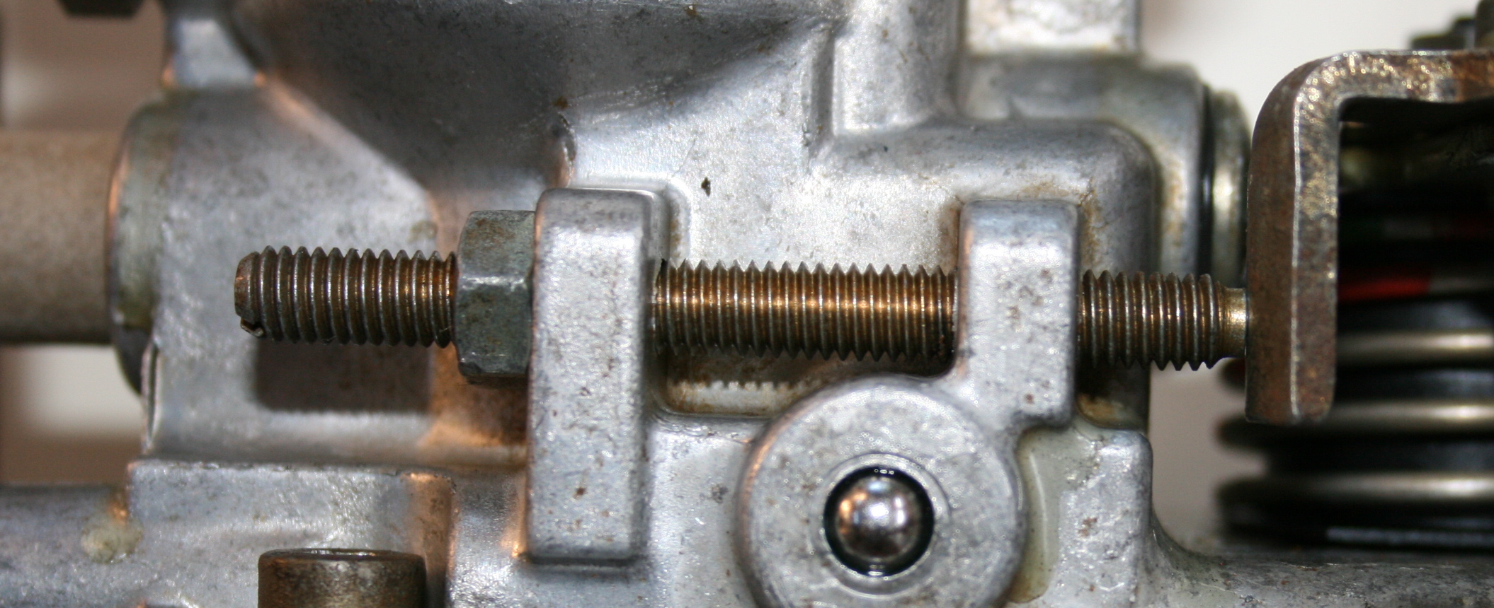

débloquer le contre écrou et dévisser l’axe progressivement en récupérant les pièces qui se libèrent en bout d’axe lors du retrait de celui-ci: plaquer le manchon contre les masselottes et sortez le paquet sans retirer l’axe completement pour pouvoir récupérer les entretoises ensuite.
Attention à l’agencement des entretoises, la rectangulaire contre le corps de pompe, arrondi en haut, la rondelle contre “l’actuateur centrifuge” qui contient lui aussi une rondelle. Remettre les entretoises en place sur l’axe une fois celui-ci déposé.

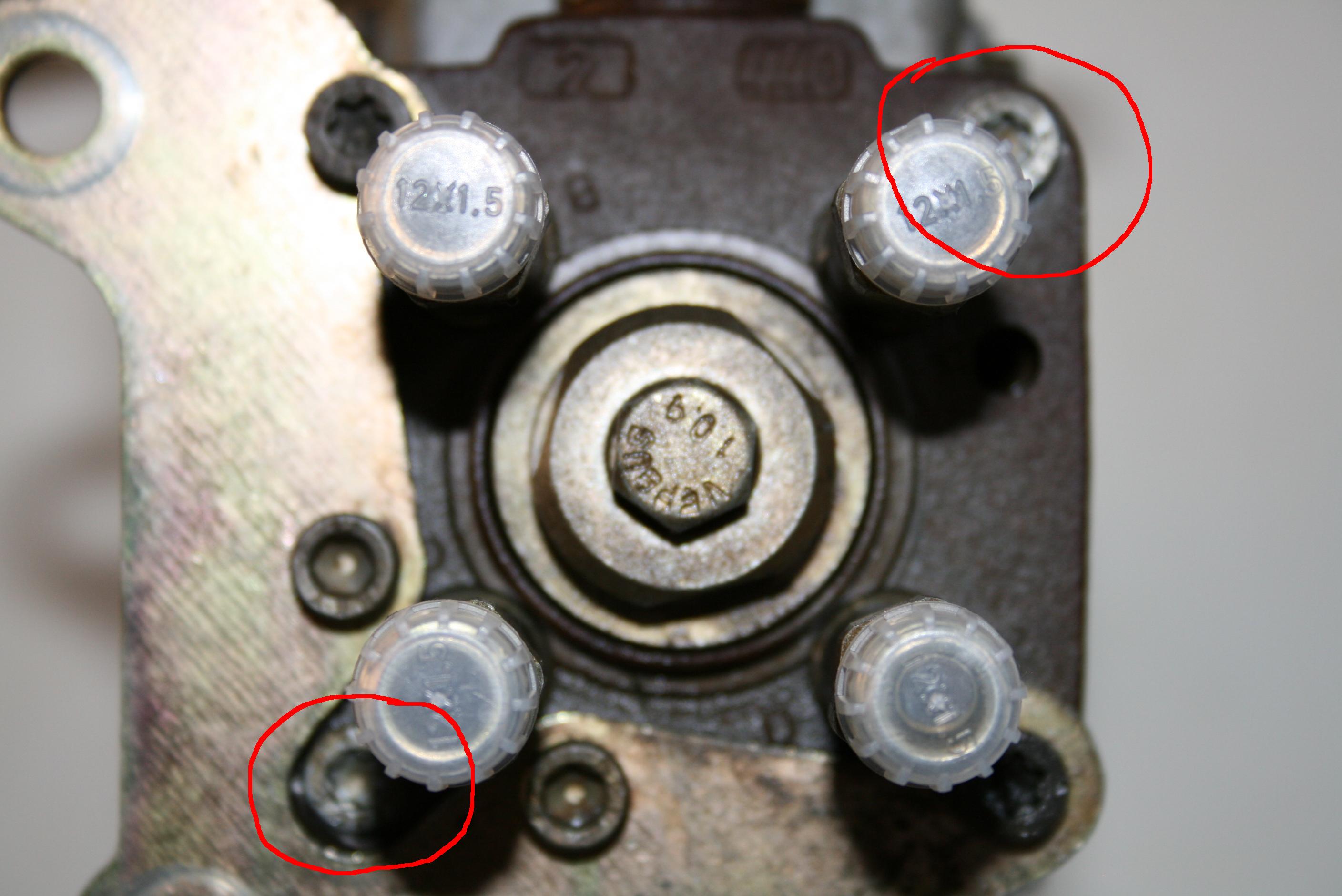

Enlever les deux vis BTR de maintien de la platine de fixation sur la tête et les deux vis torx qui la traversent.
Débloquer tour à tour les deux vis Torx restantes (à tête moins haute, entourées de rouge) et patiemment dévisser celles-ci tour à tour ¼ de tour par vis à la fois. Ceci pour ne pas que la tête, sous la poussée des ressorts, se mette en travers par rapport à l’axe du piston rotatif ce qui l’endommagerait par grippage si on dévissait chaque vis complètement l’une après l’autre.
Arrive un point ou on sent que les ressorts ne sont plus en compression, vis toujours engagées, c’est à partir de là que les ressorts et leurs tiges-guides peuvent se libérer et tomber dans la pompe, ne pas s’en inquiéter, mais progresser lentement et avec délicatesse.

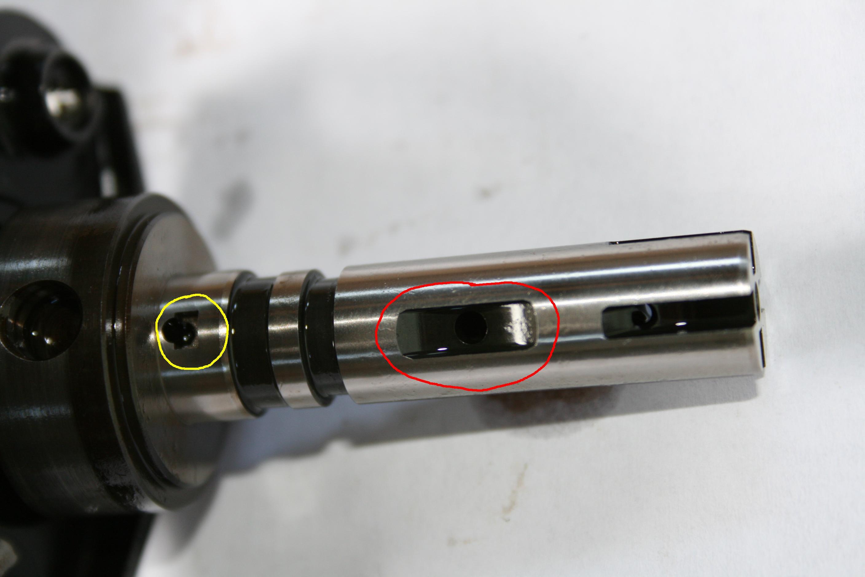

A ce stade, j’ai vérifié la position de l’arbre, toujours en position pré-pigeage et pris une photo du plateau à cames avant de l’enlever, pour me faciliter les choses au remontage car il y a risque de se tromper de 180 degrés dans l’orientation du plateau par rapport à l’arbre, ce qui mettrait le bordel dans l’ordre d’injection, donc en repérant sur la photo l’azimut approximatif de l’ergot d’entrainement du piston en ayant l’arbre dans la position sus-citée je ne prenais pas de risque.
Même si inutilisée, il y a bien une fente de clavette dans l’arbre au niveau du moyeu (une preuve supplémentaire de l’interchangeabilité de beaucoup de pièces entre les pompes VE, ce même arbre peut aussi être utilisé dans des applications avec poulie entrainée par clavette, je ne serais pas surpris que ce soit le même sur toutes les pompes, mais aucune certitude), si vous n’avez pas pris de photo, pas de lézard, l’ergot d’entrainement du piston sur le plateau rotatif doit se trouver dans le prolongement de la fente de clavette.

REMPLACEMENT DU JOINT THORIQUE DE DOIGT PALPEUR DE LDA
Comme illustré sur le post de Padumi, il ne s’agit pas d’une opération bien compliquée: il suffit de chasser les billes de condamnation et de sortir l’axe du levier de LDA pour pouvoir accéder au logement du joint en question.
Pour chasser les billes et l’axe on place le couvercle de pompe en appui sur une douille de 12mm autour de la bille opposée et on utilise un chasse-goupille qui va bien, 4 mm c’est OK. Une fois la bille sortie on chasse l’axe et l’autre bille dans l’autre sens avec un clou ou une tige fine du genre.
La partie entourée de jaune n'est pas présente sur nos TDI, sinon c'est pareil.
Le joint est maintenu par une coupelle en laiton compressée par un écrou à la facon d’un presse-étoupe. Pour l’écrou en question les clés Allen de 4 ou 5 n’allaient pas, à défaut de 4,5mm, une clé Torx T27 a fait parfaitement l’affaire. Il faut ruser avec u petit crochet en fil de fer pour sortir tout ca mais rien de bien sorcier.
Conseil: lubrifier le joint en déposant une petite crotte de graisse coté cone LDA sur le doigt palpeur remis en place et le faire circuler plusieurs fois du bout du tournevis. Le joint ne s’en portera que mieux et sa longévité en sera accrue.
On remet l’axe en place (avec le levier actuateur en tôle)

Il y a ici 4 injecteurs donc 4 canaux de refoulement dans le cylindre HP de la tête hydraulique. Sur 360 degrés (une révolution complète du piston) il aura distribué/refoulé le GO tous les 90 degrés vers un injecteur, et aussi aspiré 4 fois du GO.
Ceci est possible grace à un jeu de lumières usinées dans le piston lui-même.
4 lumières d’admission
1 lumière de refoulement
1 orifice de décharge
Toutes ces lumières communiquent directement grace à un canal au centre, dans l’axe du piston.
Anatomie du piston distributeur
En rouge les lumières d’admission avec au centre l’ouverture du canal.
En rouge la lumière de refoulement, en jaune la lumière de décharge

II) Système de régulation du débit
A) Leviers de régulation
Le groupe de leviers de régulation controle la position du tiroir de régulation cité plus haut.
On a vu que c’est en faisant varier la position du tiroir le long du piston qu’on fait varier le régime moteur.

Et contre la vis de règlage de plage de débit en partie haute

dépose de la pompe, et la, explication de la poussière, de la copine et de la tension, un demi joint entre pompe et carter, ayant mis la poulie de pompe en léger porte a faux.. 5/10 sur la portée, un bon mil ou deux sur la poulie... bref, grâce la fumée noire, catastrophe évitée... (il restait un tiers , en largeur, de la précédent courroie, j'avais parle au mécano de l'alignement des poulie (grâce a un des posts du site), mais ouitche, je n'ai pas vu le carter ouvert avec la poulie (la courroie a été posée sans ma présence.. ) (la pompe aussi, et ici, ils ont tendance a négliger les joints... )
La pompe posée en pleine lumière, large plan de travail, tissus blanc, tout ça.
Ouverture, pas de rorysation (un seul trait sur le cône), membrane non percée.
J'avais prévu un kit de joints pour la pompe (compliqué a faire venir de france, pas d’accès a l'achat internet, pas de livraison internet, pas de pièces neuves ou alors entre 5 et dix fois le prix... et jamais les bonnes pièces de dispo )
Donc, demontage (photos de reglages de vis) en suivant les étapes (décrites plus haut), pompe plutôt propre, un peu de vieux gras (???) sur la membrane et le cône (???), nettoyage, joints, remontage.
Et pose du couvercle.
Changement de membrane et repose du cône.
Et le doigt, pour aligner?
on regarde, pas de doigt (on avait zappe le démontage de la vis doigt)
On démonte la vis, nettoyage, doigt legerement bloqué .
Ah? pousse, repousse, doigt libre. Remontage, et la, le doigt bouge tout seul en secouant la pompe.
M'enfin, il devrait pas bouger tout seul?
redemontage du couvercle.
Observation.
et la, soudain, le drame:
Donc bon.
Visiblement, après discute avec un pote diéséliste, c'est une opération de bourrinage au serrage des vis, sans enlever la vis de richesse, qui a pu faire ça.
