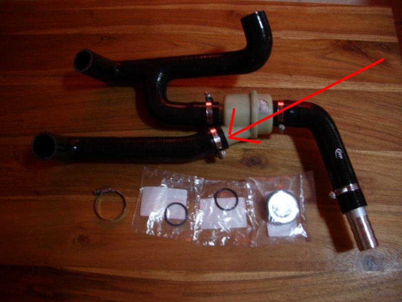

J'ai jeté un oeil sur le durites. Ayant changé le système d'origine il y a quelques mois pour le système PRRT, les durites coté radiateur sont donc neuves.
J'ai juste détecté au niveau du raccord d'une de ces durites sur le boitier thermostat (voir photo) une très légère coulure. Quand je passe le doigt juste à la jonction durite/boitier, je sens l'humidité, et mon doigt récupère un tout petit peu de LDR.
Mais je me demande si cette très légère "fuite" peut expliquer cette baisse régulière dans mon bocal... Et pourquoi pas de trace au sol... Il sècherait au fur et à mesure ??

jfkm a écrit : Mais je me demande si cette très légère "fuite" peut expliquer cette baisse régulière dans mon bocal... Et pourquoi pas de trace au sol... Il sècherait au fur et à mesure ??
En effet, les faibles fuites séchent. On les remarque principalement aux traces laissées.

Je vais tenter de prendre des photos de mon boitier thermostat, qui se trouve sous la durite en question.
Il me semble appercevoir (avec un petit miroir) des traces de coulures dessus.
Ce que je retrouve après avoir roulé, c'est un peu de traces de liquide (orangé), et également un peu de pate, mais très peu, comme du liquide séché...
Je vais tenter des photos. Sous la flotte... :roll:

Bon. J'ai RE-démonté mon pare-carter, sous la flotte...
J'ai tenté de faire des photos, mais même en position "macro",c'est pas top... J'suis pas au point avec mon pocket !
Ceci dit, on appercoit quand même ces traces juste en jonction durite/boitier thermostas, en dessous du collier... C'est là que je trouve quelques gouttes quand je passe le doigt, moteur chaud (ce qui me vaut à chaque fois de belles brulures au bras à cause du collecteur...).
Sur le boitier, quelques traces mais "solides", un peu pateuses... Je ne sais pas si c'est du LDR ou pas...
Je voudrais bien tenter de descendre un peu le collier, mais seul impossible... Il faut quelqu'un pour serrer, et un autre qui le bouge vers le bas... Peut-être tenter de mettre un collier "serflex" en plus, sous le collier actuel ???
En bref, je ne sais pas si mon soucis de perte peut venir de là, si ce suintement peut expliquer la baisse de mon niveau, mais franchement j'aimerais bien, car sur forum autre on me parle forcément du JDC et ça ça me fearait bien suer...

Mouais, les photos ne sont pas tip top.
Néanmoins, si à ces endroits, moteur chaud, cela suite ou que ton doigt est humide, c'est très certainement la cause de la baisse du niveau ou au moins d'une partie.

Merci Pater.
J'ai fait de mon mieux pour les photos !! :?
En fait, on appercoit le dépot dont je parle, ce sont ces traces "jaunes/orangées" à la jonction durite/thermostat.
Je vais surveiller, mais plus d'une fois j'ai senti de l'humidité en passant le doit juste à cette jonction, et même en dessous si j'écarte légèrement la durite du boitier.
Vu que celà se trouve SOUS le collier de serrage, celà devrait être TOTALEMENT sec, non ??
Mais une fois encore, celà peut suffire à engendrer cette baisse de 5 cl environ, soit un demie petit verre d'eau... ??

jfkm a écrit : Vu que celà se trouve SOUS le collier de serrage, celà devrait être TOTALEMENT sec, non ??
Oui.
Si j'écris, cela sera pour me répéter.
