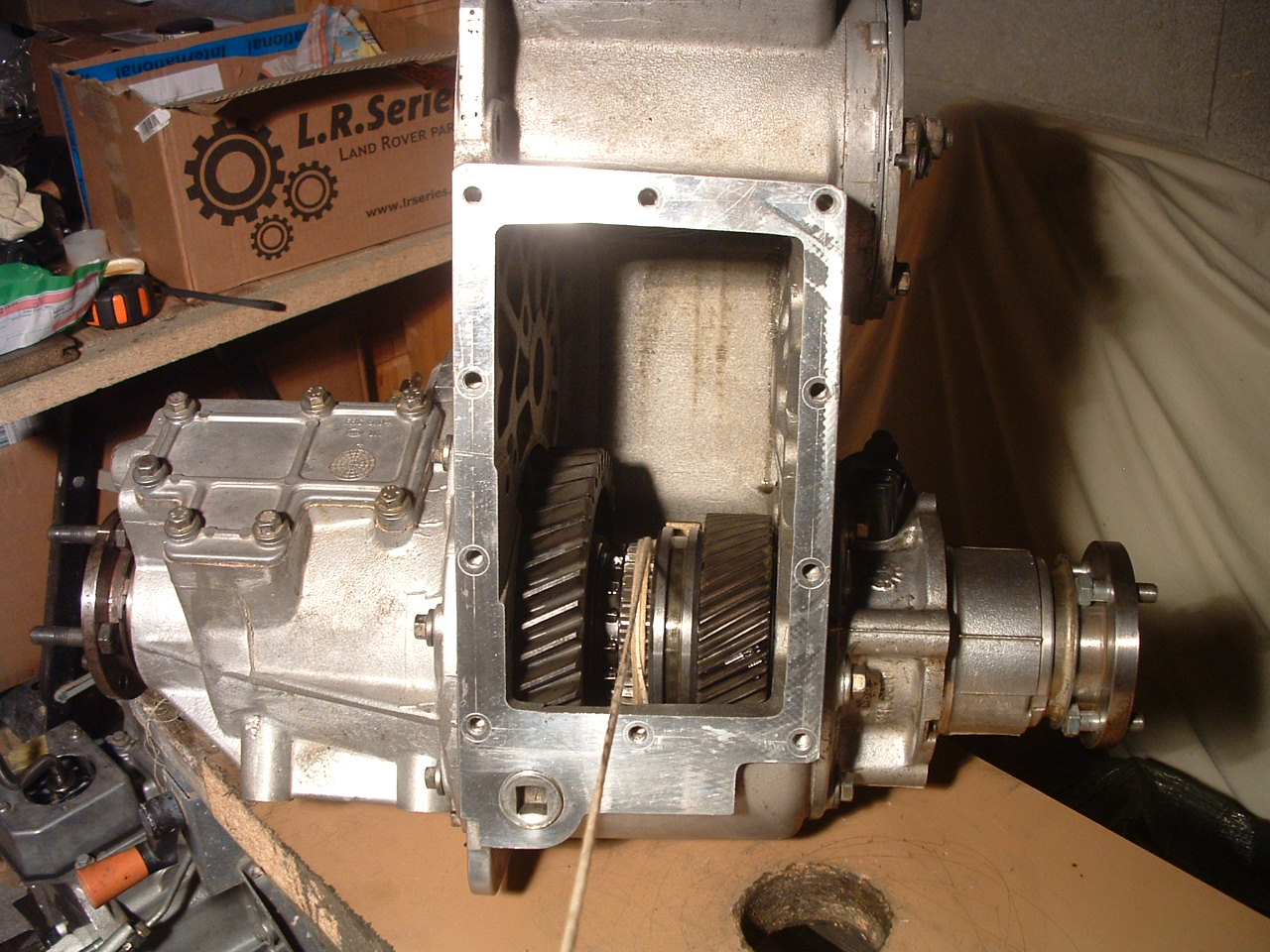

Salut guillaume,
Non tu dois tomber le carter avant il n'y a assez de place les vis sont trop longues, quelques photos de la BT en cours de dépose si ça peut t'aider à "visionner" les choses :mrgreen:

Merci pour les photos ! :wink:
Je vais faire donc déposer le carter avant. La BT restant sur le véhicule.

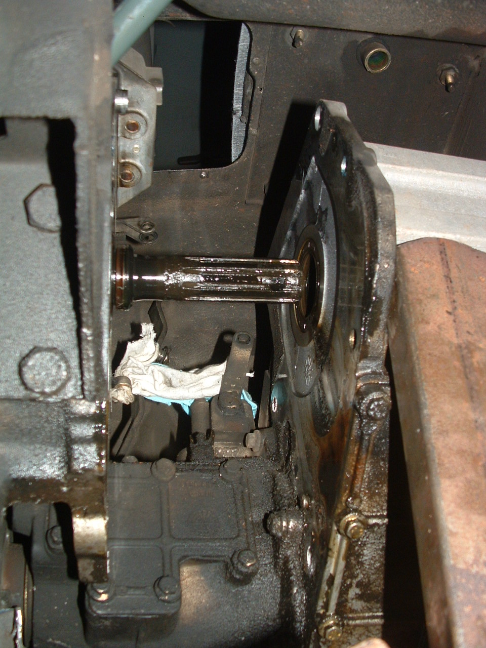

Re: Autopsie d'une LT230T
guillaume a écrit :
J'ai une fuite à ce niveau, et il y a très peu d'espace entre la BT et la BV pour sortir les vis, et je n'ai pas envie de descendre le transfert pour changer un joint de couvercle... :roll
Guillaume.
es-tu certain de ton diagnostic? La fuite n'est-elle pas plutôt au niveau du spi de la BT ce qui ensuite en balance partout te faisant croire à une fuite du couvercle? vise un peu la photo de l'ensemble BV BT
de là à incriminer le joint de couvercle, il n'y a qu'un pas......A+
guillaume
Messages : 34
Enregistré le : 20/07/2004 16:21
Localisation : franche-comté
Message non lu par guillaume »
Oui, j'en suis certain.
J'ai décelé la fuite dès son apparition et essuye régulièrement l'huile qui en coule.
la BT est donc propre, et la fuite reste parfaitement localisable.
