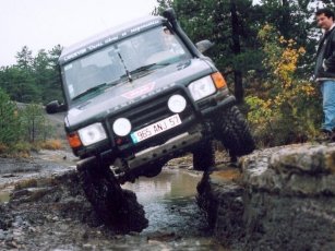

Re: compatibilité entre pare choc
je ne trouve pas que cela face moche. pourtant, c'est un 300tdi...
- Mauresque
- Webmaster
- Messages : 3825
C'est pas un 300TDI stock ça, c'est un Rancho de Jacky...
Maintenant les gouts et les couleurs ça se discute pas, hein ?
c'est bien vrai, plus c'est moche, plus cela me plait... comme ça, personnes ne copie...
