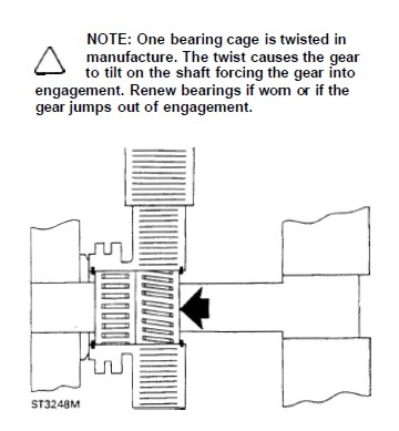

photo 087:
l'axe de pignon fou de MAR n'est effectivement pas retenu et tombe tout seul au démontage. D'ailleurs, pour le remontage, le manuel préconise de le bloquer provisoirement en place à l'aide d'une cale, pour ne pas la faire tomber lors des retournements/manipulations divers, jusqu'au remontage du pignon de 5ième sur l'arbre secondaire. Ce montage me gêne un peu (une pièce mobile retient un arbre ...), mais si j'ai bien compris, la bague à roulements se trouvant dans ce pignon fou de MAR a des aiguilles légèrement penchées, ce qui force l'arbre vers sa butée ... à moins que ce ne soit au contraire le pignon ... s'il te fallait une raison de plus pour ne pas aimer le pignon fou de MAR ... :mrgreen:

The Pater a écrit : Le roulement n'a pas les aiguilles "penchées". Cela poserait des problèmes. De plus je ne voit pas la relation entre pignon fou de 5ième et l'axe du pignon de marche arrière, vu que l'axe est derrière le pignon de 5ième monté sur l'arbre intermédiaire.
Ma confuse: je voulais dire MAR, et j'ai édité mon message.
Pour les aiguilles penchées, voici l'extrait du manuel LT77S (workshop manual supplement SLR 621 EN WS 2, 1991, page 24)
Je préfère.... :wink:
Vu le temps passé en marche arrière et comme on est rarement plein gaz en marche arrière, cette solution est viable. Ce qui ne serait pas le cas pour le pignon de 5ième.
