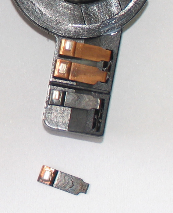

J'ai ouvert le contacteur pour voir si possibilité de réparation en redressant les deux contacts affaissés mais au vu de leur couleur il semblent avoir surchauffé avec perte d'elasticité ,un de cassé et l'autre aves une amorce de rupture et casse si j'avais insisté pour le redresser.
Panne génante car immobilisation totale pour un vehicule à BVA mais facile à gerer quand la piece est facile à se procurer par contre je serai inquiet si cela m'arrivait en plein desert.
La premiere paire de contacts gere la neutralisation du demarreur et la deuxième le feu de recul,les 5 autres coté cuivre la gestion des rapports.
Shunter les fils vert et marron doit pouvoir permettre de se dépanner provisoirement.Ca peut etre bon à savoir quand ce problème arrive au fin fond du tanez-Rouf.
