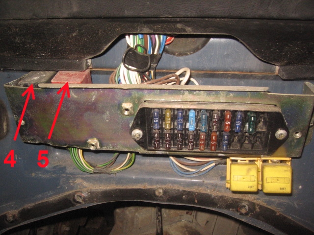

Il y as deux pseudo relais derrière le tableau de fusible:
4 = centrale clignotante.
5 = tempo d'essuie glace intermittent.
Ensuite, en 6 on peut rajouter le relais de préchauffage dans le compartiment moteur sur le tablier.

LØLØ a écrit : 4 = centrale clignotante.
5 = tempo de clignotant.
Ca serait pas plutôt: tempo de plafonnier... :roll: :mrgreen:
Re: Defender 200TDI : neiman farceur
:mrgreen:
Salut, non Jiminy Cricket, c'est celle des essuie glaces, pas de tempo de plafonnier sous cette forme, elle est réalisée par le boitier d'alarme sur les def 300 qui en sont équipés.
Mais bon tu as raison quand même, il y a erreur sur l’appellation qui était mal contrôlée sur ce coup là. Merci
Bon, je m'en vais rectifier ça. :wink:

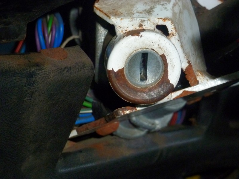

Voici les photos du blindage ou renfort :
blindage Neiman 300 Tdi RHD
Blindage vue dessous
Blindage V gauche
Blindage V gauche
vue le bidule je me vois mal demonter mon neiman farceur !
meme a coup de disqueuse va y avoir qlq etincelles ... et percer tout cela + tire cochon ???
je vais peut etre etudier la solution contact + bouton poussoir
m'enfin cela va etre compliqué de démarrer le camion
tourner la cle afin de deverouiller la colonne de direction
Contact sur le bouton 1
poussoir
une vraie chek list !
le N° de serie du Def SALLDHM XXX A926789 1er immat 06/93 suis alle l'acheter en GB en 2008
comment faire pour tomber le bas du tableau de bord, malgre la floppée de vis il tient bien et j'ai du le "tordre" un peu pour les photos ?
Def 300 tdi RHD 93
:shock: tu parles d'un truc! Mais dans ton malheur on dirait que le système est démontable, avec une simple clef alen:
Apparemment, le blindage est repris sur la bride d'origine. En démontant les deux vis tu pourras enlever la bride. Les deux autres fixation, je n'arrive pas bien a voir si ce sont des clefs alen, mais tu peux facilement les percer et le blindage tombera comme un fruit mûr. Là le neiman te tombera dans les mains. Puis tu remplaces les vis de bride par des vis alen de 8x25.
Normalement tu n'as pas besoin de tomber la partie du bas pour sortir le neiman.
