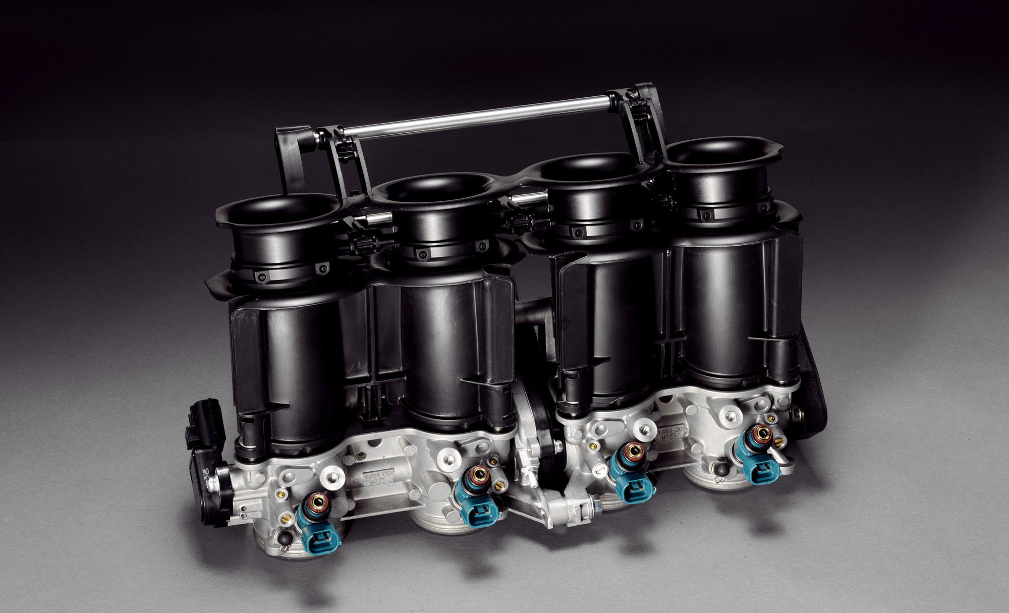

Les trompettes ou cornet sont comme les instruments de musique, cela crée des ondes de pression d'air et si c'est bien accordé tu peux favoriser le remplissage (le débit). Mais cela ne fonctionne qu'à un seul régime moteur, le reste du temps c'est un frein à l'écoulement.
Sur les moteurs sportifs moderne, on fait varier la longueur des cornets selon le régime moteur.
Par exemple sur les moto Yamaha (photo du site officiel Yamaha) : bas régime : cornets longs, hauts régimes, cornets courts.
