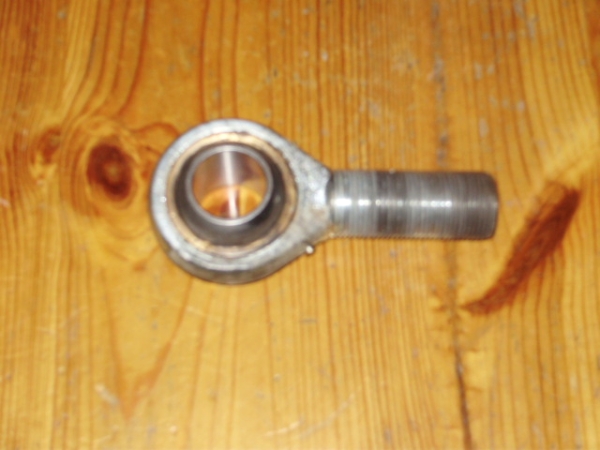

Il y avait un sujet sur les rotules SKF à grand débattement pour usage hard mais je ne sais pas si c'est ici (car plus haut on parle pas d'utilisation sévère) ou sur LMjeeper a écrit : 15/09/2021 9:37 ..../....
j'ai mis une rotule SABP30S LS mais celle ci n'a pas tenue dans le temps...bon en meme temps il ne sort que pour du hard...
vos avis m'intéressent
Normal.jeeper a écrit : 15/09/2021 9:37 j'ai mis une rotule SABP30S LS mais celle ci n'a pas tenue dans le temps...bon en meme temps il ne sort que pour du hard...
