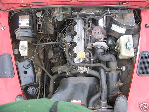

je reviens sur ce sujet car j'ai trouvé des photos intéressantes
le montage origine d'un def 200 tdi ?
que pensez vous de ça ?
et de ça ?
vos commentaires m'intéresse
et de ça ?

Ton premier cliché est vraisemblablement un montage d'origine de 200TDI, le second est un 300TDI.
Encore une fois, de nombreux thèmes parlent des différence visuelles entre les différents 4 cylindres TDI de Land Rover, merci d'y jetter un oeil.

merci de ta réponse
effectivement je n'ai pas fait attention a la courroie du 2ieme cliché oups!
