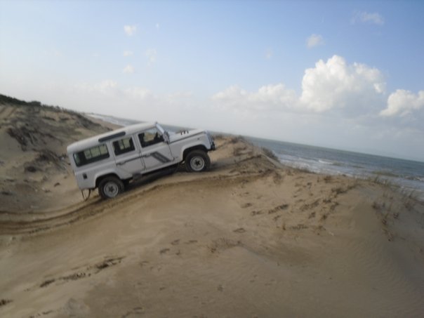

bonjour a tous,
un petit retour d'expérience : comme exposé précédemment, le moteur du 110-300TDI calait a chaque fois que je prenais une petite dune de sable. Depuis seul un lavage d'IC a été fait; aussi je me suis aperçu que la connexion du renifleur via la grosse durite qui sort du boitier du filtre a air et qui va au turbo été m....
Hier essaie du land sur un ptit parcours sablonneux et merveille : le moteur est plus vif en reprise et en accélération et surtout ce phénomène de calage a disparu :sm2:
Je suis pas assez connaisseur en mécanique pour pouvoir expliquer ca, par contre je ne peux que remarquer :)
juste pour précision, la membrane de la pompe a injection a ete testé et elle n'est pas percée, aussi y'a une fuite d'huile au niveau du turbo mais ca c'est une autre histoire.....
Encore uen fois merci a tous pour votre contribution
