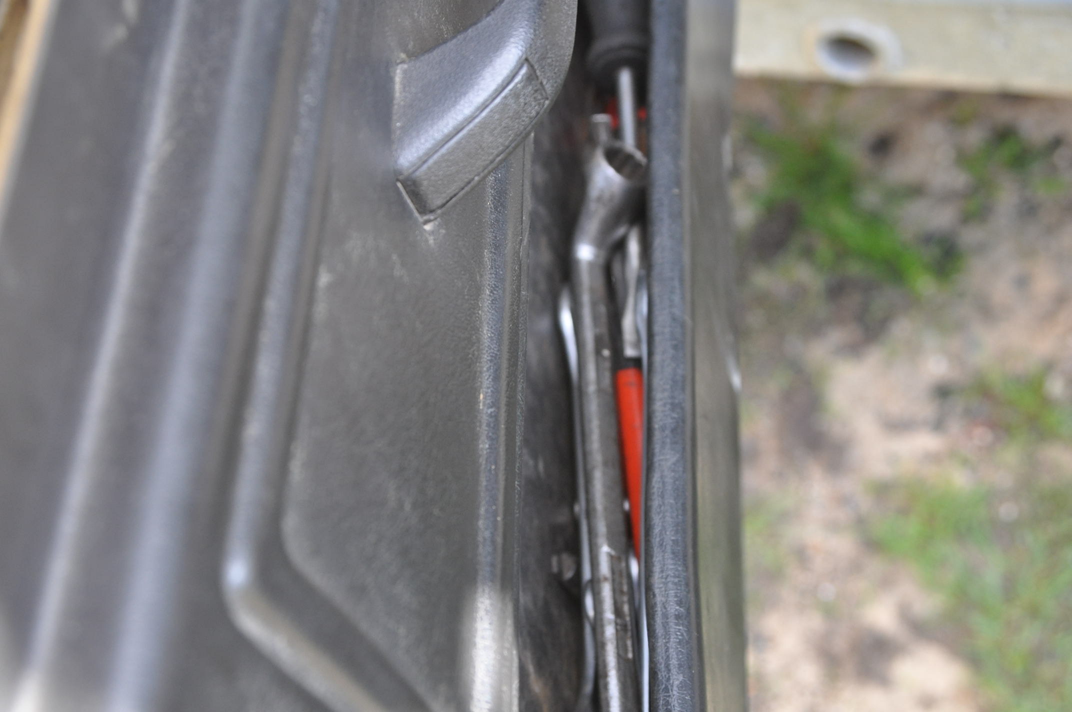

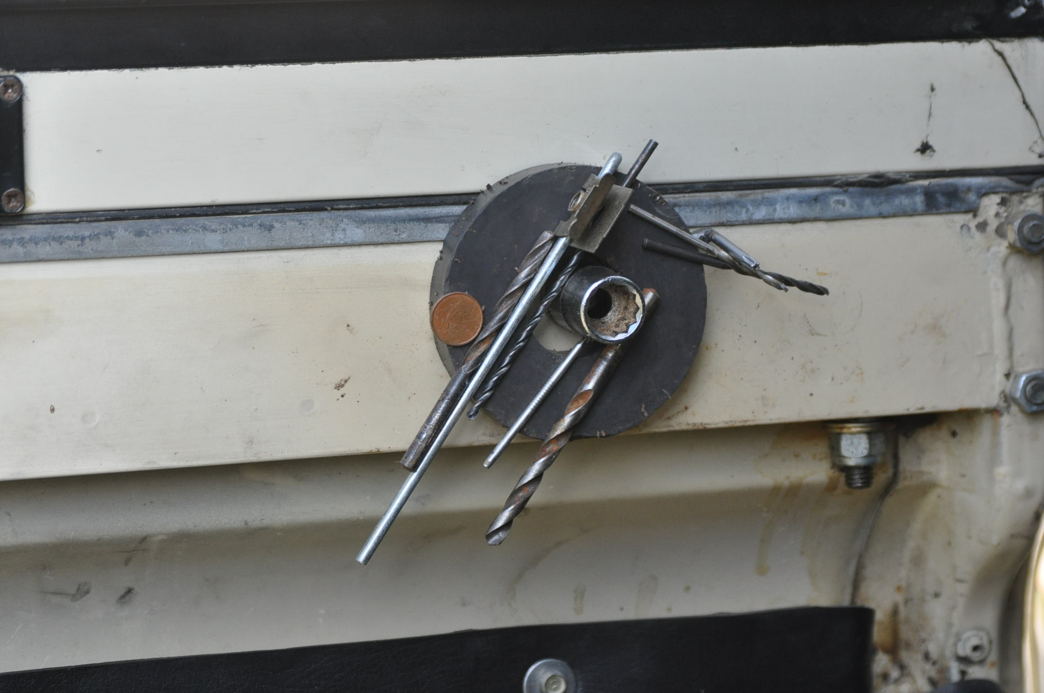

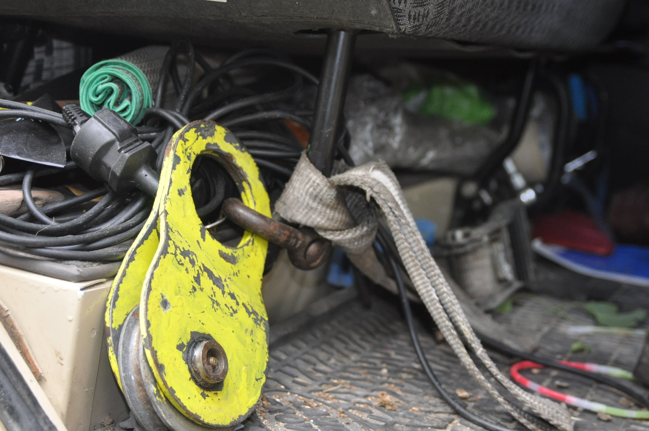

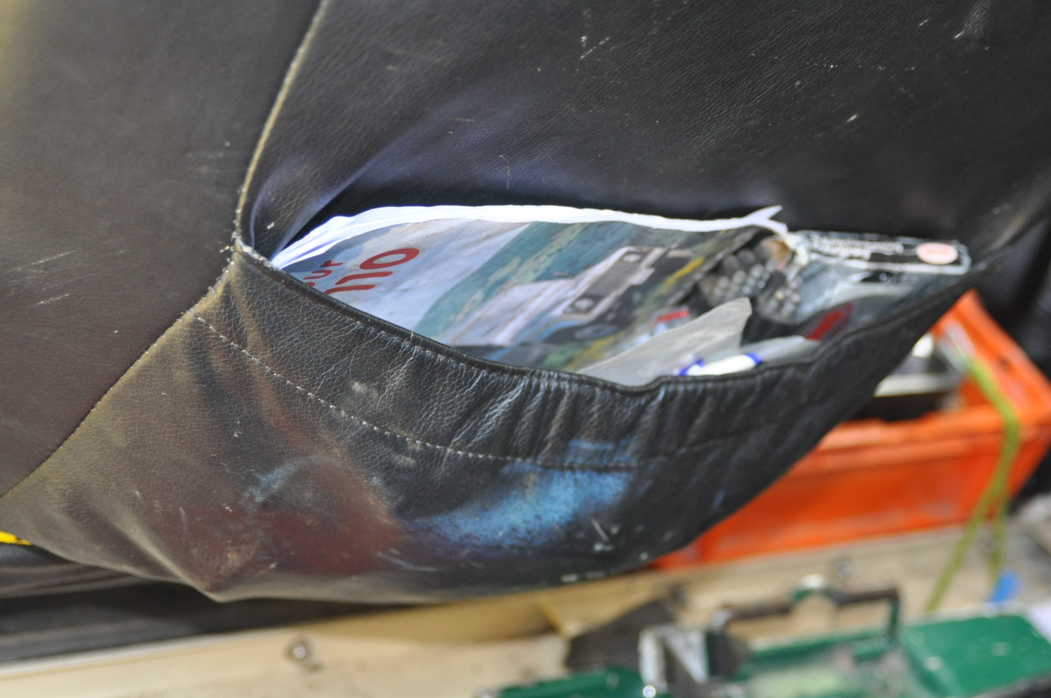

Salut, un kit complet non je ne pense pas il manquera toujours un truc. Un genre de caisse qui n'est pas trop mal si la qualité suit. Celle ci est garantie à vie:
1) Un tiroir a outil basé sur la caisse, complémenté par un jeu de clefs plates: 2)L'intérêt de se système , c'est d'avoir tout sous les yeux, rapidement accessible quelque soit le chargement, sans sacrifier les places arrières. Bon, il est vrai qu je suis un peu un malade des outils et que j'en ai un peu partout dans le land.
3) Dans les portières, avantage des vielles portes à glissières, il y a des rangements. 4) Sur un aimant, qui m'a plusieurs fois sauvé la vie pour récupérer un clips, écrou... Tombé dans le sable; l'herbe; les graviers... 5) Sous le siège passager bien sûr, je n'ai pas d'électronique : 6) Sous les banquettes arrières: 7) Dans les poches derrière les sièges: Pour le détail du contenue, il faudrait faire la différence entre la pièce de dépannage, et l'outillage à proprement dit

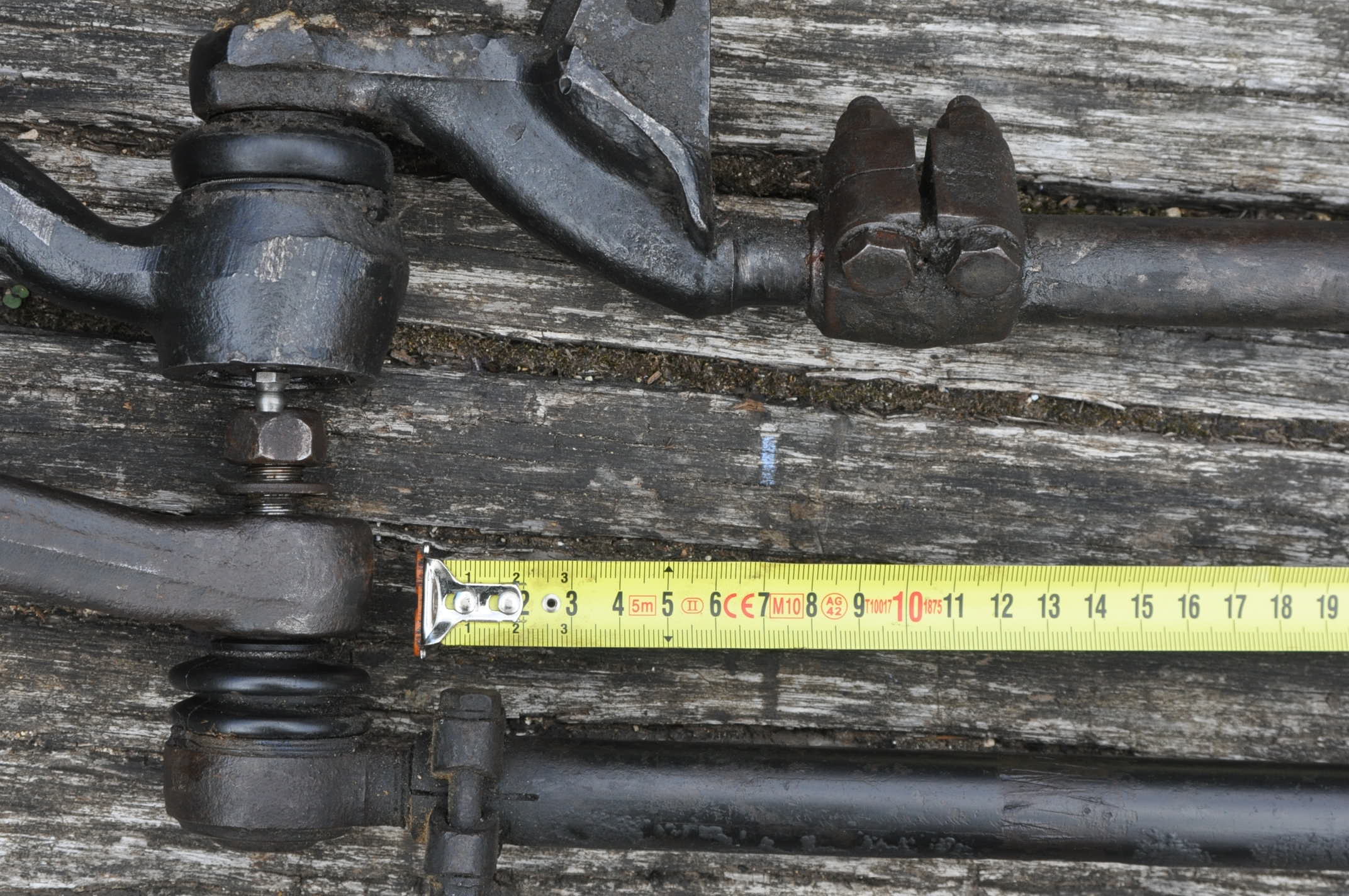

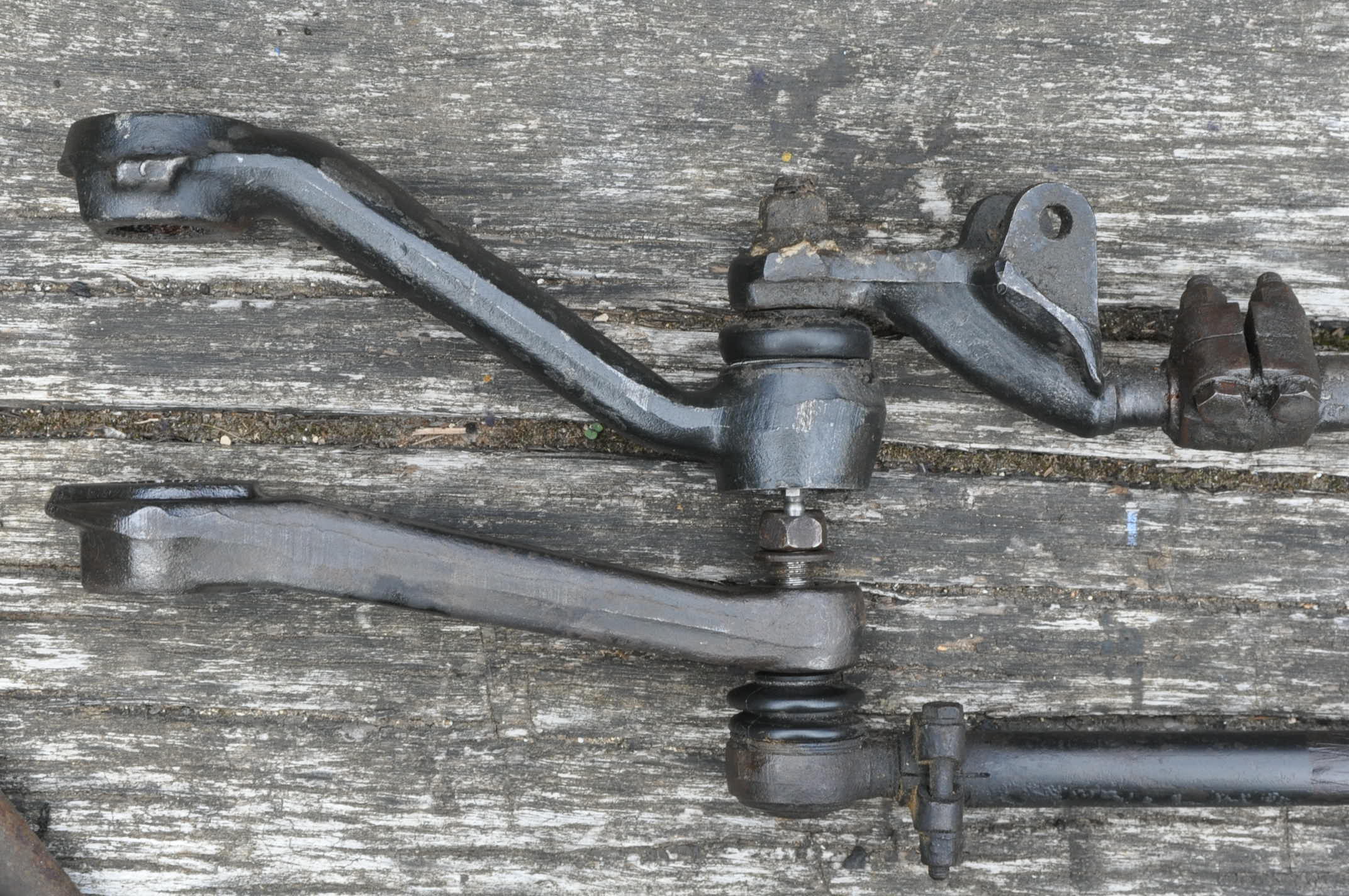

Pas d'accord, il faut une super pince à clips. Genre celle de la photo, Facom ref:179-18 et encore dans certain cas elle est limite.
J'ai vu des rotules neuves de biellette ne pas faire 1000km, le clips avait sauté, cela s'est fini avec une chambre à air entouré autour. Toujours est-il que raz le bol de ce système, donc je me suis simplifier la vie avec ça: Bon d'accord, je sais le sujet dérive mais c'est pour mieux retomber sur mes pattes
Les éléments presque complet remontés pour la modification. Attention, la barre de poussée du disco 300 est 8 cm plus longue que celle du land et il n'y a plus le système de fixation de l'amortisseur de direction.
Exemple pour un silent bloc de tirant de pont:
plan A: scie à métaux; marteau; burin.
plan B : petit extracteur maison. pan C : une presse.
Pour en revenir a la biellette pendante:
plan A : une clef de 35 ou 41 selon et la bielle te tombe dans les mains.
plan B : plan A + un coup de marteau en plus.
plan C : plan A + le petit arrache maison
plan D : plan C + le petit arrache maison et coup de marteau.
plan E : plan A + le tour du pâté de maison avec l écrou desserré sur 5mm.
plan D: plan A + un arrache de camion.
plan D bis : Je n'ai pas d'arrache de camion, donc là cela devient lourd et la lutte commence. Cela fini par venir avec les conséquences pas forcement souhaitable lorsque l'on est loin de la maison sans bière.
