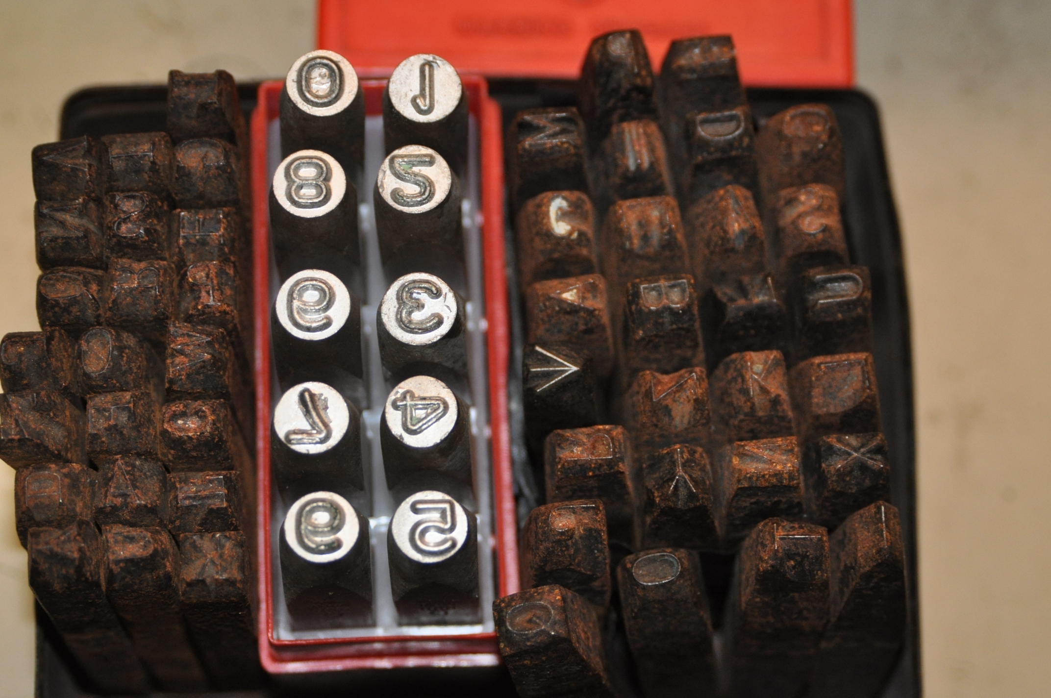

Une fois que c'est modifié, que l'origine soit sure ou non... c'est pareil!LØLØ a écrit :Personnellement je n'hésiterais pas a récupérer le châssis et y souder mes pattes moteur. Faire un cordon de soudure à l'arc sur le numéro de châssis existant, meuler très proprement, puis frapper mes numéros. A condition que je sois sur de l'origine légale du châssis.
Imagine qu'on te reproche un jour d'avoir bidouillé ton n° (ca se voit toujours, le problème c'est de frapper sans enfoncer le châssis... d'ailleurs frapper sur la soudure doit être encore pire!) Comment pourras tu prouver ta bonne foi?
Alors que si tu laisses le n° d'origine apparent, on peut vérifier que l'autre n° n'est pas d'un véhicule volé.

Oui, mais essence/diesel c'est limite, il faut une même motorisation et si possible une même référence de châssis. Un numéro correspondant a un 90 2,5D 3places avec un n° de V8i 50ème anniversaire a coté, tu cherche les complications administratives. OU même un 90 TD SW refait avec un châssis de 200Tdi qui lui n'as jamais été homologué en SW en France, t'aime bien les noises, perso dans certain cas t'as raison on peut, mais dans d'autre, je crains que cela pose un problème administratif ou d'expertise. Donc des solutions différentes sont à envisager...Feub a écrit : Alors que si tu laisses le n° d'origine apparent, on peut vérifier que l'autre n° n'est pas d'un véhicule volé.
Feub a écrit :ca se voit toujours, le problème c'est de frapper sans enfoncer le châssis... d'ailleurs frapper sur la soudure doit être encore pire!)
Regarde bien où est le numéro de châssis d'un land... La soudure? Quelle soudure? Il n'y en a bien une juste au dessus tout le long. Là c'est du solide double épaisseur, dont une de renfort pour frapper.
Tu as aussi la solution du sabot ou ski avant, dont les montants de fixation, masquent cette zone pour le contrôleur technique. Ici le support a été découpé pour rendre la lecture du numéro de châssis possible. Là, par contre le numéro n'est pas visible. A+
Re: Chassis galvanisé provenance Angleterre
Sur les Range, le n° est au milieu des 4 vis de fixation du boitier de DA... donc impossible de frapper!! sur les def par contre on peut donc tricher facilement
