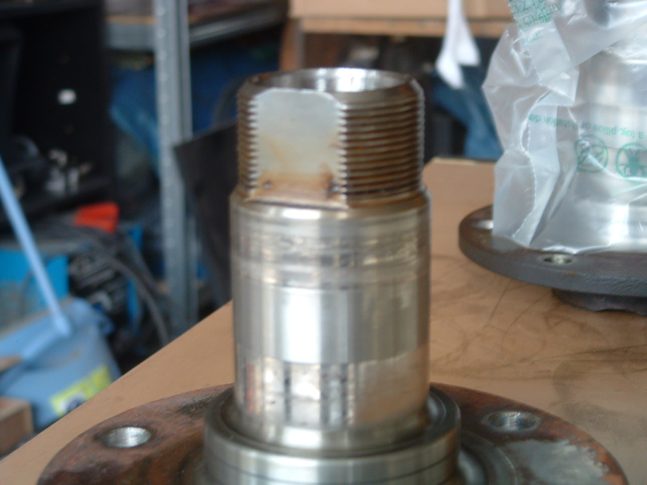

ps: une de mes portée de roulement de moyeux sur la fusée est quelque peu "écrouie"
je pense mettre de la résine scellante verte de chez 3M 08732 est ce que ça va pas gêner pour le réglage de la précharge? ptète pas une bonne idée...

ps: une de mes portée de roulement de moyeux sur la fusée est quelque peu "écrouie",je pense mettre de la résine scellante verte de chez 3M 08732 est ce que ça va pas gêner pour le réglage de la précharge? ptète pas une bonne idée...
Tu peux mettre du "scelle" roulement au niveau de la bague intérieure du roulement interne car il ne bouge pas axialement sur la fusée lors du réglage. Mais le faire sur le roulement externe, il ne faudra pas attendre pour faire le réglage, sinon, bloqué, plus de réglage possible. De plus lors du démontage ultérieur, tu pourras avoir des problèmes si la bague intérieure de roulement externe ne se "décolle" pas facilement.

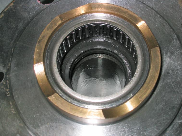

Le Pater à écrit au sujet de la douille à aiguilles et du spi de fusée:
2.d. Dessassemblage roulement à aiguille et joint internes de la fusée
Sur la photo 24 ci dessous on voit le roulement à aiguilles qui est en fait une douille à aiguille INA HK 4016, et le joint en-dessous, un joint dit "spi" avec la lèvre dirigée vers l'extérieur du moyeu. Ce dernier point est étonnant car normalement, dans le milieu industriel, la lèvre doit être dirigée vers le coté huile si l'on veut éviter des fuites. :roll:
Photo 24 :
question au Pater en particulier: as-tu finalement monté la lèvre vers l'extérieur du moyeu ou vers "l'huile"? :sm6: merci mille fois A+

nanard833 a écrit : question au Pater en particulier: as-tu finalement monté la lèvre vers l'extérieur du moyeu ou vers "l'huile"? :sm6: merci mille fois A+
Le joint de remplacement est bien différent du joint démonté. Le joint de remplacement est en deux parties et cela fait un peu comme un labyrinthe avec un joint à lèvre inclus.
Mais là.... je me rappelle pas le sens du montage exacte.
Il me semble, mais j'en suis pas certain, que je n'ai pas pris le sens de la lèvre du joint, mais la méthode de montage possible sans endommager le joint pour choisir le sens. Mais en même temps il me semble bien avoir mis le joint "dans le bon sens" pour empêcher l'huile d'aller dans le moyeu.
Désolé.
Désolé.

sur ce joint, les lèvres sont dirigées dans le même sens que celui qu'emprunterait l'huile pour sortir étonnant non?
n'ayant pas prévu de démonter mes douilles à aiguilles sur mes vieilles fusées (je remplace les fusées, et j'ai pas d'extracteur à inertie...)je vais quand même en démonter une sans trop l'esquinter pour voir comment ces satanés joints sont faits et s'il correspondent à mes "corteco" qui possèdent un côté métallique (pour la butée contre la portée au fond de la fusée ?ou pour la mise en place avec l'outil? A+

nanard833 a écrit : n'ayant pas prévu de démonter mes douilles à aiguilles sur mes vieilles fusées (je remplace les fusées, et j'ai pas d'extracteur à inertie...)je vais quand même en démonter une sans trop l'esquinter pour voir comment ces satanés joints sont faits et s'il correspondent à mes "corteco" qui possèdent un côté métallique (pour la butée contre la portée au fond de la fusée ?ou pour la mise en place avec l'outil? A+
Essaies de mieux utiliser la fonction "quote". On se pert entre le peu de différence entre les écrits des autres et les tiens.

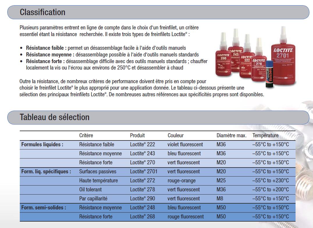

J'ai fait un petit "Edit" du sujet car je viens de découvrir que le frein filet Loctite 270 existe toujours et n'est pas remplacé par le 2701 comme me l'a affirmé le vendeur de matériel de transmission. La 2701 n'est qu'une évolution de la 270

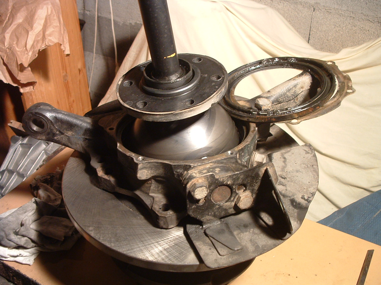

Lors de la révision des moyeux de roues, il y a trois semaines, j'avais remarqué 2 problèmes:
1) de l'huile de pont passait au travers de la fusée et venait diluer la graisse des roulements du moyeux (PB réglé par le remplacement du spi située derrière la petite cage à aiguilles de la fusée)
2) elle passait aussi dans le bol droit par le petit spi que traverse le demi-arbre.
3) cette huile mélangée à de la graisse du bol ressortait par le grand spi exterieur du même bol.
Ce soir j'ai donc tombé l'ensemble "moyeux/disques/bols" côté passager pour "achever le travail" en changeant ces 2 spis
petit spi et grand spi

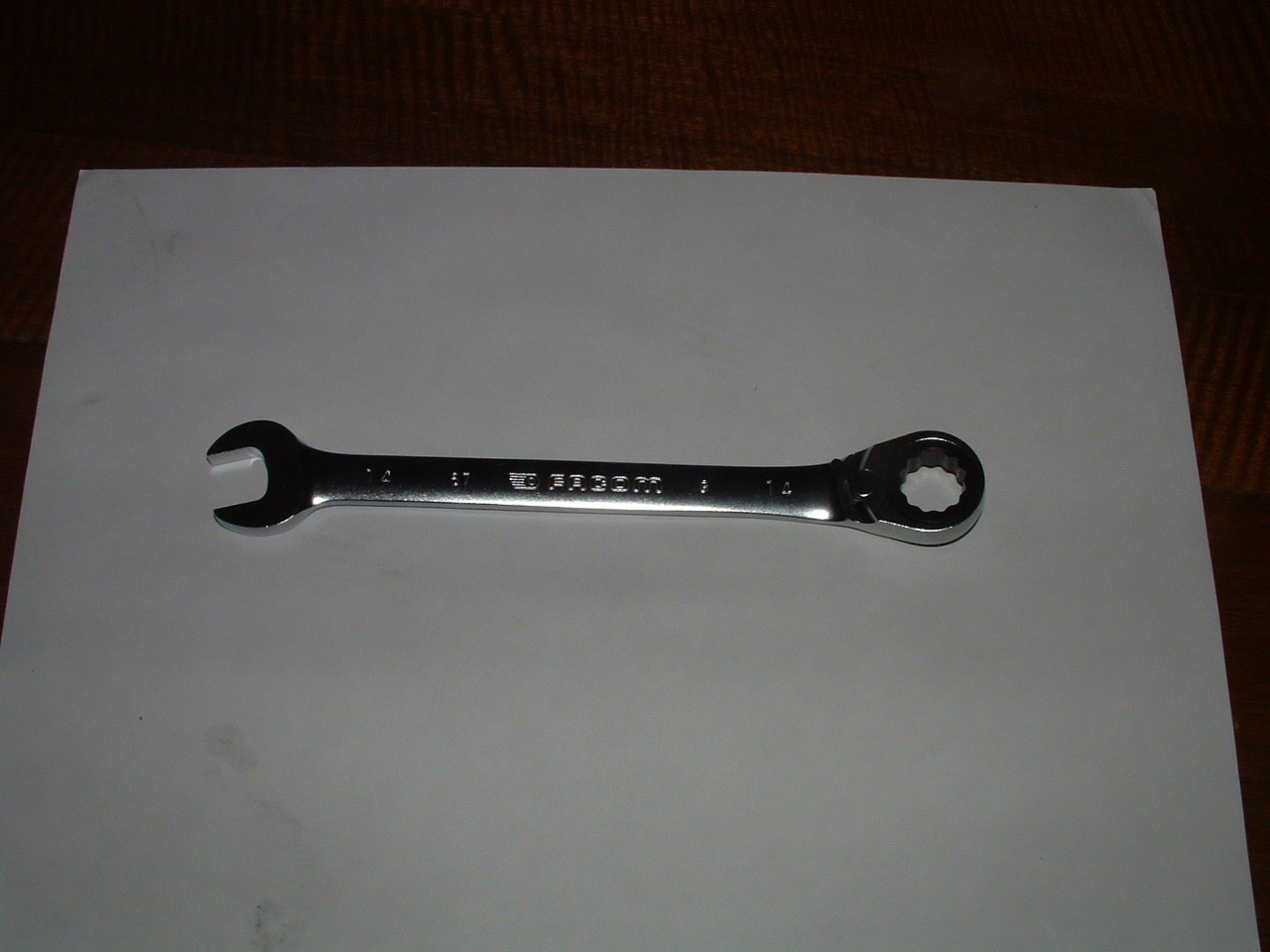

je passe le dessérrage des 7 vis de 14 à la clé plate à oeil 12 pans, et le fait que le disque a tendance à tourner sur le cric rouleur...mais dans l'ensemble ça se fait assez bien, il suffit de prendre son temps. Le bazar est assez pesant, si je fais l'autre côté, le demi arbre étant plus long, il faudra être à 2....A+
Le secret pour ne pas trop souffrir, ni passer trop de temps, c'est la clef plate à cliquet de 14 - 12 pans, que du bonheur.
Re: Moyeu de roue AV 300TDI : révision et réglage
LØLØ a écrit :Le secret pour ne pas trop souffrir, ni passer trop de temps, c'est la clef plate à cliquet de 14 - 12 pans, que du bonheur.
Avec inverseur.Sinon la clé risque de ne pas avoir assez se dégagement pour l'enlever et s'il n'y a pas d'inverseur on ne peut plus resserrer non plus.Je suis pas fana de ce genre d'outil.
voici la bête, avec l'inverseur  marque facom
merci à Torero et Lolo car avec cette clé c'est incomparable, on se fait cent fois moins ch....A+

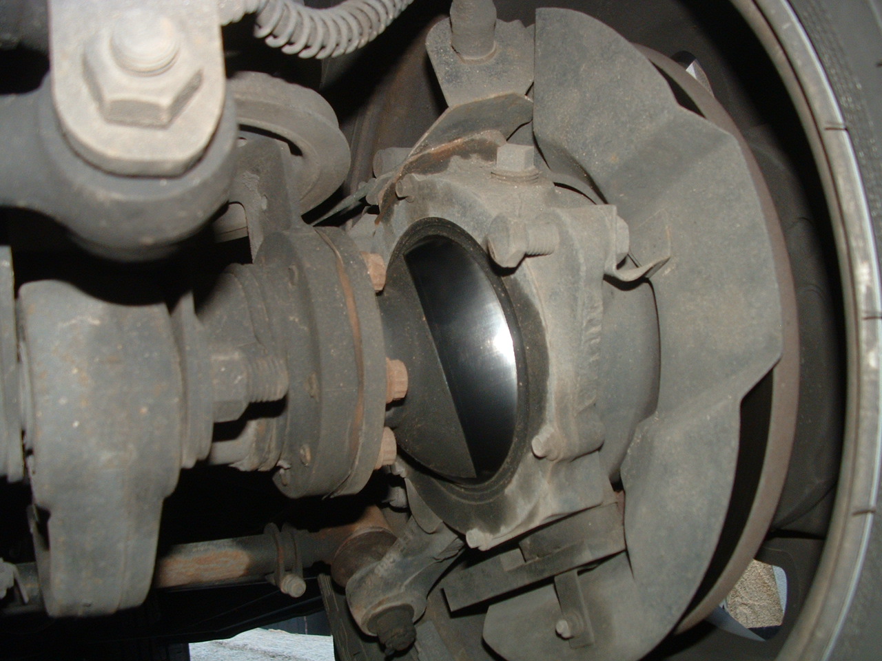

J'ai parcouru env 6000 kms depuis le remplacement des spi de bols que pensez vous de ces légères traces de gras sur ces photos ?
merci pour votre avis A+
Messages : 14029
nanard833 a écrit : J'ai parcouru env 6000 kms depuis le remplacement des spi de bols que pensez vous de ces légères traces de gras sur ces photos ?
Tu n'as pas monté le joint à sec, n'est-ce pas ?
