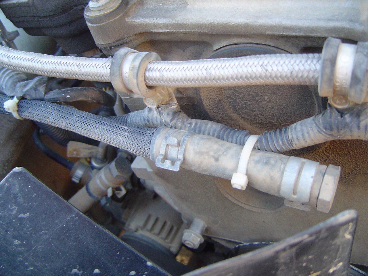

Re: TD5 : suppression vanne EGR
Sur mon td5, j'ai remplacé la vanne par un manchon adapté, obturé l'échappement au niveau de la sonde de température d'eau, et enlevé le refroidisseur de gaz d'échappement de l'EGR. J'ai aussi obturé les les lignes des 2 modulateurs avec des rivets ainsi que l'entrée et la sortie du refroidisseur avec des vis.Ca fait des années qu'il tourne comme ça et pas de soucis.
le manchon de remplacement et les lignes obturées
l'obturateur d'échappement
les vis d'obturation du refroidisseur

En prime ,des photos !! :P Merci encore. Ps:depuis le montage du filtre green le 110 respire encore mieux q'avant le montage du schnorkel,toutefois si je devais pratiquer le desert je remonterais le filtre papier, le green me semblant un peu"leger".En islande cela devrais passer.
