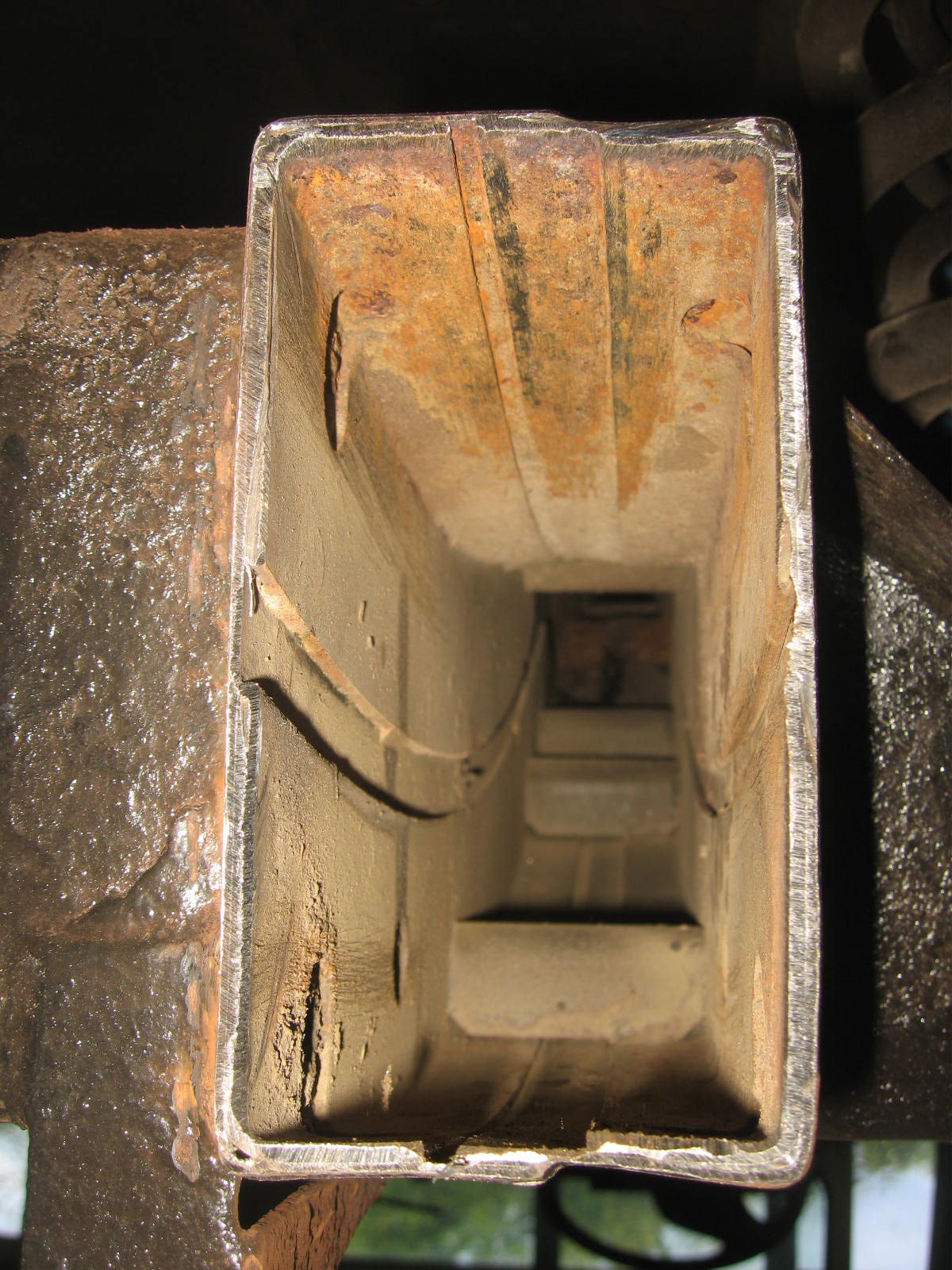

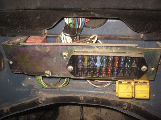

1)Boite à fusibles de 110 300Tdi basique 2 portes de 1996.
Si tu tire ton faisceau du châssis, fait passer une éclisse genre drisse de bateau bien accroché aux derniers fils du faisceau de manière a pouvoir retirer dans l'autre sens. Sinon, c'est mort, car il y a les entretoises tout le long du châssis qui t'empêcherons de passer. Donc, trouve une bonne gaine bien solide genre les vertes annelées utilisées dans les égouts par France télécom ou EDF,et fait le passer au dessus du châssis.je me demande si je vais pouvoir les refaire passer dans le chassis.
2) Longeron droit vu de l'arrière, ouvert sur le devant du galbe arrière. Les entretoises on les voit bien. J'ai toujours eu la curiosité de savoir comment il s'y prenait à l'usine de Solihull pour faire passer ce faisceau. De l'avant vers l'arrière ça c'est sur, car les connecteurs avant ne passent pas dans le trou du châssis à l'avant. A+
